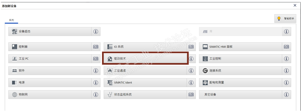

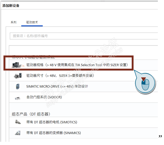

(1)首先点击 “新建设备”,选择“驱动技术”,选择“驱动器规格(>48V使用集成在TIA Selection Tool 中的SIZER设置)
图2?1
图2?2

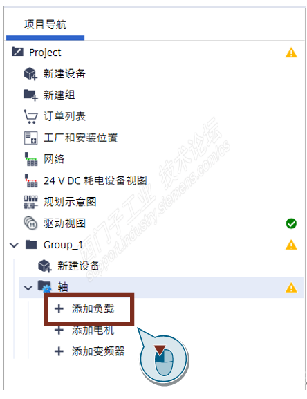

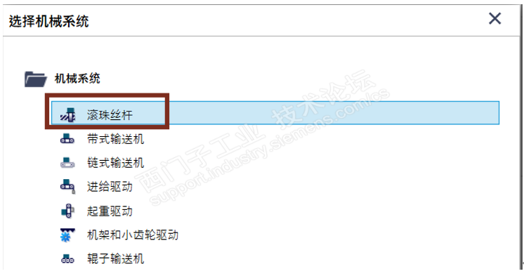

(3)在选择电机之前,首先需要添加驱动的负载,可以点击“添加负载”,此处以滚珠丝杠为例
图2?4
图2?5

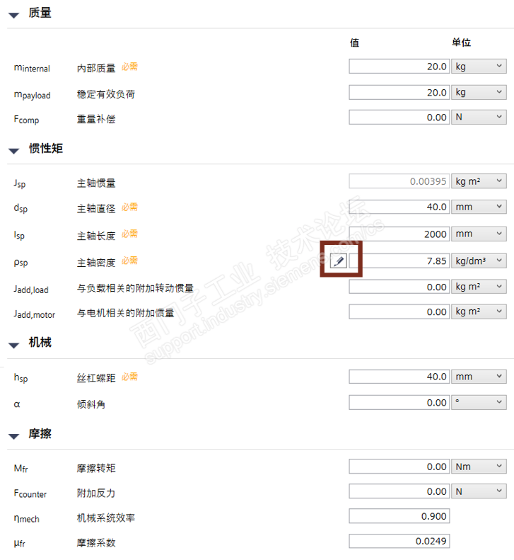

(4)输入必要的参数,用来完成选型计算:工作台重量20kg,负载工件重量20kg,丝杆直径40mm,长度2m,材质为钢材,螺距为40mm,效率为0.9,摩擦系数为0.0249。
密度可以通过点击图标进行丝杠的材质选择,用于相关的计算,同时需要注意进行单位的正确选择:

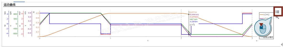

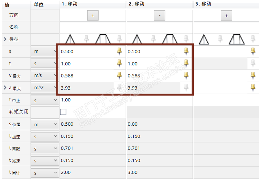

(5)随后进行运动曲线的设置,以行程0.5m的往返运动为例,最大速度0.588m/s,往返时间均为1s,中间暂停1s。
图2?7
可以通过运动曲线观察规划的运动情况。也可以通过按钮选择显示的曲线类型。曲线支持放大查看。
图2?8

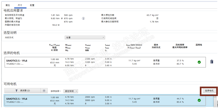

(6)选择电机
图2?9

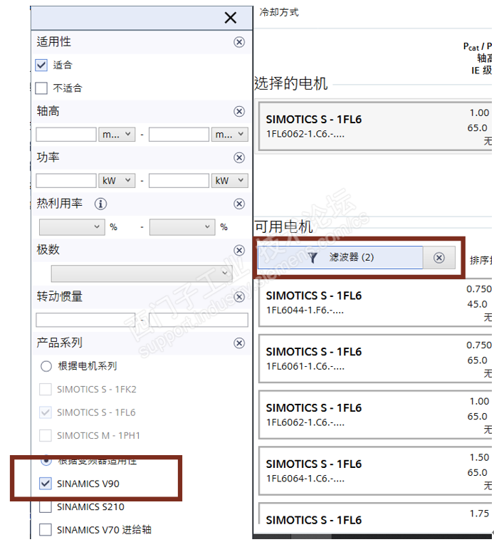

可以通过滤波器过滤,以使用V90系列为例:
图2?10

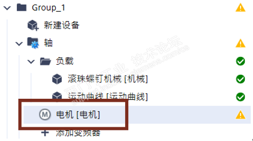

(7)对选中的电机,单击“”按钮即可完成电机的选择
图2?11

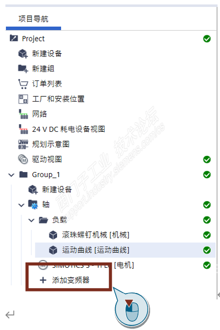

(8) 添加对应的变频器
图2?12
根据提示选择对应变频器即可。

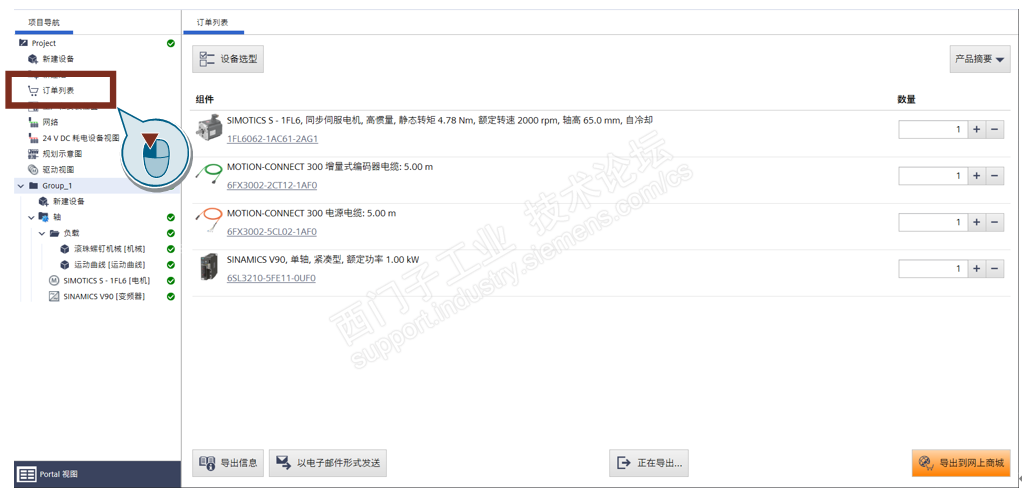

(10)完成产品选择,随后可以进行24V电源选择以及配合PLC控制器进行运动功能的关联。得到订单列表,可以导出使用。
图2?16
