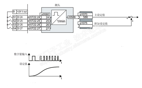

1.4.1       脉冲序列输入作为设定值源
<图1-1 脉冲序列作为速度设定值>
          控制单元CU250S-2,使用输入脉冲频率作为电机转速设定值源。假设输入15kHz脉冲序列对应电机速度设定值1500rpm,则每转的脉冲数为10。DI24作为输入端。
     相应参数设置如下:
<表1-3 参数设置>

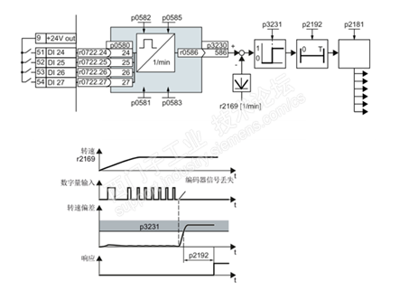

1.4.2       脉冲序列输入作为速度监控
<图1-2 脉冲序列作为速度反馈>
    控制单元CU250S-2,使用输入脉冲频率作为电机转速反馈源。变频器拖动电机,传动轴安装传感器用于监控负载转速,假设传动轴转动1圈输出3个脉冲,电机轴与传动轴的传动比为10:1,当电机实际速度与检测值相差超过200rpm时变频器输出报警信息A07922。DI24做为输入端。
    相应参数设置如下:
<表1-4 参数设置>
注意:
1、变频器通过检测输入脉冲的频率并计算作为速度反馈或速度设定值,但无法实现位置控制。
2、修改P580过程中,如果变频器报F1044故障,需要将参数P971=1,然后断电重新上电复位故障。
