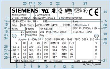

不同类型的电机,铭牌上所标明的参数也不相同,即使同一类型的电机根据电机自身的不同也会有所不同,下面我们以通用低压异步电机1LE0和1LE1系列为例来解释电机铭牌上所标各参数的含义。
          图1 1LE0铸铁系列电机铭牌
                   图2  1LE0系列电机铭牌数据定义
注:并不是每台1LE0的电机铭牌都包含图1铭牌中包含的所有数据,例如,只有可再润滑的电机铭牌才会体现5、6、7这三项跟润滑脂相关的数据,而永久润滑的电机则没有。
           图3 1LE1系列电机铭牌
   图4  1LE1系列电机铭牌数据定义
注:并不是每台1LE1的电机铭牌都包含图3铭牌中包含的所有数据,例如,只有可再润滑的电机铭牌才会体现34这项跟润滑脂相关的数据,而永久润滑的电机则没有;带抱闸的电机才有32项所标的数据。
