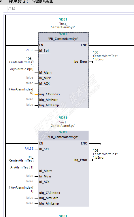

其实问题是这样的,我重复下:系统中会有很多报警信号产生,分散在各处,需要做集中报警。如果系统有新报警就使报警笛发声直至消声按钮按下;如果系统存在报警就点亮报警灯,直至报警信号消失后按下确认按钮。也就是提醒CRO的作用。
原帖如下:
http://www.ad.siemens.com.cn/club/bbs/post_one_floor.aspx?b_id=4&a_id=962593
版主Zane分享了他的方案,用STL写的,费了好大劲我才弄清楚。不过这个方案并没有涉及如何采集报警信号,只是实现了如何处理这些集中报警信号。他采用的是循环比较新数据和旧数据,得出是否产生新报警。如果报警缓冲区定义为128个word,需要循环处理128次。定义的缓冲区自然比实际需要的多,所以效率还是不高。

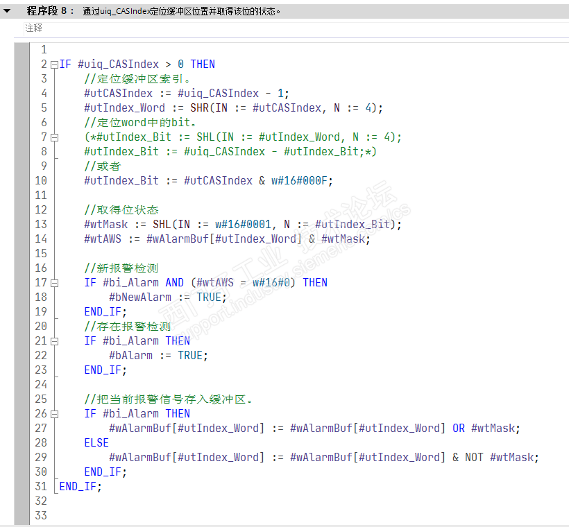

我的方案是这样的:在每个产生报警信号的逻辑程序中就处理采集功能,不仅采集还得出是否是新报警信号和是否存在报警,这个功能同时完成,并不需要专门的循环比较处理。报警缓冲区设计为128个word,和版主的一样。word的每个bit都代表一个报警信号,这样可以存放128*16=2048个报警信号。如果需要更多缓冲区,就直接修改缓冲区上限常数就可以了。
问题的关键其实是如何定位某个报警在报警缓冲区中的位置,需要一个变量来存放这个报警的索引。索引从0开始至2047,是bit的位置索引。一般把索引设计成FB的Static变量,这样每个报警信号都需要实例化,明显得不偿失。我把存放报警索引的变量设计成存放在FB外部,以接口引入FB,这样就不用每个报警都实例化了。可以设计成FC,采用公共DB配合,但明显增加了依赖性。所以还是设计成FB,索引使用接口引入。其实外部设计索引变量一般处理比较容易,只需在设备控制FB中多设计一个Static变量就可以了,只不过这个变量是由集中报警FB管理的。有些牵强,不过可以只实例化一个FB。
先到这里,一会有空再截图。

接上帖。
报警信号集中采集后就需要根据是否有报警和是否有新报警驱动报警灯和报警笛了,这个比较简单,因为采集部分已经给出了。
调用中央报警系统功能块就像上图一样,通过bi_Sel选择是驱动报警灯还是只是报警信号采集。

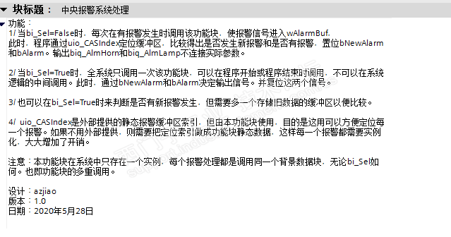

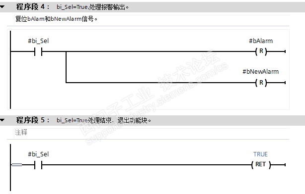

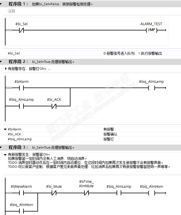

以下是FB_CenterAlarmSys的实现部分。
变量定义:
