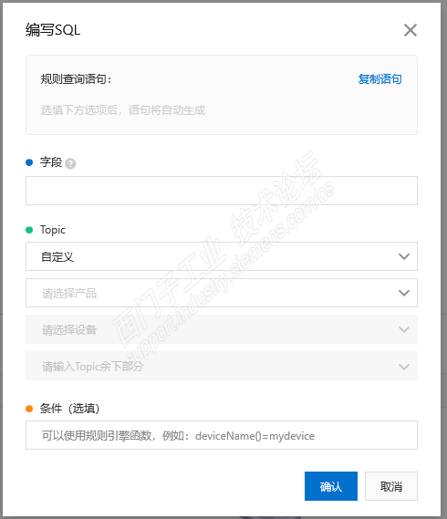

1、处理数据,编写SQL。
其实简单的转发不需要“编写”SQL,只要进行简单的选择操作,会自动生成SQL语句。
因为是二进制,全部转发,字段处填入 *,topic只要自定义,产品选择我们刚才建立的S7-1500,设备选PLC1,余下topic部分选择user/send,条件留空,不填

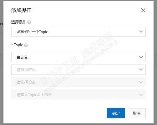

接下来是转发数据,点击添加操作按钮,如下
选择发布到另一个topic,topic选自定义,下面选择S7-1500,PLC2,user/recv,确定就OK了。然后返回上一级,启动该规则,然后再建立一条规则,只是PLC1和PLC2换一下,将PLC2的send转发给PLC1的recv,然后启动规则。
云端设置就完成了,在PLC端,两个PLC各自订阅自己的recv主题,PLC1发布的send主题会自动转发给PLC2,PLC2的会自动转发给PLC1。这样就实现了两个CPU之间的远程通讯,不管他们距离多遥远,只要他们能够连接阿里云服务器,就可以实现通讯。
