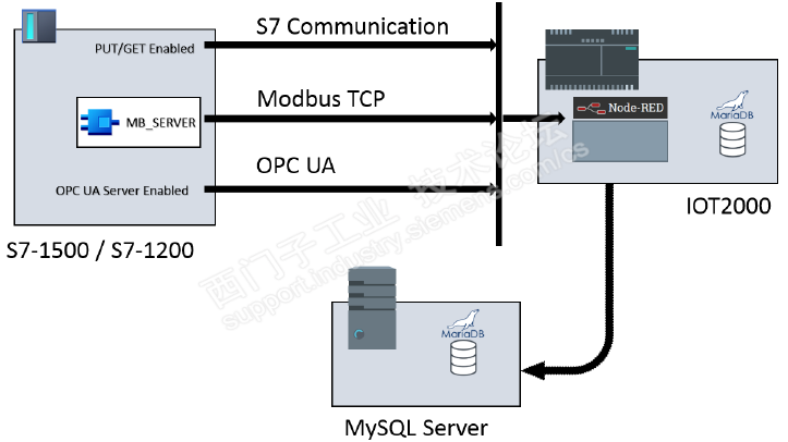

S7、Modbus TCP以及OPCUA是目前常见的现场通讯协议。本文提供了一个Node-Red示例程序,可以实现通过上述三种协议对SIMATC CPU进行数据采集,并且在数据处理后将数据存储至Mysql数据库。
1.准备环境
系统版本:Example Image V2.4.0
硬件:IOT2040, S7-1500/1200
2. 示例程序功能:
附件下载: IOTDataCollector_Node-RED.zip
附件中包含操作文档、Node-red flow文件以及TIA Portal项目文件。
原贴地址:https://support.industry.siemens.com/tf/ww/en/posts/node-red-data-collector/216645
