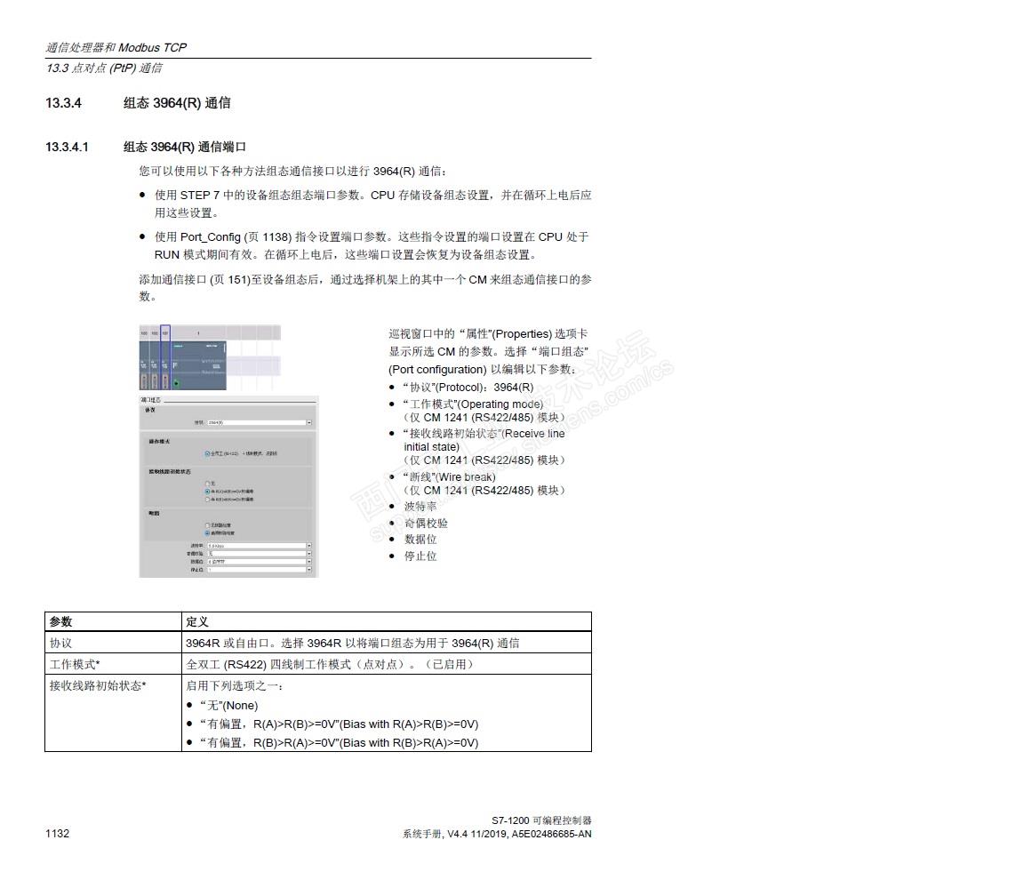

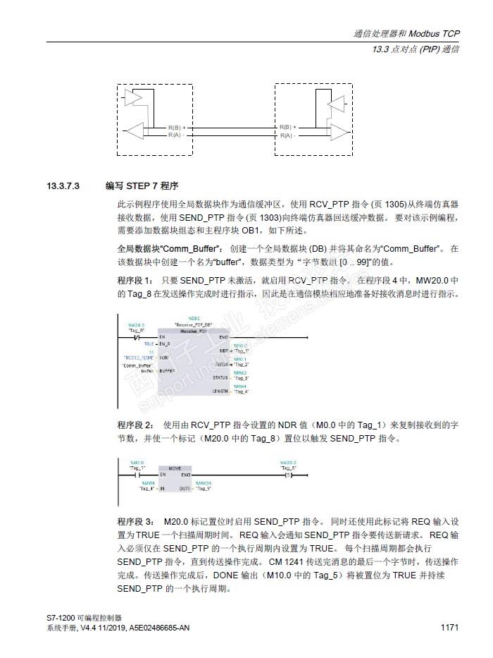

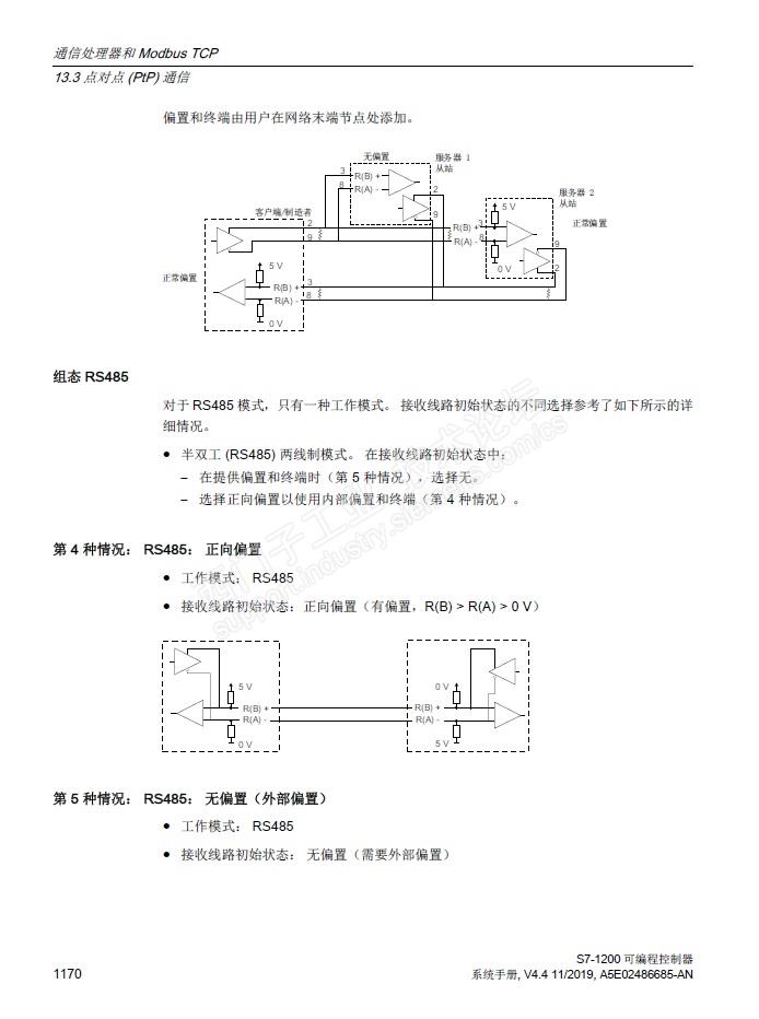

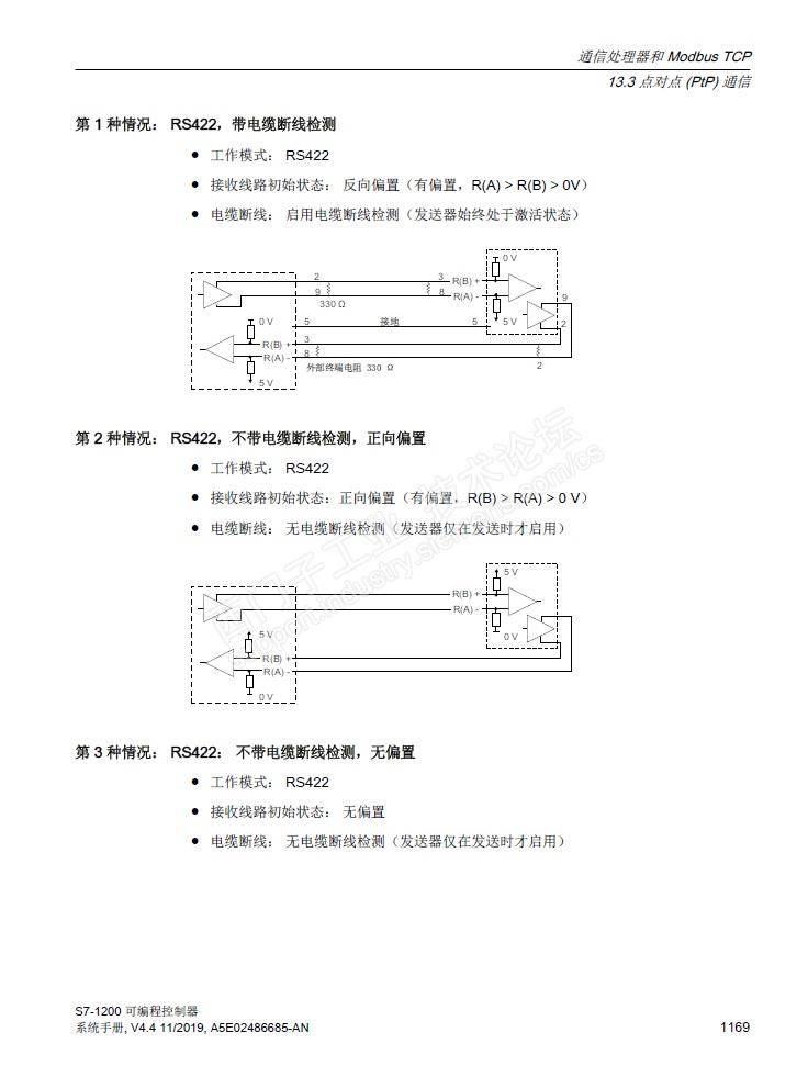

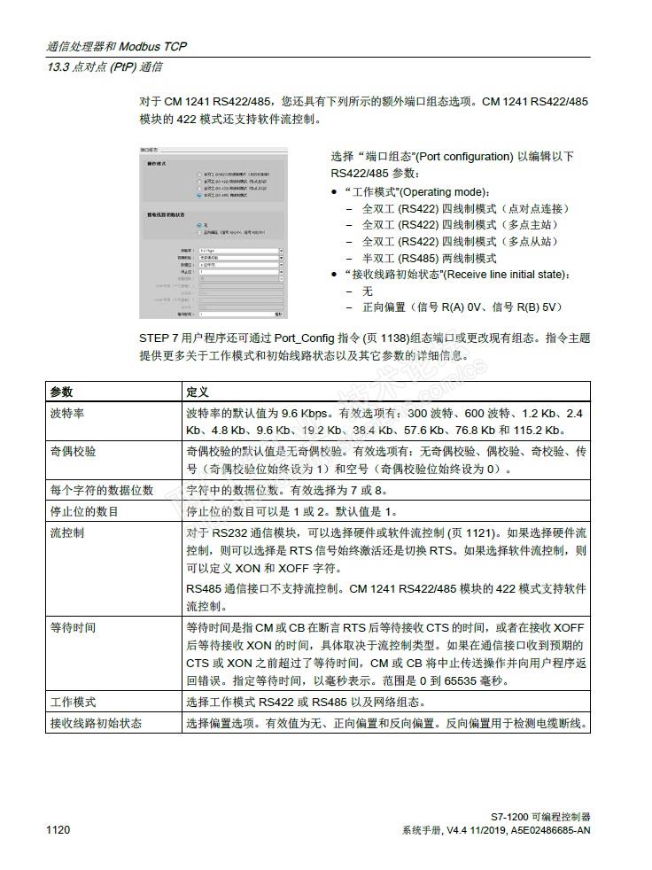

我是在S7-1200手册中找到上述内容的
