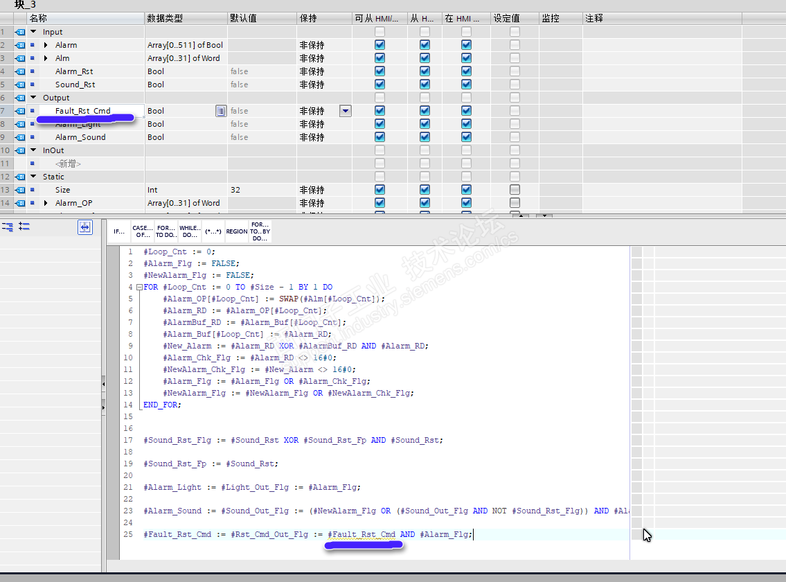

Fault_Rst_Cmd  应该在inout里面吧??????  英语不好看着好费劲。。。。。
By Zane
此处应为  #Fault_Rst_Cmd := #Rst_Cmd_Out_Flg := #Alarm_Rst AND #Alarm_Flg;
