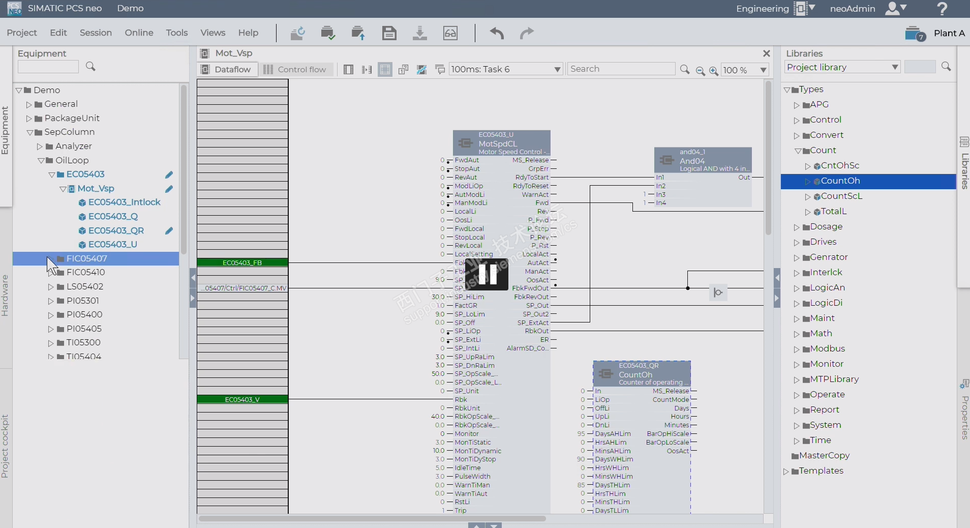

刚刚讲到APL,是的,使用PCS neo,你的PCS 7技术依然可以再次发光发热,快速入手PCS neo,如你要取消模拟量监视高报警激活的管脚隐藏,第一步点功能块,然后Ctrl + F,再输入关键字AH,软件会显示所有包含AH字样的接口,选中你要取消隐藏的接口,去图中标号3的位置,取消隐藏勾选。图片中可以看到所有的管脚名称跟PCS 7的APL是一样的,当你熟知APL的接口名称就能快速使用好PCS neo的这些功能。

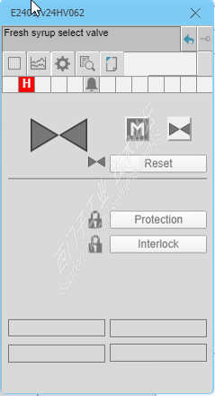

- Faceplate长什么样子呢? - 趋向扁平化设计
更少的文字,设计风格扁平化,去除了冗余,厚重和繁杂的装饰效果,更强调抽象、极简和符号化。很符合我的口味,看起来更加干净整洁。目前Windows, iOS,Android等都已经是趋向扁平化设计。但是目前不支持自定义,对于我来说,感觉像菜里没放盐一样难受。听说后面的版本V3.1马上会支持自定义。

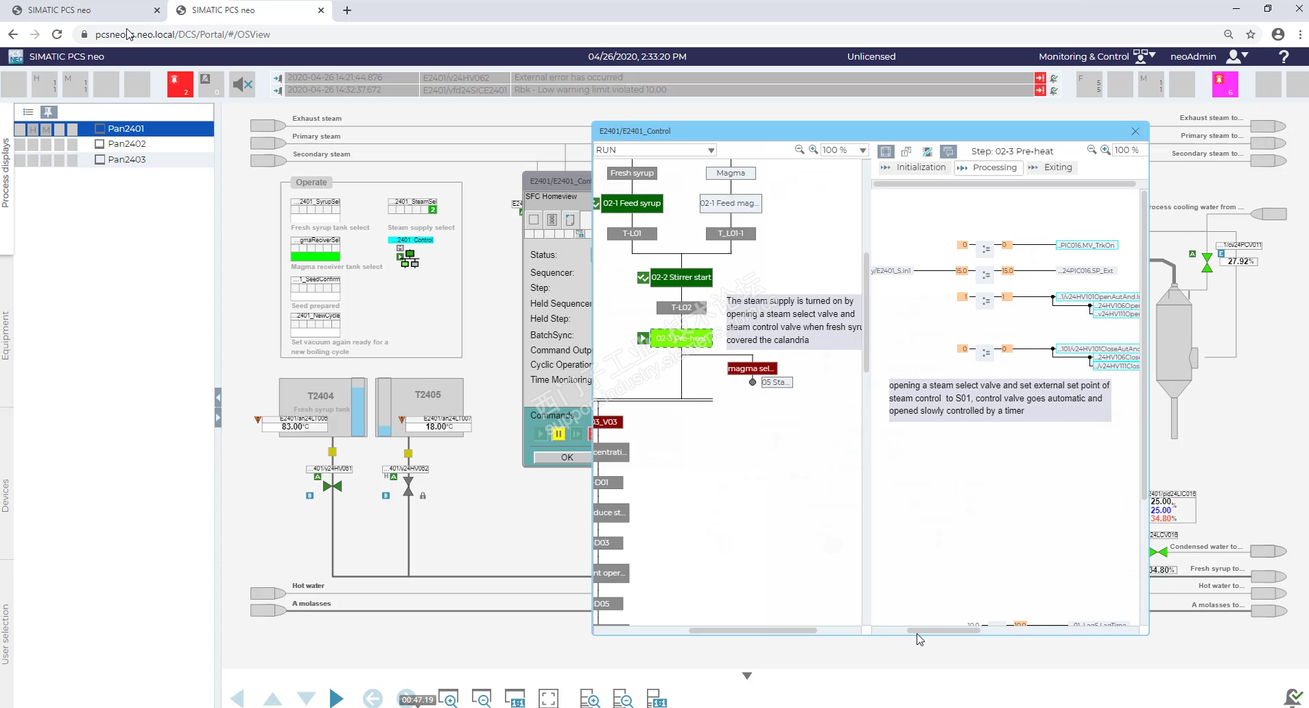

- SFC可视化,是的,也不需要再单独花钱购买了。

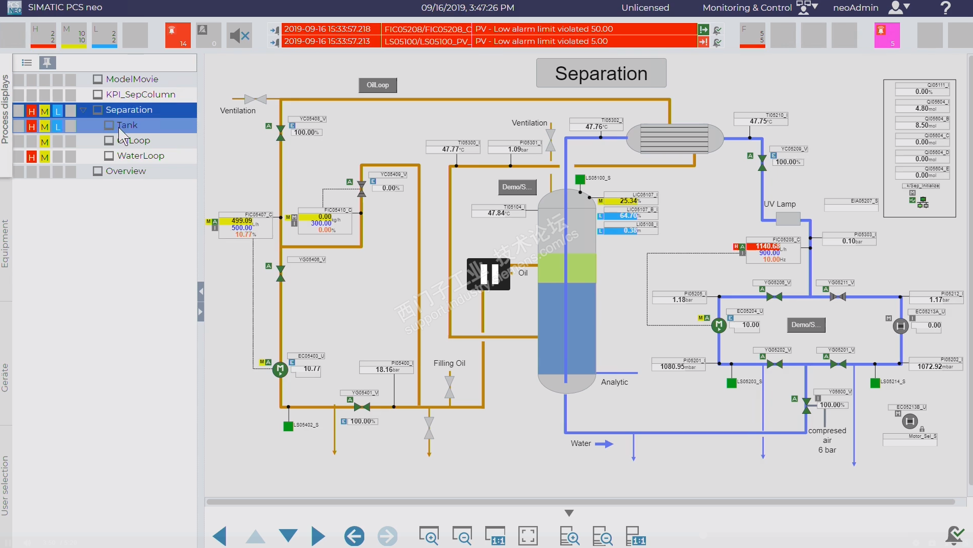

- 工程组态和运行界面都是基于WEB的方式
可以看到这个运行界面就是网页,这意味着什么呢?
你的工程组态和工艺运行画面不需要再安装软件,只要有个浏览器便可以组态工程和运行画面。什么是基于web?这就好比你上京东淘宝购物,而不需要安装京东的应用程序,任何一个电脑打开网页就可以访问京东开始购物,它不限制你使用的Mac OS, Windows,还是iOS 安卓等,支持H5浏览器即可,也不要求你的配置有多高,再以维护时,也不必为了买不到已经过时的操作系统,或者新买的机器不支持以前的操作系统而郁闷不已。

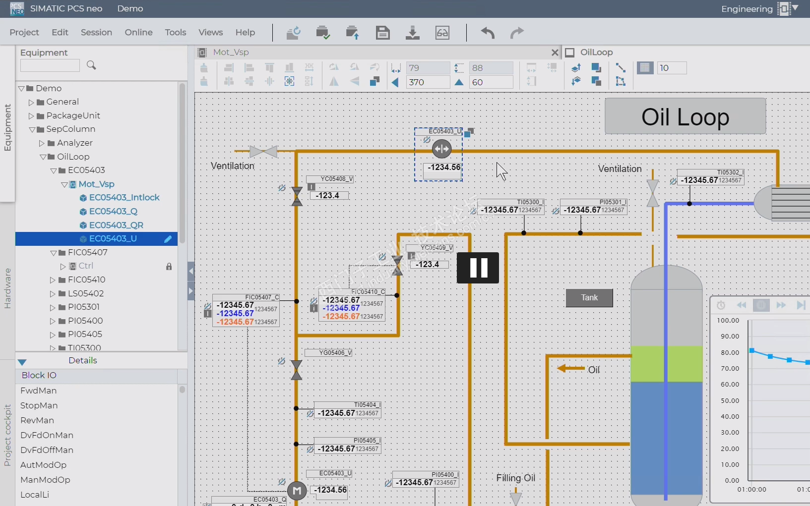

- 生成电机阀门图标
直接把目录树里的标签往画面编辑界面拽就可以生成一个icon,无需像PCS 7那样去编译,我觉得PCS neo正在践行low code(低代码)的概念,软件的很多地方都支持拖拽,图形化的拖拽生成各自对象,连接等,感觉除了命名需要输入敲键盘,其余都是拖拽。这次已经无需OS编译上传变量和生成消息icon到上位机,真的是一体了。大大的提升了工程效率。
