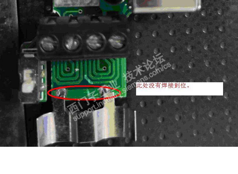

   今日到工厂巡检,被告知工厂一条有profibus DP通讯系统近期偶然发生几次有4#站点丢失通讯数据的现象,只是这个丢失无规律性可言。该profibus DP通讯系统创建于10多年前,也是我第一次独立做的西门子项目之一,对系统相对比较熟悉,而4#从站是第三方设备(ABB机器人搬运系统),是通过第三方DP从站模块连接到西门子主站400系统中。
  从以往的几起DP通讯故障所谓的经验分析,DP通讯故障概率比较大的是DP插头问题,一般排除DP通讯故障我习惯性的会从这个插头入手,并非是DP插头本身的质量问题,我使用DP插头均是原装西门子产品由公司制定的西门子供应商直接供货的(6ES7 972-0BB12-0XA0)。而是可能在安装初期没有具备足够对通讯总线安装的认识----必须安装等电位连接电线等规约。
   从办公室拿了几个DP插头,到工厂4#站点现场,拆下DP从站模块上的DP插头,拧开2个DP插头盒盖螺钉,发现接线端子的螺钉颜色发青,可能有过电流的现象,再仔细看了看这些螺钉的颜色的一致性比较好,排除了可能的过流可能,用螺丝刀拧了拧端子螺丝也是紧固的,没有松弛的迹象。拧松螺丝拉出DP电缆的接线,也不存在断裂情况,基本属于正常范畴,再看DP电缆的屏蔽层也是紧紧的被压在DP插头接地金属片上,接线方式欠缺基本排除。
   将新的DP插头临时先换上,拿这个换下的DP插头回到办公室仔细检查。再次打开这个DP插头,看DP插头并没有明显的烧焦的痕迹存在,图示:
   用手对DP插头接地片搬动几下,发现该接地片比较松动,仔细看焊锡点,该处并没有焊接到位,可能存在有接地不良的可能性,到时候去工厂时重新焊接此处,再测试看是否是这个判断的结果。没有焊接到位的图示:
间隙性DP通讯丢站,一般查找真正的原因比较困难,在没有对应的仪器及监控软件时,靠的就是“毅力和意志”,通过检查、替换方式来判断、假象可能的故障原因。
  自告知故障至今,通过近10天的验证,更换DP插头解决了间隙性丢4#站点的问题。DP丢站这个问题看起来简单,实际处理起来涉及到的范围比较大,我的方法是从简单到繁复,由浅到深一步一步推进,中间过程及时跟进、及时关注,方案一旦实施还需要验证一段时间的确定期。

证明这个可能存在接触性问题的DP插头,我在前几天发帖验证s7-1200 modbus rtu与富士温度表通讯,就是用这个怀疑了的DP插头,由于验证不连接接地金属层,所以,我验证时从未发现有通讯中断问题,由于工厂近期生产任务紧,没有间隙时间更换,我一定要重新对图2处进行重新焊接后,再拿到原4#站点验证可靠性问题。

在我图示处,重新稍微打磨一下,看来这个部位并非容易“吃锡”,打磨是为了更容易焊住,你不妨试试,之前,我也没有关注过此处,可能也是产品的批次与你的一样了吧。

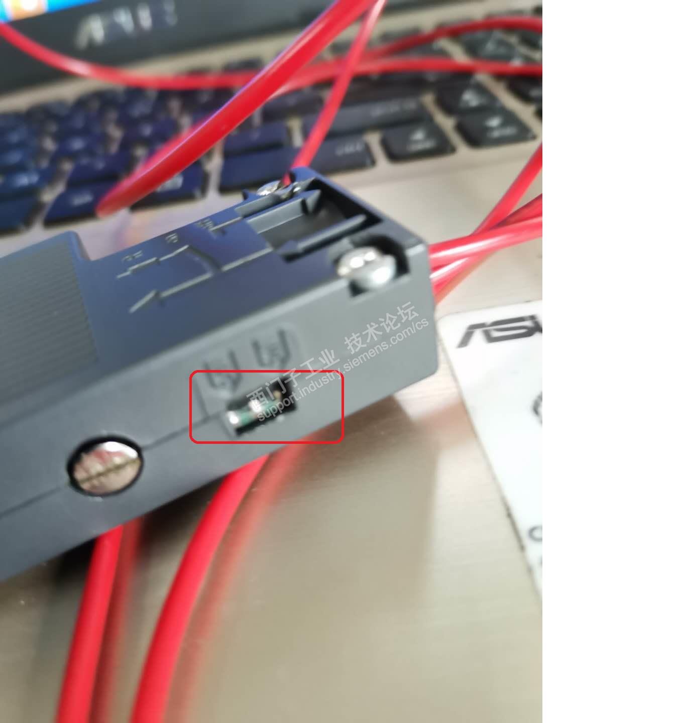

运行多年DP系统出现掉站,很可能就是DP插头问题,我这里基本确定是DP头终端电阻开关接触电阻过大,我是把终端电阻开关OFF位接点用焊锡短接了,就是进线和出线直接连通了,最早出现无规律掉站时,总线上站点太多毫无头绪,确定问题了想想,确定这个问题测一下总线电阻就可以发现了,再说一下,西门子DP插头插针都是镀金的,如果直接丢弃真的很可惜,这样利用起来既省钱又环保。

在安装过程中,对DP插头的接线很随意,中间过程还真的无可避免的用到过一批次的高仿品,屋漏联夜雨,雪上加霜啊。为此,我还专门画过DP插头的电气原理图。
确实,这个终端电阻开关不仅仅只是连接或者断开终端电阻之用的,还担负着连接A1/B1与A2/B2之间的连接,这个非常非常关键。如果一旦此处有接触电阻产生,那意味着dp总线线路上线阻增加,该接点后面的站点均有可能丢站。
你这个方法比较好,我当时只是想到可能会在以后维保中误触碰到这个开关,所以把这个开关的外部可拨动部分塑料片拆了,没有焊接这个OFF接点。对,如果有机会再做类似的项目,我会注意这个细节的,感谢。

静下心来再想了想,你说的非常对,这个终端电阻开关,在我的设备4#站点正好处在中间站点位置,所以,这个OFF连接尤为重要了。
根据工厂对此问题的描述,仅仅指的是4#站点,相对这个OFF接触问题会少一些,对于本站点的通讯丢站,还是在本站点的从站模块,DP连接插头、连接可靠性方面入手。
目前,经过10天的运行,基本判断为DP插头本身的故障可能性大一点。因为,我更换后,就没有此丢站问题。

补充一点,终端电阻开关接触不良也会造成总线最后一个站终端电阻失效,故障DP插头前后站点都有可能掉站。
