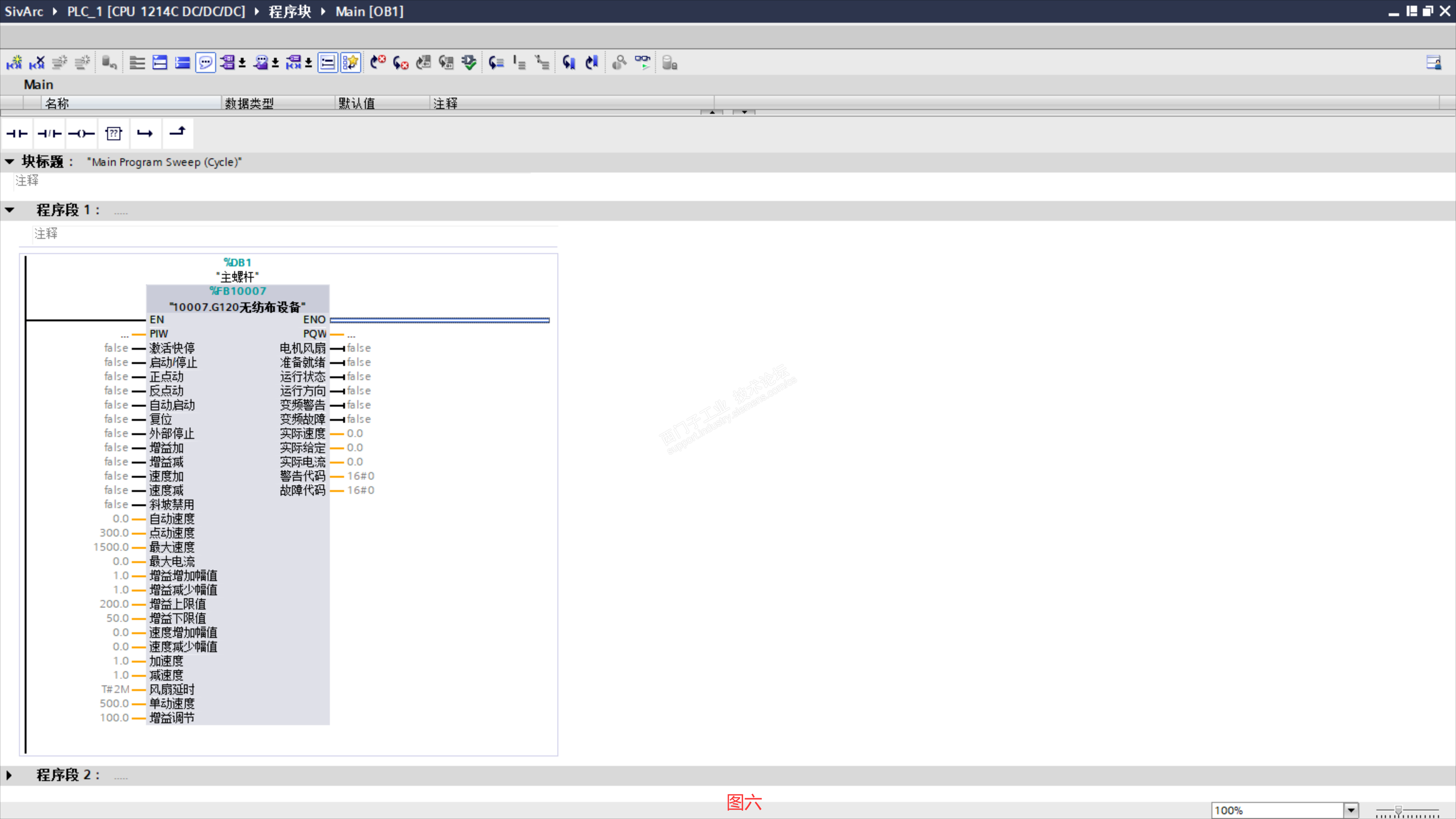

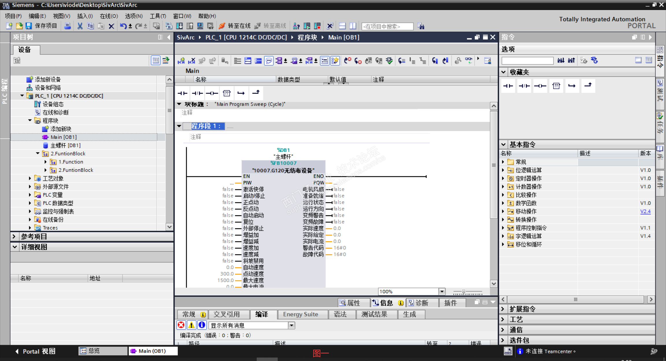

可以看到图一的项目中只有一个PLC工程,并且OB1中只调用了一个"10007.G120无纺布设备"的FB块;

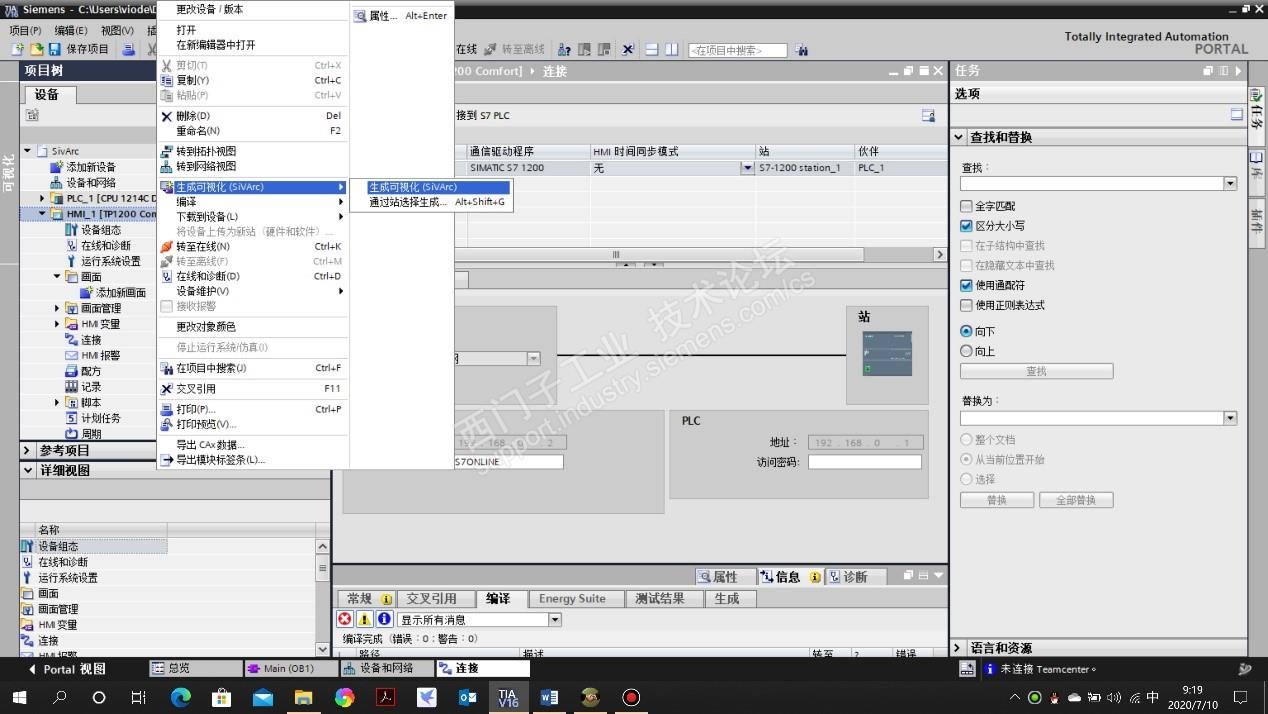

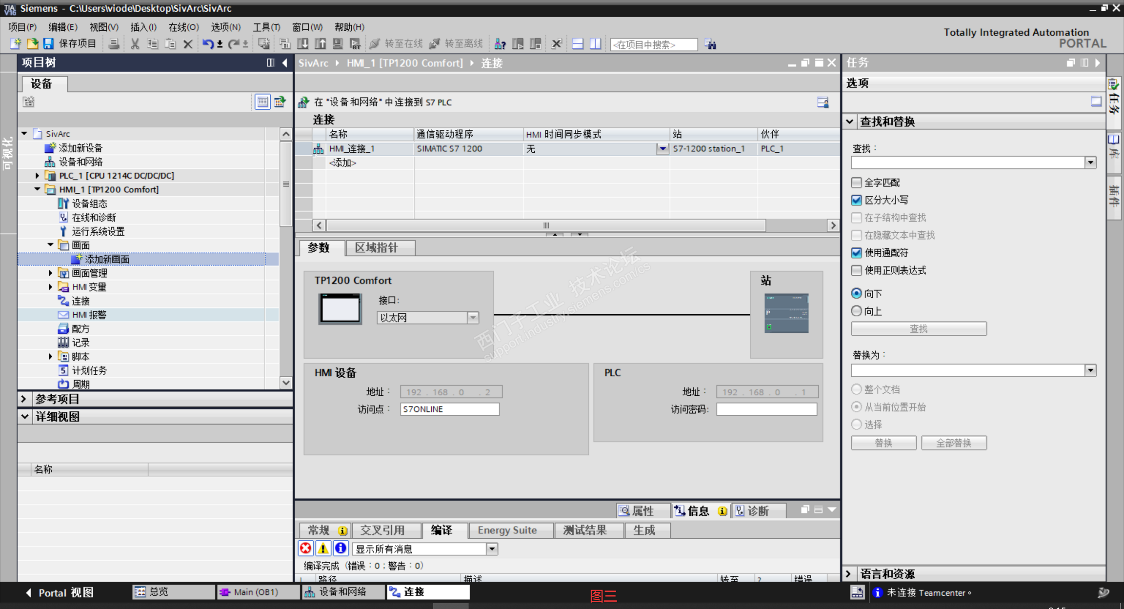

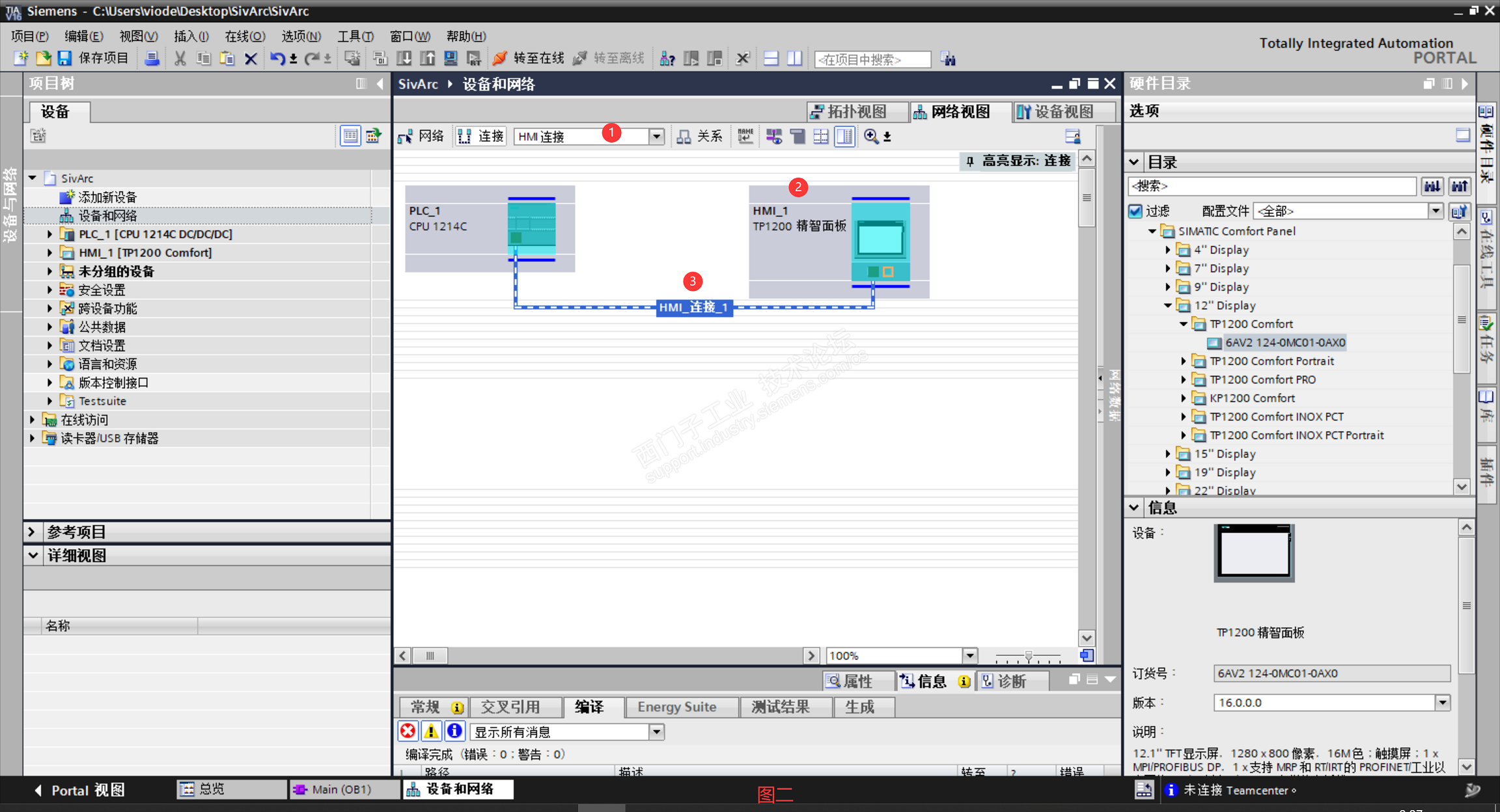

图二的步骤为在网络视图中添加一个②TP1200 Comfort HMI,并且将①处选择为 连接 连接类型选择为 HMI连接 ,然后通过拖拽的方式将HMI的以太网口连接到PLC的以太网口(此操作可逆),此时我们会看到③已经建立一个HMI连接,如果再去HMI的 连接 中查看会发现TIA已经为我们生成一个如③处一样的连接,且连接名称也相同;
由图三可见HMI的项目并未新建任何画面,到此下面就到见证奇迹的时刻了;

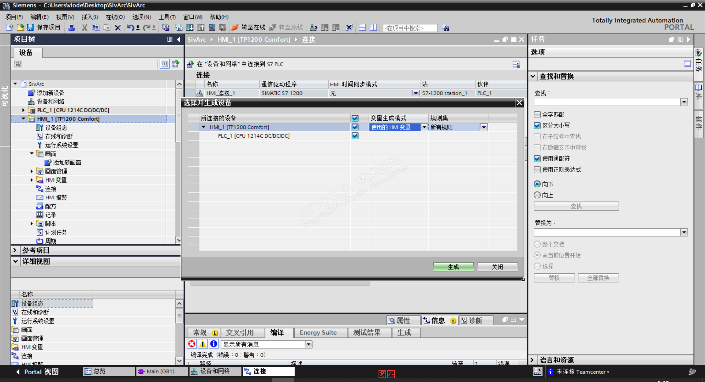

通过右键HMI工程选择 生成可视化(SiVArc)然后在下一级菜单中选择 生成可视化
此时会弹出一个窗口我们勾选HMI 和 PLC 然后点击生成按钮;
现在项目已经自动生成一个与图一中程序段1  "10007.G120无纺布设备"FB 块背景数据块名称相同的画面 ① 主螺杆 且画面的图标与以前有所不同,它的右下角会呈现一个 SiV 的字样。在此画面中会生成一个面板实例② 且此面板实例的接口③中均已经连接变量;此生成过程基本在10秒以内。

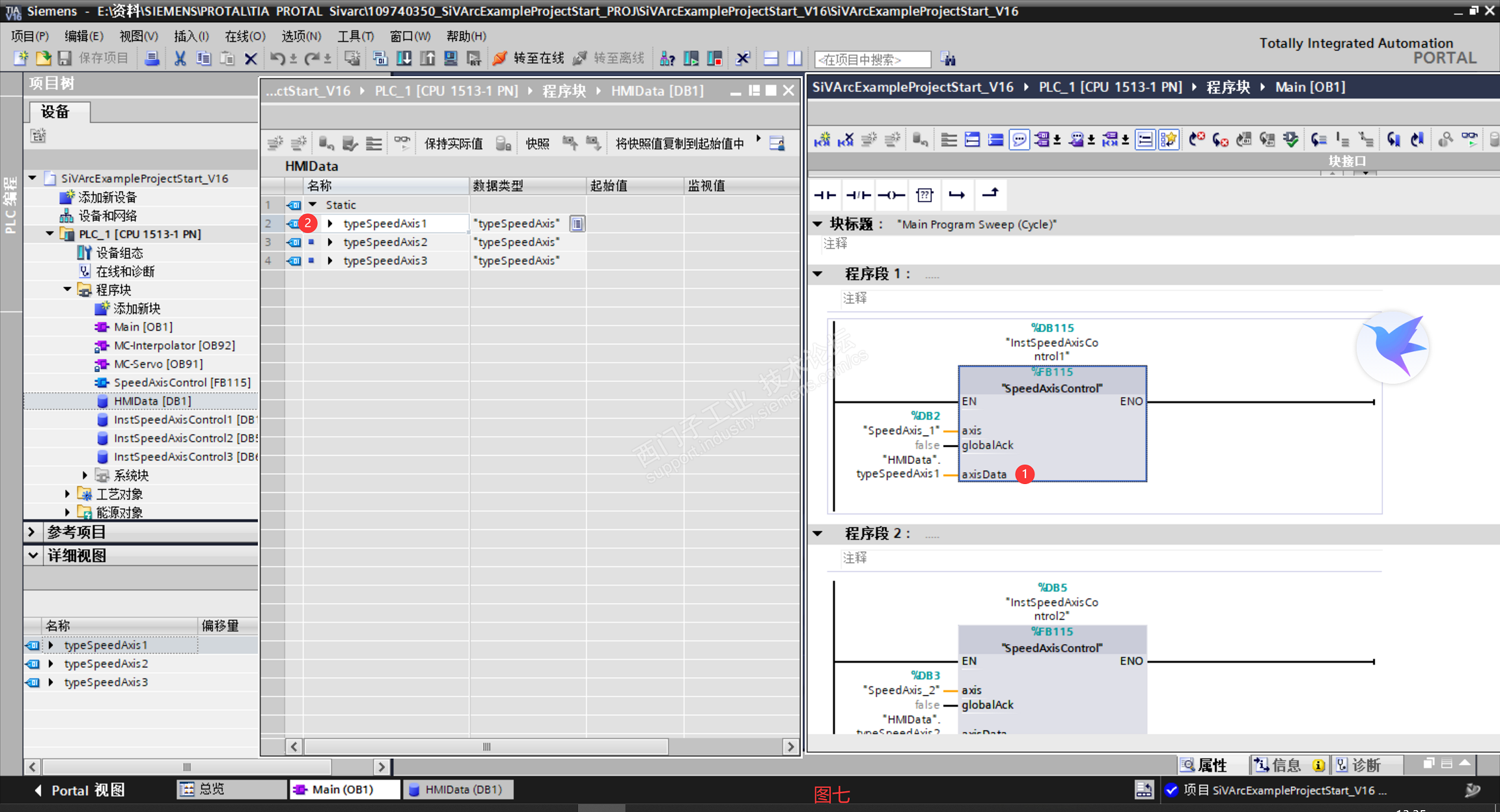

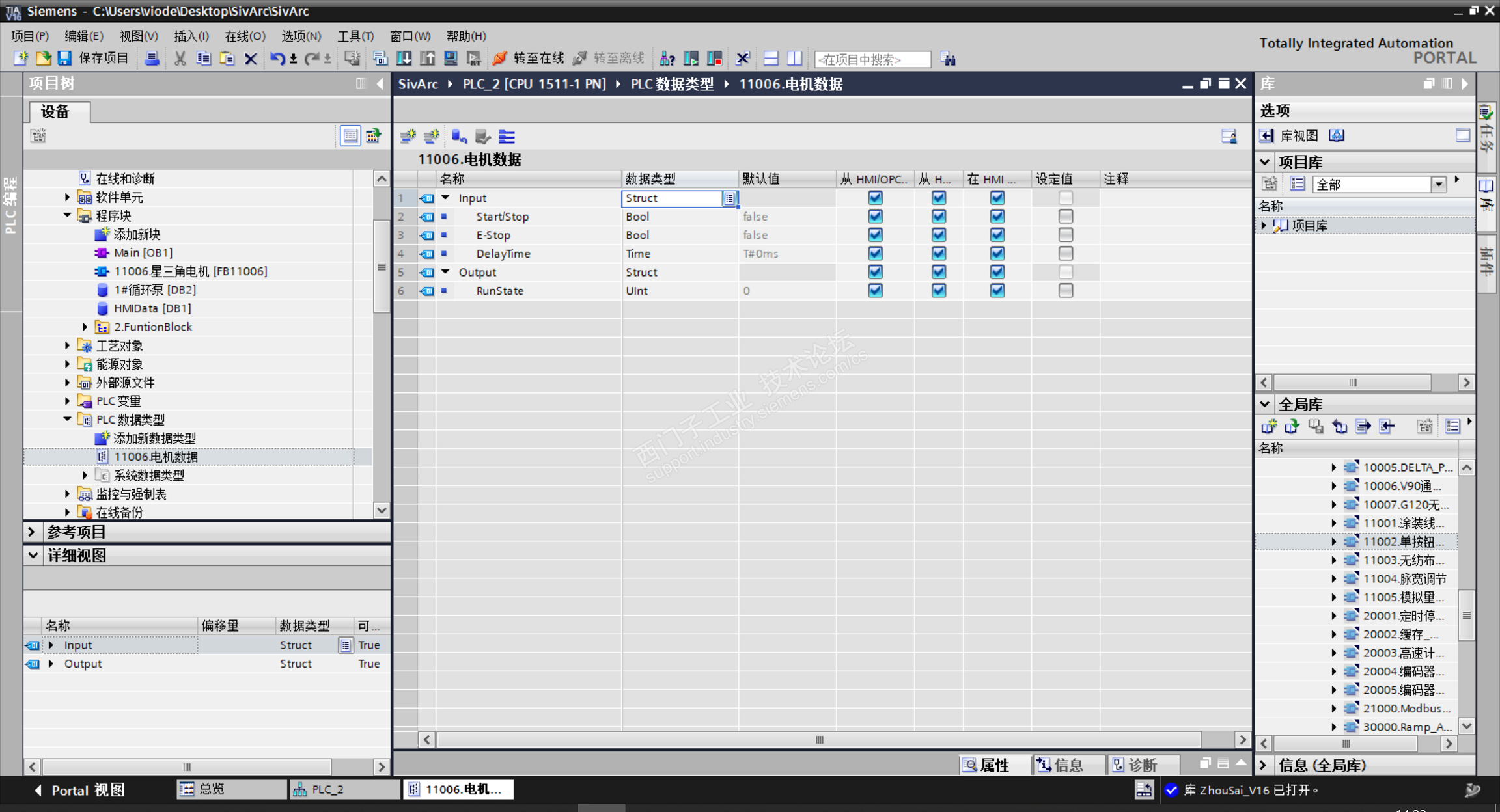

第二种:在编写FB块的时候将FB块所需要连接到 HMI 的变量做成一个 PLC数据类型(UDT) ,同时在FB块的输入输出中新建此数据类型的参数①,之后新建一个HMIData 的DB块用于专门与HMI建立连接②,这样可以避免HMI连接的变量在程序中比较分散,便于查找与监控;
第三种:第三种与第二种有点类似,但是在写FB块的时候完全不要去考虑如何连接HMI ,只需要按照功能编写FB就可以了①,但是PLC数据类型这个步骤还是不能省略,之后同第二种一样新建一个HMIData 的DB块用于专门与HMI建立连接③;此时接FB块的接口上连接的就是 HMIData 中实例化的数据类型相应的地址;

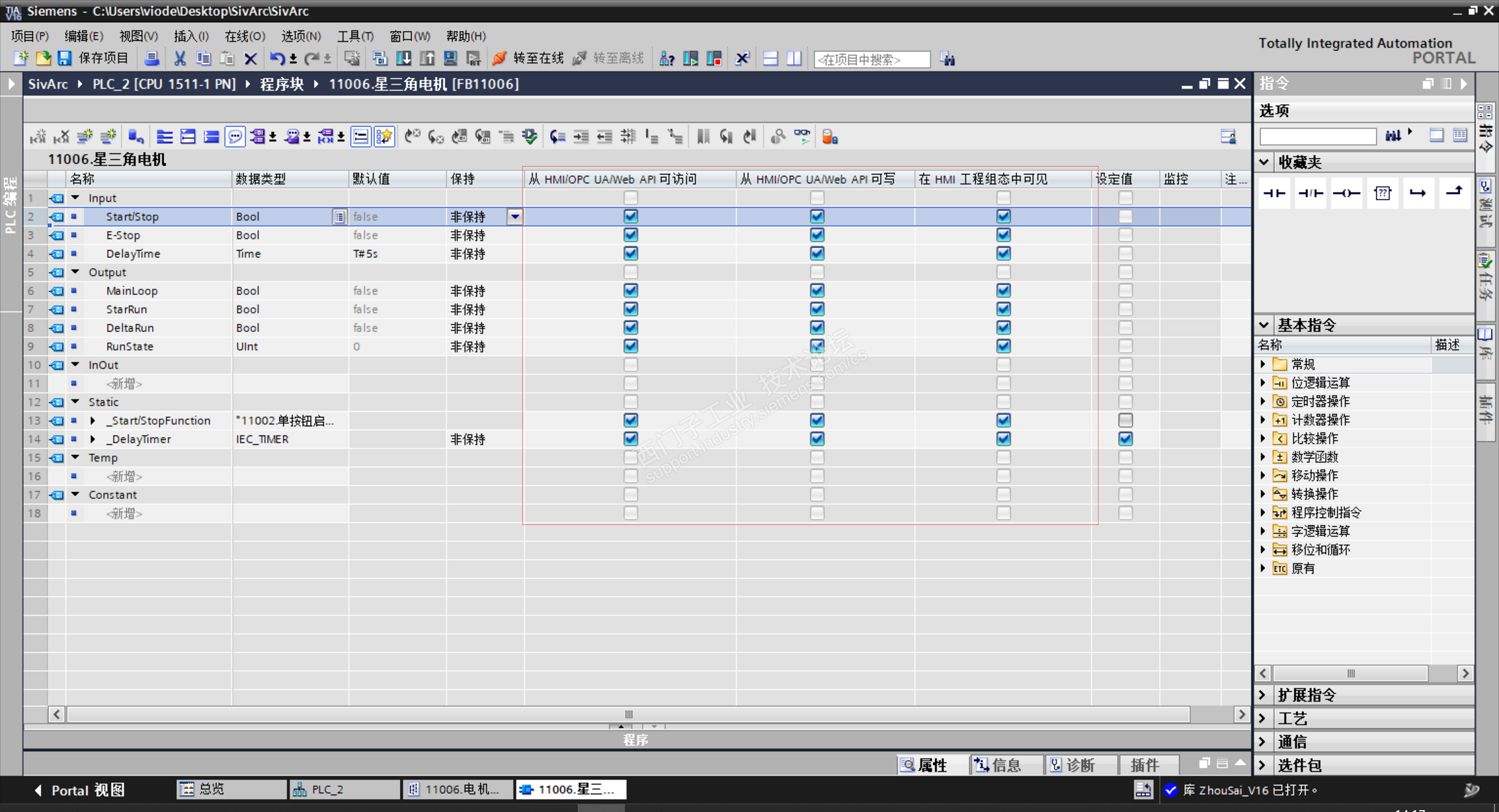

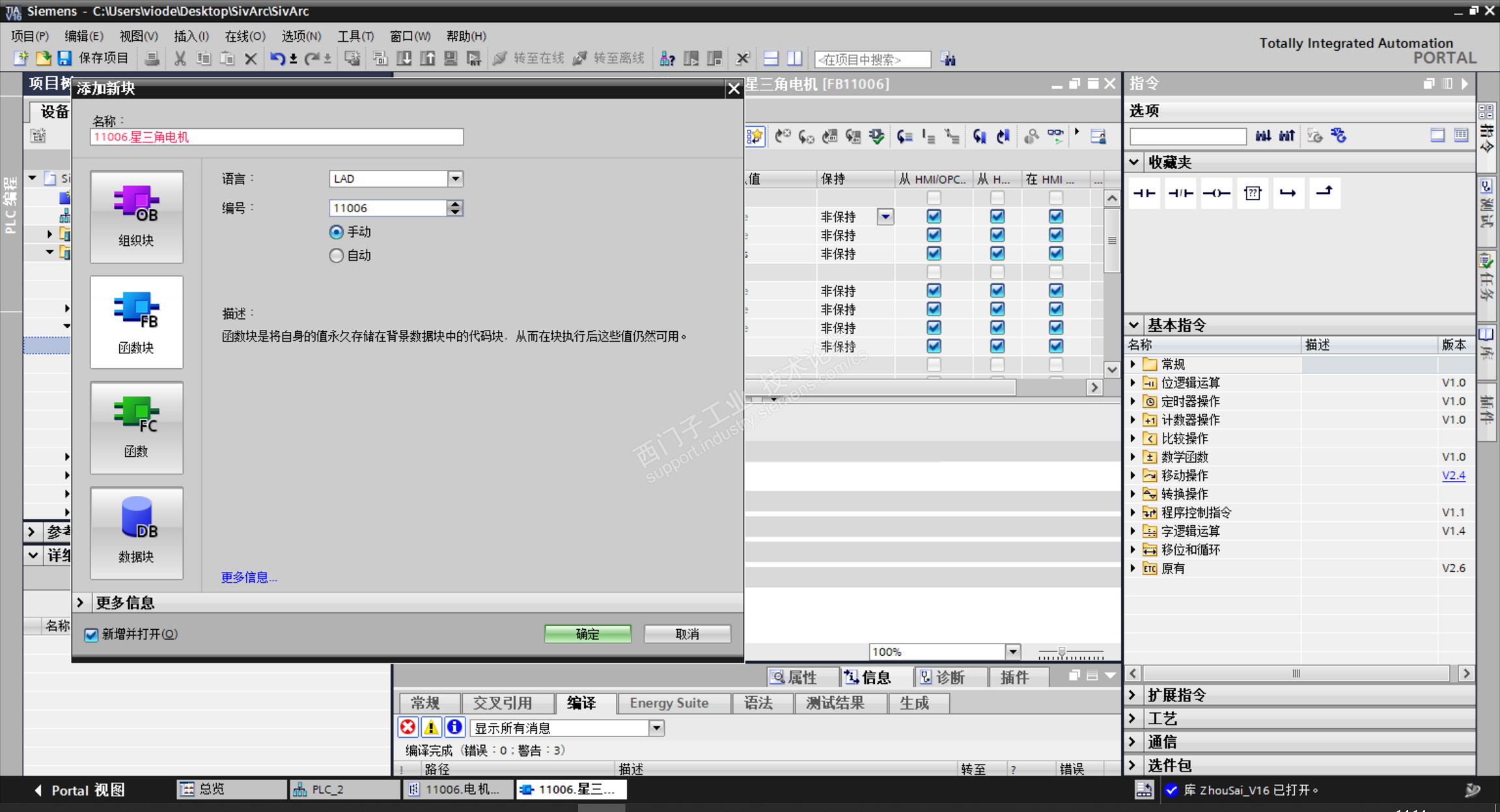

首先我们在程序块中新建一个FB块 名称就叫 11006.星三角电机 11006的前缀表示这个功能块号,同时这样做的好处为在程序文件夹下各个功能块能够依据前缀排序。
然后依据我上述的规范来新建各种参数,并且保证红色框线内的钩均已选中;

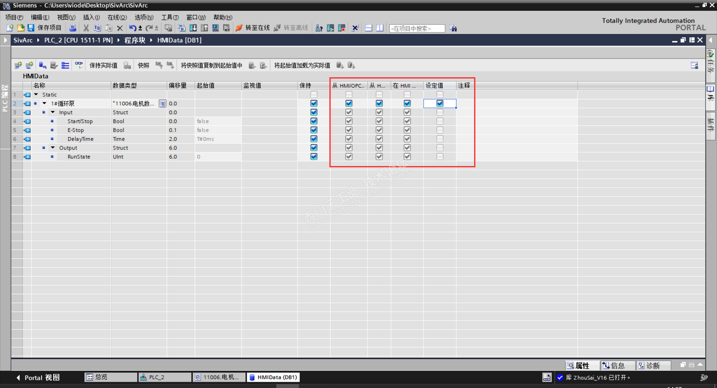

因为我们的FB块有些管脚是给硬件IO使用的所以我们在新建PLC数据类型的时候可以选择性的建立只在HMI上作用的参数,在建立的时候我们最好是多建立几个 Struct 以来区分各个接口功能。
然后我们再建立与HMI建立连接的DB块 HMIData 并且在此DB块内实例化刚才新建的 PLC数据类型,同样保证红色框线内的钩均已选中。
最后一步在OB1块中实例化 11006.星三角电机 并且给功能块的管脚连接上 HMIData或者 硬件IO 变量;
