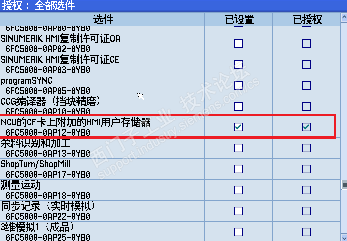

最近在机床“调试”界面的“系统数据”界面中发现有的机床的本地驱动器可以打开,有的打不开,探究了下原因。
原来是这样的:
                      1.首先,这是CF种所带的选件,购买才能使用,有的机床供应商就购买了这个选件,而有的没有购买,在面板可以看到有本地驱动器,但是无法打开,因为并没有授权。
                      2.其次,购买授权以后,系统会在CF卡中开辟一个4G 的存储空间,称为本地驱动器-Local driver,路径在CF中:
                    3.一般本地驱动器中都存储着用户自己的加工程序和测量数据等重要内容,因此要将其单独备份文件夹并存储好,以防误操作删除,有问题可以直接恢复文件夹即可,不必恢复CF备份,这样省时省力。
