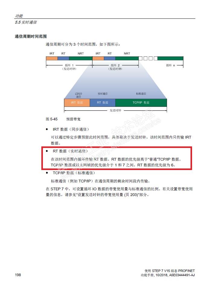

想请教一下,怎么判断第三方交换机是否支持profinetIO通信,可以进行识别数据的优先级呢?

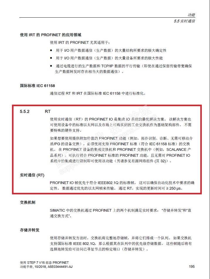

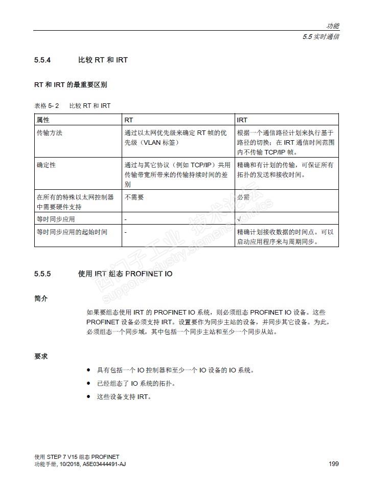

IRT是需要硬件支持的,第三方交换机大多数不支持。
RT 数据的优先级高于“普通”TCP/IP 数据。TCP/IP 数据或以太网帧的优先级介于 1 和 7 之间。RT 数据的优先级为 6。
因此,关键在于能否识别RT数据的优先级。
所以,很多第三方交换机,做单纯的PNIO通信时是可以实现的,但如果同时还有普通TCP报文在通信时,就无法进行PNIO通信,原因是无法识别RT数据的优先级以及控制报文的延时
