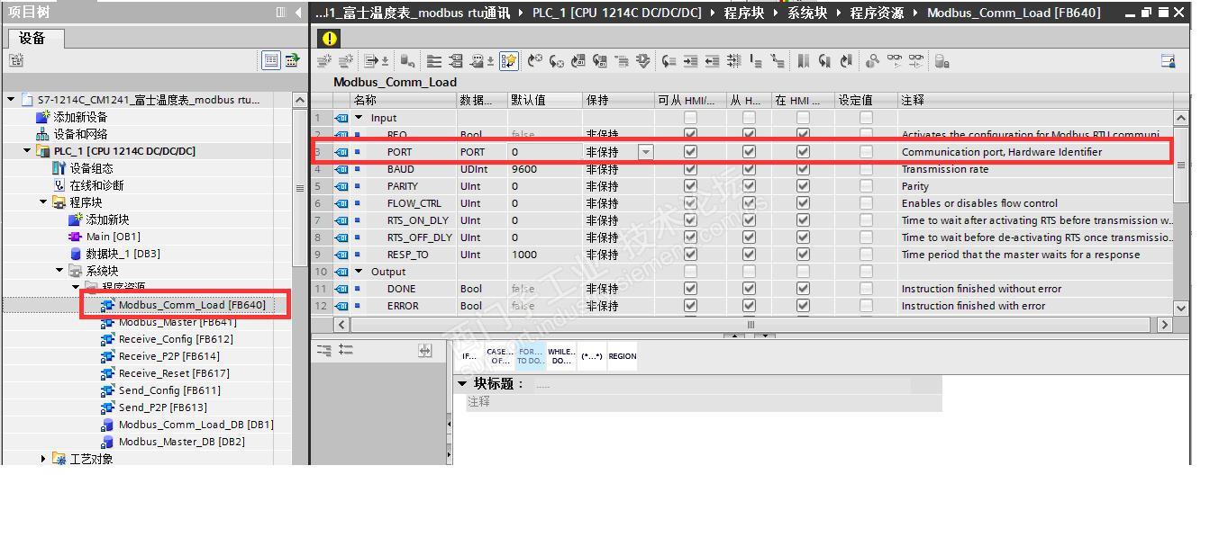

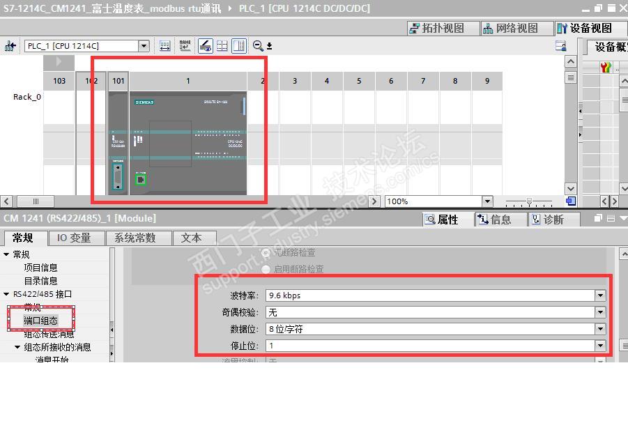

1) 组态一个以S7-1214C(DC/DC/DC)为主控的项目,并按项目要求扩展一个通讯模块CM1241 422/485,插入到101槽位,并定义通讯参数(这里均按富士仪表的通讯参数保持一致):

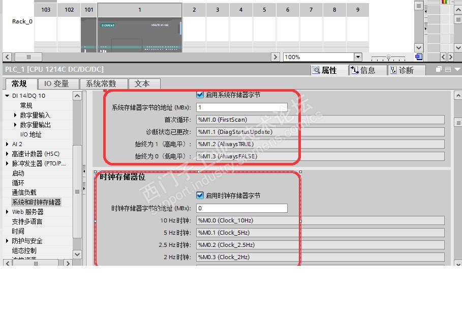

调用系统和时钟存储区:
2) 创建一个数据块DB,用于实现Modbus rtu通讯时的时间交换区域:
创建DB时,在属性中取消“优化的块访问”。
3) 利用创建的系统标志位M1.0,初始化标志位在S7-1200启动的第一个扫描周期,将数值4传送到在“Modbus_Comm_Load.DB”MODE,将工作模式设置为半双工 RS485两线制模式:
4) Modbus rtu通讯口初始化程序:
这里的PORT管脚连接的是CM1241硬件:

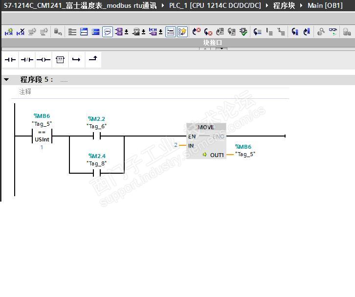

5) 利用初始化完成标志位,M2.0传输轮询状态值结果存放在MB6:
从MB6的状态值中,可以看通讯轮询的状态(轮询位置)

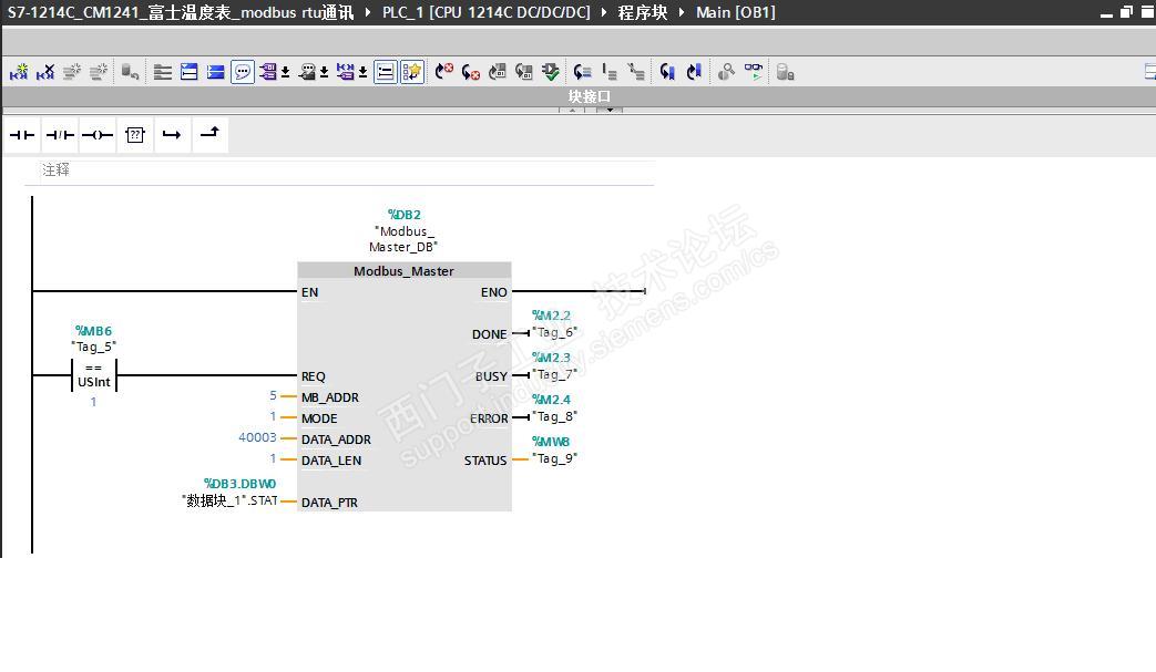

6) 试着将富士温度表SV数据写入数据区40003中:
Modbus Master指令:
REQ:指令使能端
MB_ADD:从站地址,按既定的定义,填写从站:5
MODE:=0,读从站数据; = 1,写从站数据(因为要将40003的数据写入温度表,这里填写为1,写数据)
DATA_ADDR:数据寄存器地址,40003 = 富士温度表的SV通讯地址
DATA_LEN:数据的长度,这里是一个字(word)
DATA_PTR:主站存放待写入、发送到从站的数据寄存器地址,DB3对应的地址。
DONE:指令完成标志位,完成后为1,进行时为0.
BUSY:运行状态值
ERROR:指令出错时为1.
STATUS:指令的工作状态,正常时为0.
7) 如果能够顺利执行Modbus_Master指令,则完成标志位M2.2 = 1,将通过逻辑关系下转到第2条Modbus_Master指令:

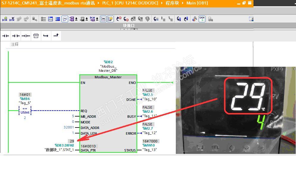

8) 第2条指令,这里定义为读从站5是PV数据,地址:32001
将读取到的PV数据存放在DB3.DBW2中。
9) 读取从站5的PV数据完成后,返回到第一条写SV指令中:
这样作为一个无限循环的逻辑,实现对从站5的读与写操作。
   将硬件及用户Modbus rtu程序下载到实际的PLC中,连接必须的通讯数据线,我这里因为的验证程序,所以随便找了一条普通的0.5平方导线连接到温度表,连接好温度表电源及K型传感器(导线替代)输入,在线监控:读取到的PV值
上述程序旨在验证Modbus rtu通讯轮询及初始化功能及Modbus_Master指令各管脚的正确填写方式,如果与其它第三方通讯方式是一致的。
