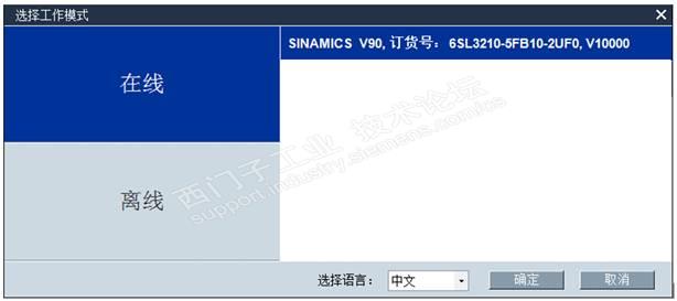

2. 如何查看V90的固件版本号
可以通过BOP面板或V-Assistant调试软件查看驱动器中的r29018[0]参数,即可获知当前驱动器的固件版本号,例如r29018[0]显示10401则表示当前驱动器的固件为V1.04.01。
也可以通过打开V-Assistant调试软件,通过在线界面即可扫描出当前连接设备的订货号与固件版本,如图2-1。
图 2-1 查看固件版本号

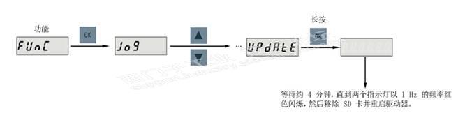

固件升级的两种方法
方法一.  通过重启驱动器进行固件升级
新固件文件拷贝到SD 卡/TF卡
驱动断电,将SD 卡/TF卡插入卡槽
驱动上电,自动进行固件升级
等待约4分钟,直至两个指示灯以0.5Hz频率红色闪烁
驱动断电,拔出SD 卡/TF卡,然后重新上电。
方法二.  通过BOP20面板进行固件升级

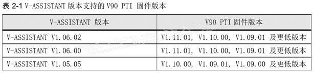

4. V90固件版本与调试软件版本的匹配关系
V90不同的驱动器固件版本与调试软件版本之间存在匹配关系,需要选择正确版本的软件对V90进行连接和调试。
4.1                     V90固件版本与SINAMICS V-ASSISTANT对应关系
4.1.1                  V90 PTI版本对应关系
SINAMICS V90 PTI当前最新固件版本为V1.11.01,其固件版本与V-ASSISTANT调试软件对应关系如下:
SINAMICS V-ASSISTANT 版本下载链接:https://support.industry.siemens.com/cs/us/en/view/109738387

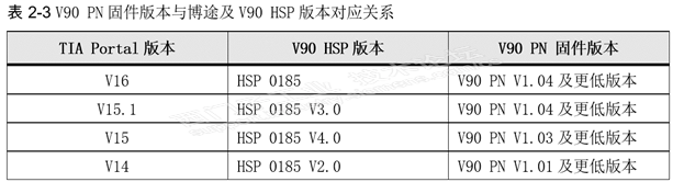

4.2                     V90 PN与博图及V90 HSP版本对应关系
从TIA Portal V14 开始可以通过使用V90的硬件支持包 ( HSP ) 在博图中对V90 PN进行组态和调试(仅针对速度模式,EPOS模式请使用V-ASSISTANT进行调试),V90 PN固件版本与博图及V90 HSP版本对应关系如下:
V90 PN HSP 下载链接:
https://support.industry.siemens.com/cs/cn/en/view/72341852
                     注意:如果使用低版本调试软件调试高版本固件的V90,将无法在线 V90进行调试。
