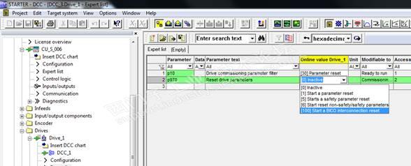

一个CU下面带有多个驱动对象,比如有整流单元及多个电机模块。其中一个驱动对象需要重新进行恢复出厂设置时,如果按照前面所述的方法所有的驱动对象都将复位到出厂设置,这既影响调试效率,又不是我们想要的结果。这时可以考虑使用驱动对象中具有复位功能的参数只对本驱动对象进行复位,而其他的驱动对象不受影响。这里需要注意的是驱动对象中的P10参数需先要设置成30。
<图1-2 驱动对象中的参数P10键参数>
<图1-3驱动对象参数复位>
P970作为复位参数,包含有不同种类的复位方式。
通过设置P970=1,将本驱动对象所有参数恢复出厂设置,而其他的驱动对象的参数不会发生恢复出厂设置。
如果只对驱动对象中BICO连接的参数进行复位,可以设置P0010=30、P970=100。
<图1-4驱动对象BICO参数复位>
这个应用是对驱动对象内的所有的BICO连接的参数进行出厂设置,而不影响其他的参数设置。如果只是BICO连接需要更换,可以用到这个功能。
例如,将BICO连接的命令参数恢复出厂设置
<图1-5驱动对象BICO参数复位举例>
以上操作正确完成后,参数P970和P9都会设置成零,表示完成复位操作。
