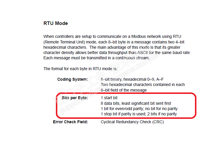

经过从早到晚的辛苦努力,同事开心的告诉我,使用偶校验的情况下变频器终于有反应了,但是我要求的N81还是没有反应。我看了下串口调试工具接收的数据,感觉不大正常,因此我要求西门子的技术人员调出N81出来。。。
现场继续调试,没有结果,西门子的技术人员说过两天让个更厉害点的过来帮忙进行调试。。。
另外一个西门子的技术人员过来了,经过不断的电话沟通和测试,然后告诉了我一个消息:G120 XA的变频器无校验不支持1个停止位,只支持2个停止位,偶校验可以是1个停止位!我一听,蒙了,竟然是这个原因,竟然连最常见的N81都不支持。我当然不满意这个答复,因此我让西门子的技术人员继续与北京方面沟通,然后告诉他西门子的200PLC都不支持2个停止位的通讯,你西门子的变频器凭什么不支持1个停止位的通讯?后来技术人员强调今年5月份新出的G120 XA是支持1个停止位的通讯的,很遗憾现场的变频器并不支持1个停止位的通讯。。。尼玛这不是一个半成品吗??由此我对西门子的变频器通讯的稳定性产生了深深的怀疑!

终于,今天同事给电话给我说通讯可以了,但是频率和电流没有办法一条指令读上来,我和西门子的技术人员交流了一下,他说将电流映射到过程变量中通讯始终无法成功,他和北京的技术人员确认了一下,这款G120 XA是无法一条指令同时读取状态/频率/电流这3个参数的,但是用DP等其他通讯是没有问题的。。。尼玛这又是什么鬼??半成品啊??

我上个月用了十台还行啊(直接越过快速调试就运行),10台一起走Modbus通讯没碰到问题。一条指令读频率电流好多数据要从40340开始读取,确实Modbus无校验不支持1个停止位,刚开始G120标准版也是这样,但后来版本G120是支持2个停止位。我觉得这些无所谓,这些参数上级PLC通讯反正都可以设。我当时远程指导一个电工设置参数和modbus调试(串口工具+200smart),他一天加一晚就配合我搞好了,这是我们第一次用G120XA,感觉还不错。当然我在办公室预先买了一台二手CU240E-2控制单元测试的。

这郁闷得理所当然,对MODBUS规约根本就不了解,无知就是BUG!
