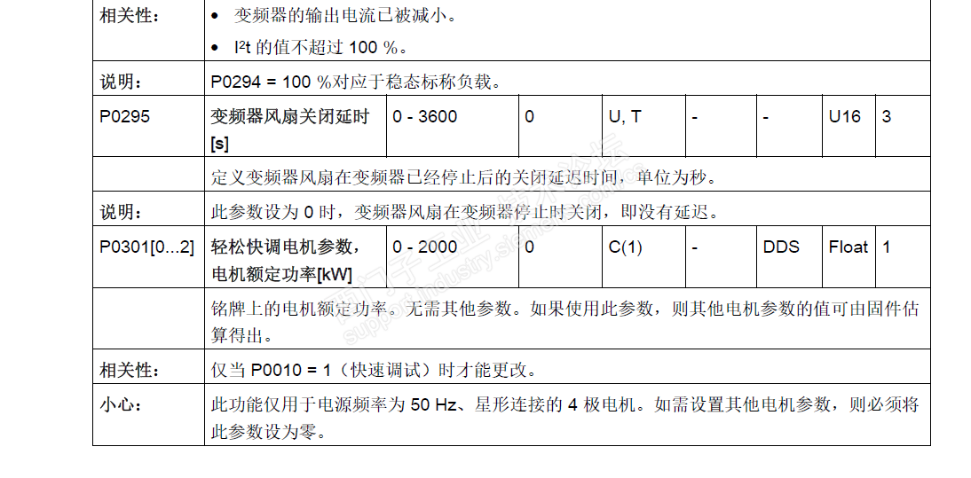

v20变频器可以带同步电机吗需要设置哪个参数,g120变频器里面有个p300的参数修改电机类型,但是v20里面没有p300这个参数,v20变频器如果带同步电机的话需要修改哪些参数

不推荐、西门子对此类应用也不提供服务。
但可以使用1300=3,可编程V/F模式来使用同步电机。
具体调试方法(用最小电流法,找到频压比曲线),在视频学习中心。
