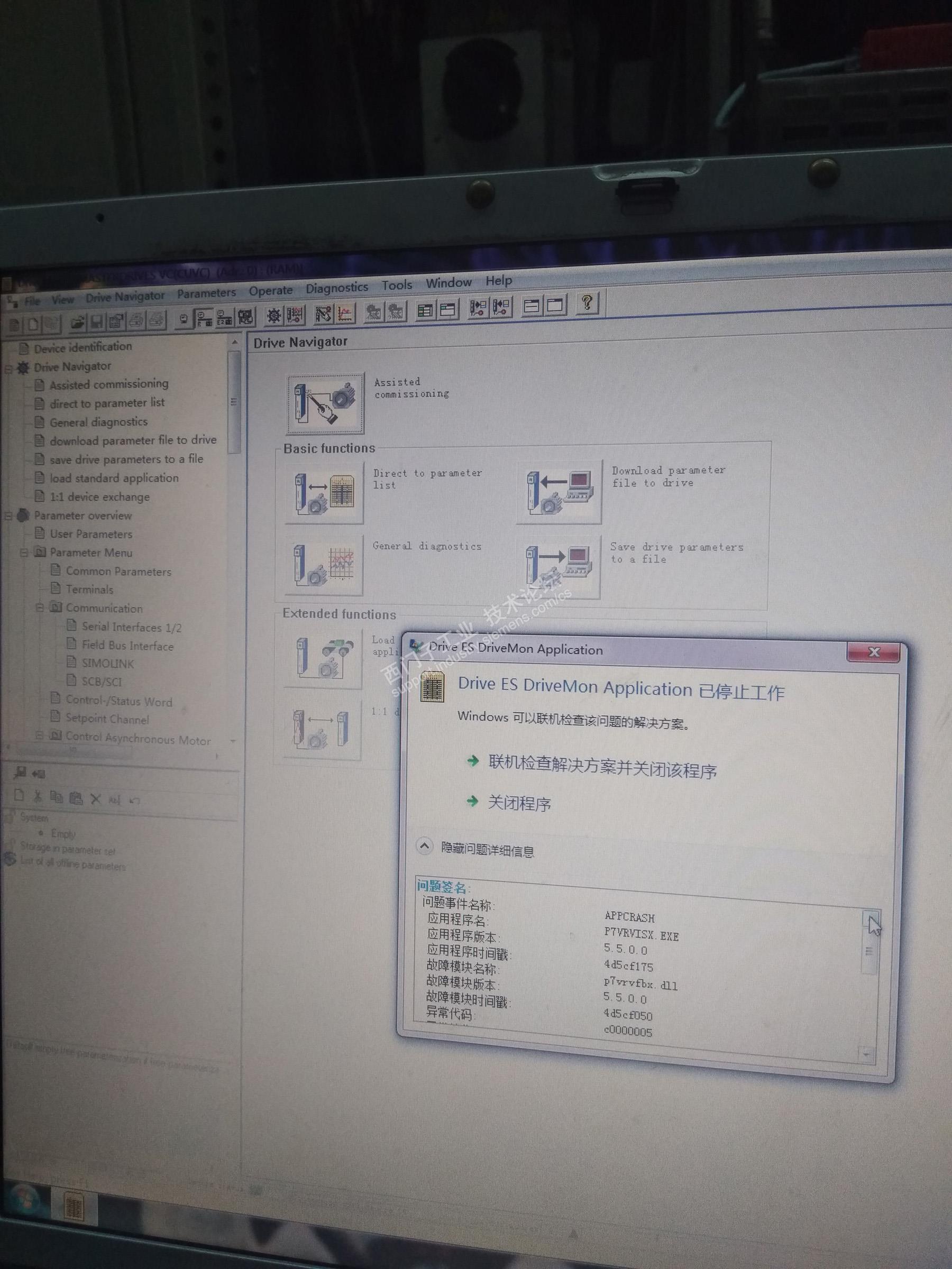

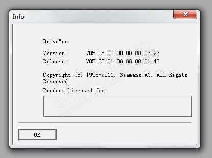

现场有个设备使用T400和CUVC控制6SE70变频器,我通过笔记本串口连接CUVC的PMU-X300串口,波特率设置为“8”,连接正常,选择Learn Database后可以读取H参数和L参数,但是在选择上传参数到文件后就会报错,软件报错,试了XP系统和win7系统都是如此,请问有没有大神遇到过?
报错信息如下
试了好几次都不行,软件是最新版本了

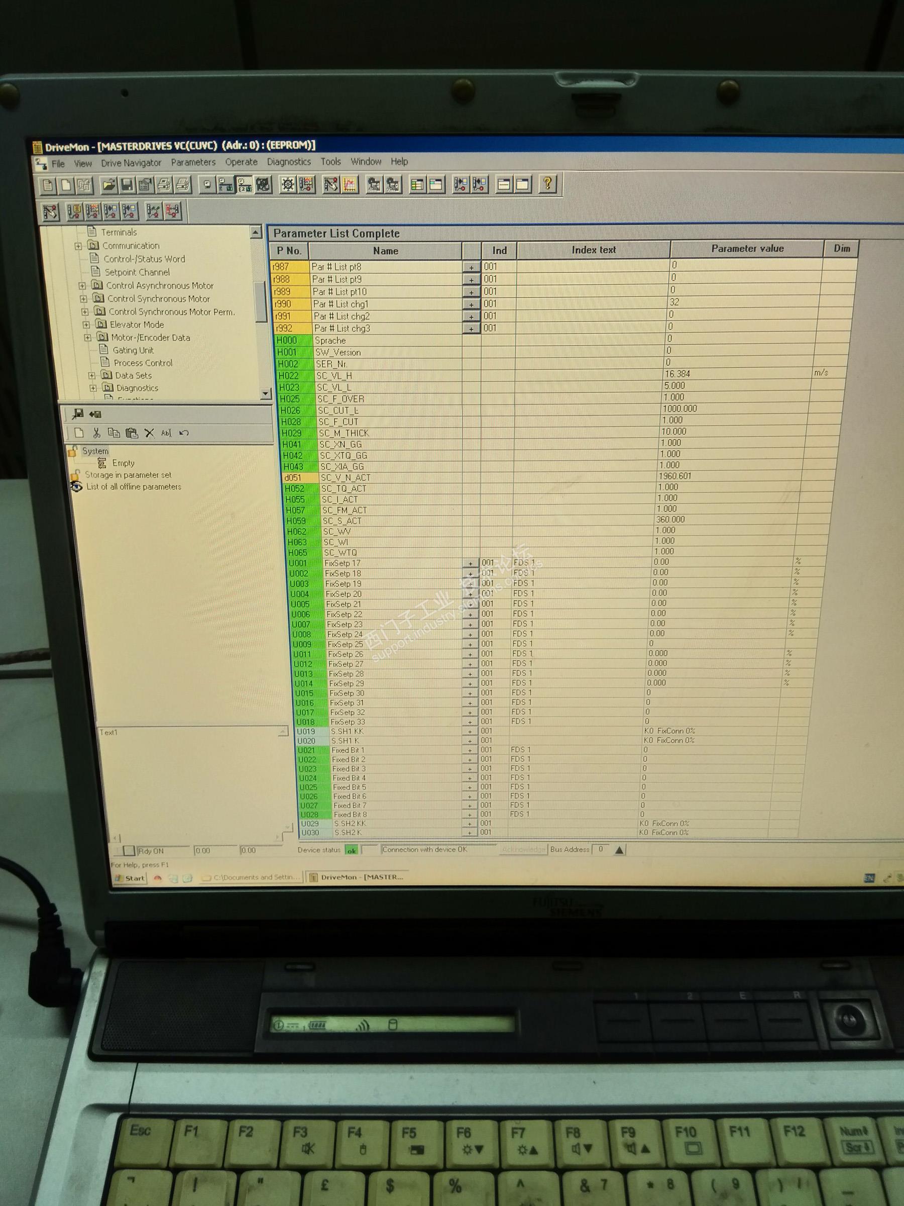

终于挺过了最忙的一段时间,真是身体和意志的双重考验,干技术真是不容易!我把备份的过程贴出来:
01、新建一个空的参数文件;
02、选择CUVC后要选择T400的可选软件包,就是之前学习的database,名称自定,但最好选择标准包;
03、点击在线,就可以直接连上设备查看参数了;

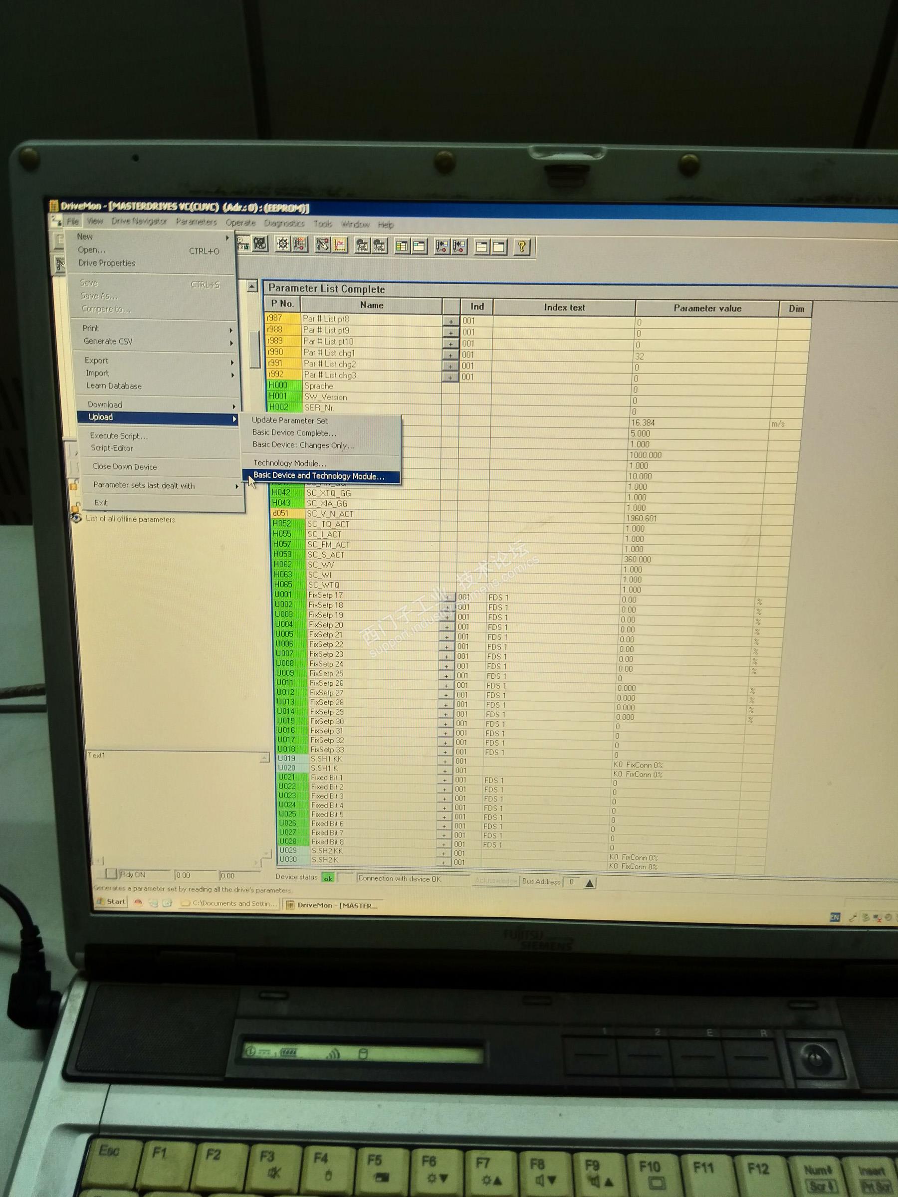

04、选择上传参数和工艺模块即可将参数保存到电脑中,波特率设置为9600虽然慢一点但比较稳定。
