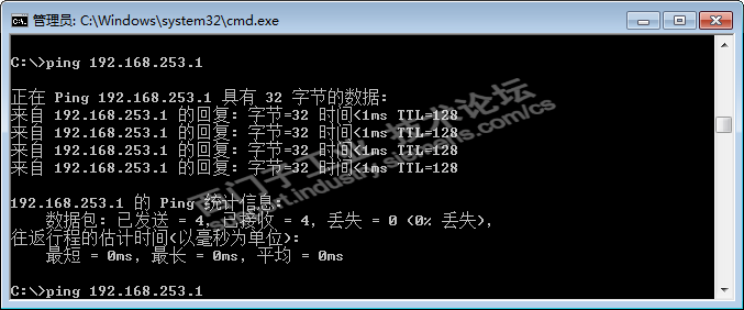

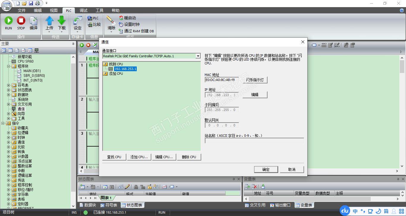

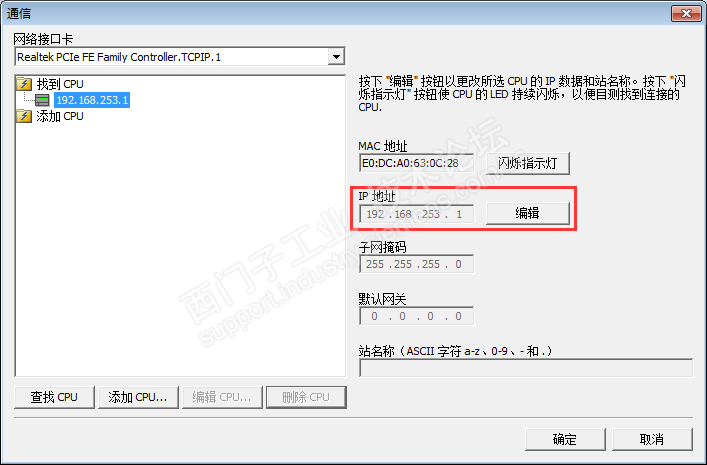

现象:
Smart PLC(SR60) 的 IP地址被误设为  192.168.253.1 后,程序包括系统块被下载到了PLC中,
然后,
再连接PLC 始终连接不上,
本地PC 机可以 正常 Ping 通 PLC的 IP地址 192.168.253.1 ,
双击 --编程软件中的 通讯 -- 查找PLC-- 可以正常 找到 PLC( 192.168.253.1 ),
使用 “闪烁指示灯”找PLC--PLC上指示灯--闪烁状态正常,
点击确认 -- 出现“连接当前IP地址失败”。
无法正常连接 PLC.

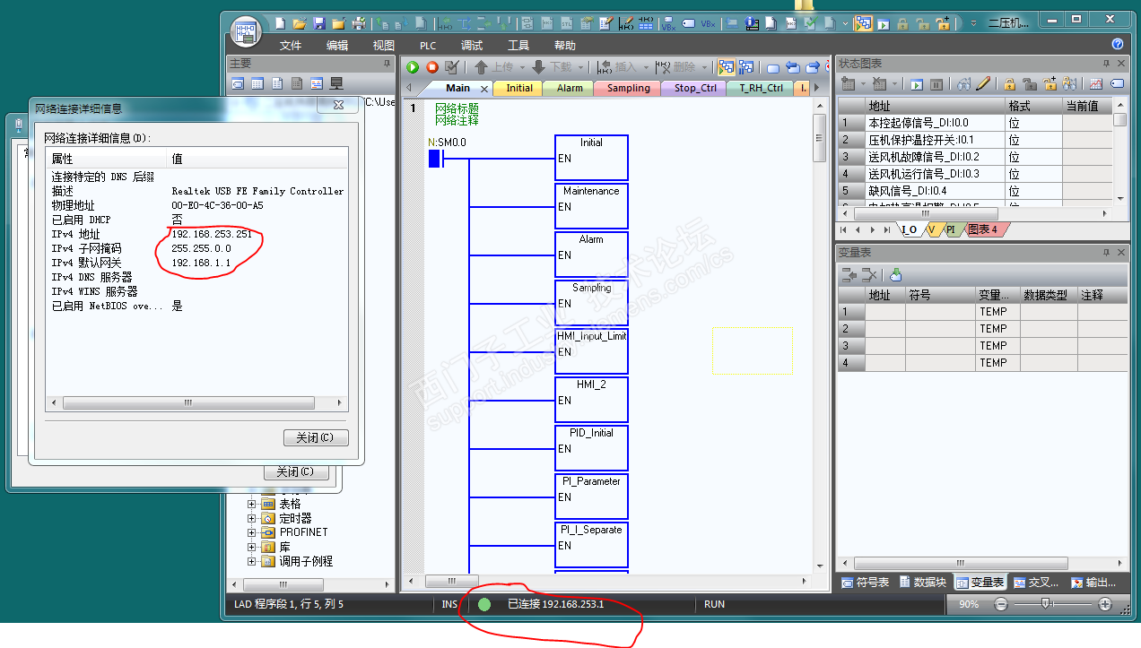

Zaxife
至圣
经验值:12614
发帖数:2450
精华帖:31
21楼    2020-08-11 09:08:59
精编帖  主题:回复:Smart PLC 的 IP地址误设后,处理方法
怎么可能不行嘛,看看我的测试结果。
肯定是你的网卡地址参数有误,比如掩码?比如网关?比如网卡IP干脆跟PLC一样了?
至于你说的不能修改IP地址了?这不废话嘛,你程序都锁定了IP地址了,想要修改地址肯定得先清空PLC恢复出厂设置后才能再次修改IP地址了。。。。

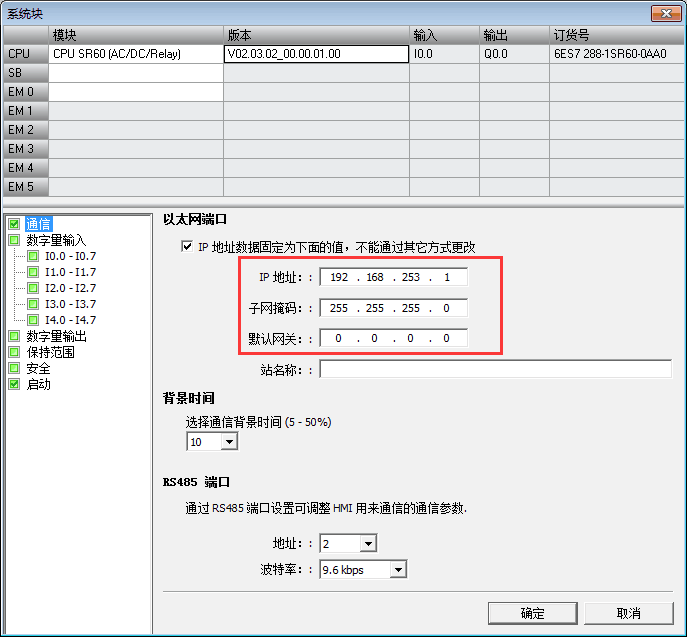

第二、 我知道--在 系统块中 设置了  固定IP 后, 不可以 在  通讯-- 查找 -- 编辑 --修改 IP
(写这个 是 跟 楼上 某一 位  探讨一下  )
第三、 我的编程软件版本 V2.2 确实稍微低了一点,
但是, 系统块中使用  192.168.1.x  或  192.168.15.x ,
连接、下载、上传、调试--固件版本V2.5 的PLC 运行  一切都正常。
目前,暂时还没有使用 V2.5 PROFINET 通信,
所以没有必要 一定要马上 更换编程软件(V2.2 用出感情了-哈哈),
后续考虑 换成 V2.5版本 。
 第四、本贴 重点 是讨论 更多解决 此类问题的 方法 。
欢迎大家 --提供
通过 网线 通讯 类似 一条指令就可以 复位PLC出厂设置的方法(这个比较狠,估计不一定有)
感谢大家的热心关注

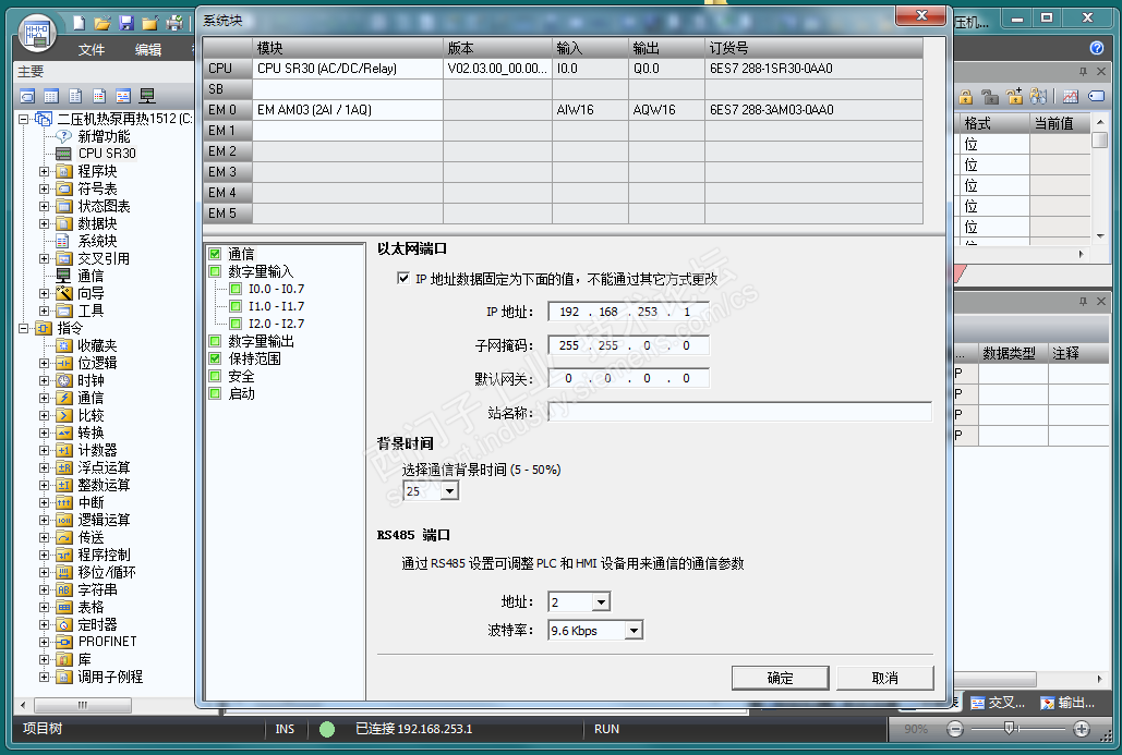

精华帖  精编帖  主题:回复:Smart PLC 的 IP地址误设后,处理方法
1、你的掩码用255.255.255.0的话,默认的网关地址就是192.168.253.1,这个地址就跟你的PLC地址冲突了,如果有网关的网络肯定就通讯异常。
如果把掩码改成255.255.0.0,网关默认就是192.168.1.1?可以避开PLC的地址冲突。
2、系统块固定了IP,必须先清除程序复位PLC后才能改网络参数,这个是必须的。
3、我建议升级到 2.5版,因为2.5版用起来舒服得多,起码不用再每次修改数据按回车了。状态图表也不再那么卡了。
4、PLC出厂复位指令本来就是 S7 命令,不过必须先S7协议连接上PLC,发送S7协议的PLC复位出厂命令才管用啊。至于是啥指令,只能用TCP抓包软件抓软件软件出厂复位时都跟PLC做了什么数据交换,然后自己写个程序连接PLC发送S7数据帧测试咯。

目前(2020.8.11--17:35),
已实测验证的解决方法:
第一、
采用 SD卡 下载程序或者  恢复出厂模式设置,
我直接采用了 恢复出厂 设置。
第二、
采用 485通讯口,下载程序--系统块(将新设置的固定IP )更新 进PLC中,
但是,
必须 使用 原装的USB-PPI编程电缆
(使用USB-485的电缆不行,手册中,明确指出 USB-485的电缆不可用。)
编程软件必须 版本 V2.3以上
第三、
直接使用 最新的编程软件 版本 V2.5  ,
使用 网线通讯 可以 --查找 PLC,
可以重新 -- 修改 系统块设置 -- 下载 。
看来西门子的工程师对 最新的编程软件V2.5 版本,
还是做了不小的改进。(点赞)
