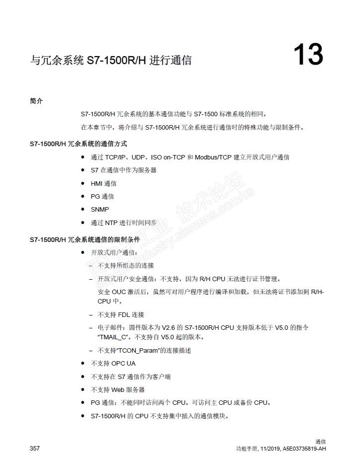

1500冗余与其他西门子PLC的通讯:
1500冗余系统目前是不支持S7的GET/PUT通讯的,因此要和其他1500冗余系统、普通1500及1200等PLC通讯可以选择MODBUS TCP和TCP通讯,我的工程里使用的是TCP通讯。
1500冗余与上位机/触摸屏的通讯:

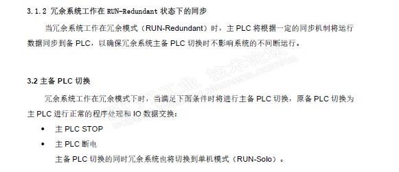

最后简单说一下1500冗余正常的显示
从上图可以看出1500冗余没有问题的时候CPU的屏幕显示的是R-Red,其中P为主PLC,B为备用PLC。这个时候停止主PLC或关闭主PLC电源时备用PLC会自动变为主PLC运行。如果CPU的屏幕显示的并不是R-RED而是显示RUN等其他状态时请检查设置,线路等是否有问题。
但是需要注意的是并不是所有显示R-Red都是代表冗余没有问题的,如下图所示:
在此图可见CPU也是显示的R-Red,但在信息中存在报警,此时如果停止主CPU,备CPU会运行,但是主CPU断电时,备CPU会停止并没有立刻切入到主运行状态,需要手动转成主运行状态。
因此判断冗余切换是否正常需要进行断电测试

第一,S7-1500R/H是支持S7通信的,但只能做S7服务器,不能做客户端,否则HMI、PG怎么连1500R/H呀?
第二,使用1500冗余,建议使用1515R及1517H,尤其是还要多个冗余系统还要组网的,1500R/H的主机架均不支持扩展CP/CM。所以楼主的方案不经济,也未取得良好的系统性能。楼主遇到的辛酸血泪史与其配置不无关系
第三,大量1200要与冗余系统通信,建议使用PN/PN耦合器,使用单独1500CPU即做IO控制器又做IO设备,使用其他通信方式当然也可以,但真正冗余切换时,通过系统IP的通信仍旧是会中断的。
