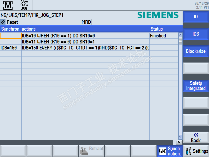

测试:
SINUTRAIN中没有SPL,为了理解上述同步动作,只好利用程序事件激活同步动作,在CYCPE1MA.SPF添加以下程序段:
IDS=10 WHEN (R10 == 1) DO $R10=0
IDS=11 WHEN (R10 == 0) DO $R10=1
M17

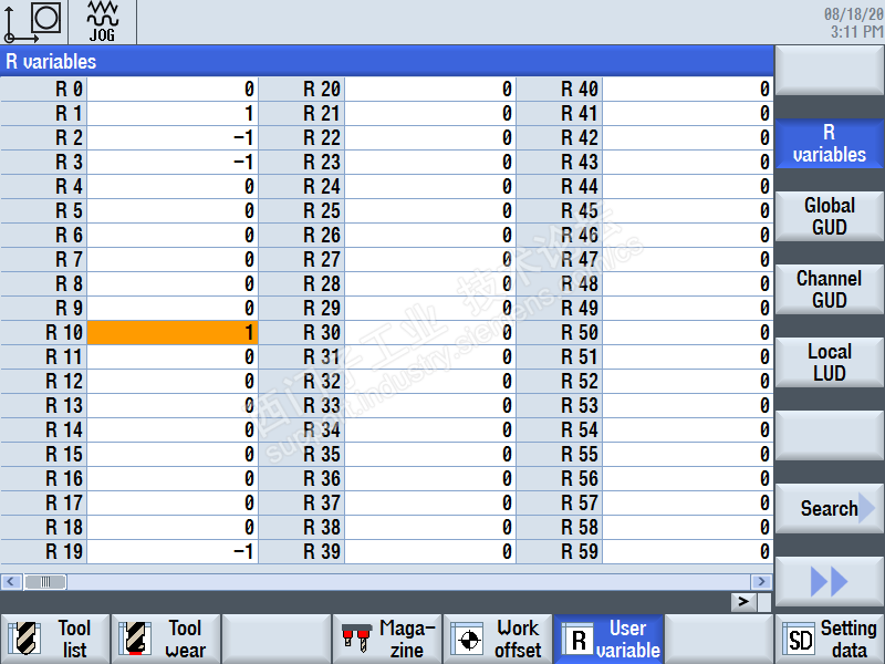

测试结果:
重新启动SINUTRAIN后
1)可以看到同步动作有效;
2)R10的值由0变1;
3)手动将R10的值改成0后,R10保持值0
4)每次按复位键,R10的值会交替由0变1,或由1变0
结论:
各个同步动作之间相互关联,一个同步动作对一个变量操作后,下一个同步动作对同一变量无效。
虽然对其工作方式有了新的认识,但是,还是不太明白其中的道理,如果用PLC的工作原理思考,这两个程序段就无法理解了,希望各位高手来发表自己的见解!

IDS开机执行一次后一直生效。when条件成立后只执行一次,完成后不管条件是否变化不再执行。同一周期静态同步动作执行顺序是IDS号从小到大而非程序顺序。多个IDS同时满足条件给同一变量赋值时,Ids从小到大执行,变量值由IDS号大的语句决定。老外逻辑开机TIMER_RESET=1( $A_PLCSIOUT[2]应该不可能开机是1 ),IDS=10/11顺序执行最后结果不会变化。开机TIMER_RESET=0先执行IDS=11,下一周期执行IDS=10,产生唯一一个周期的上升沿。
你的实验:
1.每次按复位键,R10的值会交替由0变1,或由1变0,是由于你设了md20108中 Reset执行事件子程序而非开机执行事件子程序,所以when每次Reset会执行一次。
2.为什么你的实验每次只有其中一个IDS执行呢?
因为条件中使用格式r10只会执行程序时检检测/锁定r10状态,要实时检测r10需要写成同步动作$r[10]格式。
