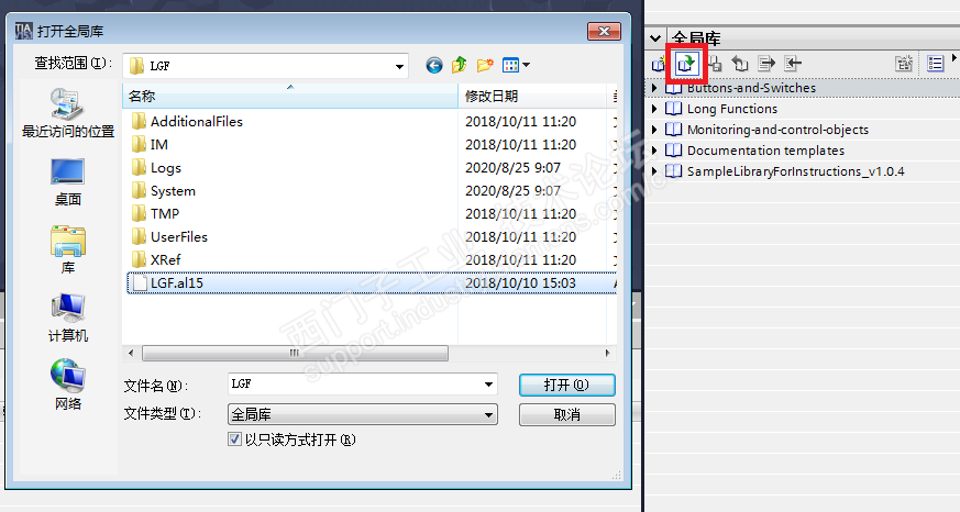

    装载通用函数库(LGF):
    通用函数库(LGF)列表:

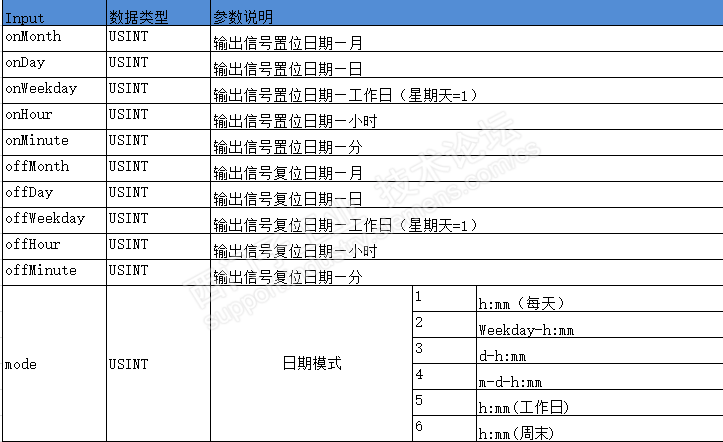

    通过FB LGF_TimerSwitch(correction)功能块实现定时使能设备:
    ——工作日的早上八点到晚上六点设备使能,其他时间和周末设备不使能!
    ——调用程序块:
    ——参数介绍:

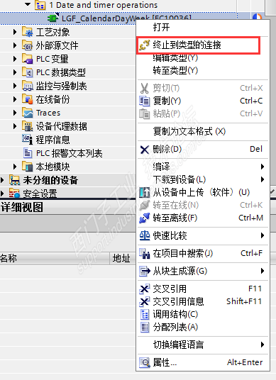

   ——程序下载到仿真器时报错“LGF_TimerSwitch [FB10002]无法仿真”,解决方式:功能块右键属性——终止到类型的连接,重新编译即可下载!
