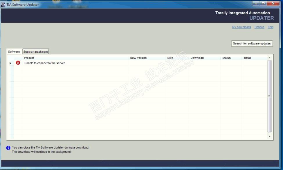

突然某一天就不能更新了

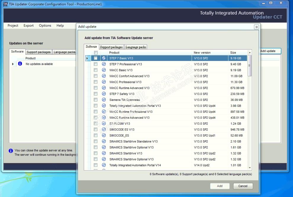

安裝兩個軟件
  1. TIA_Updater_Corporate_Configuration_Tool_V2_5.exe
  2. Windows6.1-KB3033929-x64.msu
安裝完後開啟TIA Updater Corporate Configuration Tool就可以更新了

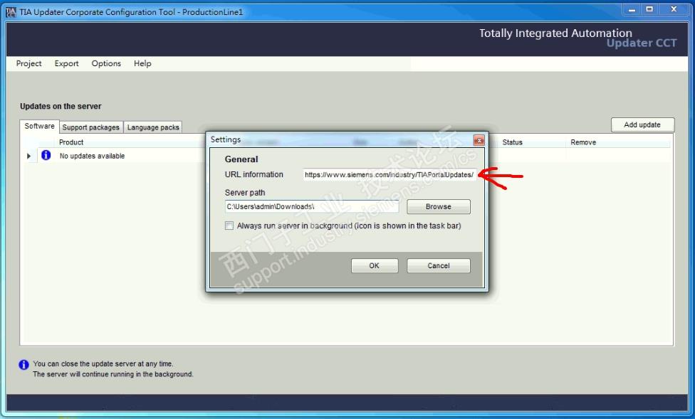

update server url以下兩種測試都可以用
  1. https://www.siemens.com/industry/TIAPortalUpdates/
  2. https://siemens.corporate-server
祝各位順利更新
