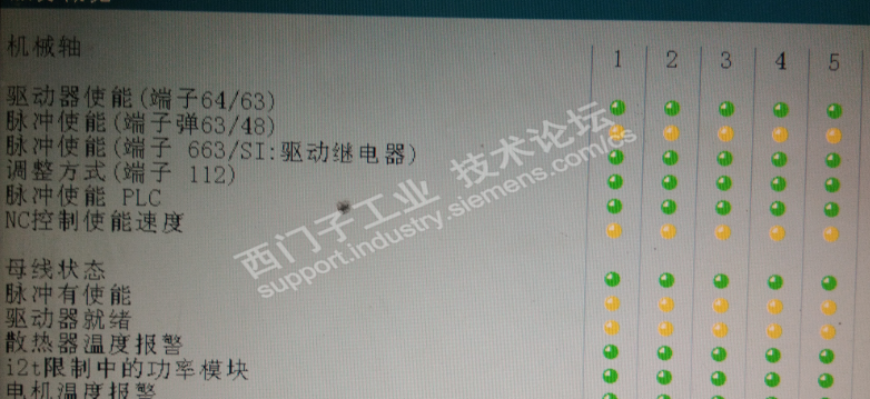

今天一早我去冷加工生产设备,先问情况,他们换过哪些东西了,他们重送过NC/PLC程序,换过MCP,换过主轴控制单元,故障不能解除。
我问故障情况:有21612故障代码
所有驱动的使能都没了,NCK复位也没有用,必须关电重起才有使能。
此种现象在AUTO方式走加工程序时,按CYCLE加工停止时,主轴不停,611D模块出现FAULT报警。
诊断过程:听他们一说,我首先测试JOG方式转主轴会不有问题,是正常的。
试AUTO方式时故障又出现上面的情况,我看到是报警后,主轴开始没有停止,其实是611D故障后,主轴是慢慢停止的,只是时间要半分钟是不受控停止,属于惯性停止,不象在611D正常有制动停止时间短,这个现象并不象他们所说的主轴不停止,此时我没急于着手,先坐下来想了一会儿,感觉没地方可下手,维一可下手的地方就是611D电源模块。

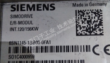

先看一下电源模块接线图:
查了一下故障后外围的K741(I40.0),K742(I40.1),K744(I40.3),还有就是I32.7,只有I32.7信号是从1变为0的,变为0后当然所有轴使能会没有,我尝试先短接I32.7看能否送上使能,测试后使能还是送不上,没办法决定换611D电源模块吧。
换好611D电源模块后经过测试,没有出现以上报警,再一看换下的模块是以前发外修过的,这让我更确信是611D电源模块的问题。
事后我找到电源模块的相关资料说明:
西门子SIMODRIVE 611D系列电源模块,通常也称为馈电模块,主要为数控单元和进给驱动装置提供控制和驱动用的电源,即产生直流母线电压和电子电源,同时监测电源和模块的状态,通常直流母线电压根据馈电模块的类型,电源模块分为不可控电源模块称为UI电源模块,可控电源模块称为I/R电源模块。可控馈电模块直流母线电压稳定在600VDC,而不可控馈电模块的直流母线电压在490—644VDC范围内波动,电子电源主要有+15VDC,-15VDC,24VDC和5VDC,由DEVICE BUS设备总路线输出,供数控单元和驱动模块内部工作使用。
A.. 不可控馈电模块
不可控电源模块采用不可控的功率二极管来实现整流功能,把外部三相380V交流供电电源整流为直流电源,通常直流电压的经验为UDC=1.35UAC。UI不可控馈电模块的直流母线电压不可调节,适用于低压应用场合,通常有5KW,10KW以及28KW等级。在UI型馈电模块中,因为采用功率二极管进行整流,所以当电机制动或减速时,直流母线上产生的制动能量不能回馈到电网,这种制动能量可以存储在直流母线上的大电容里。
B.. 可控馈电模块
可控馈电模块最大的特点是直流母线电压可调节,直流母线上的制动能量可以反馈到供电电网实现再生。它的整流部分采用IGBT功率晶体管实现整流。
所以电机在高速停止时无法实现馈电导致故障。
