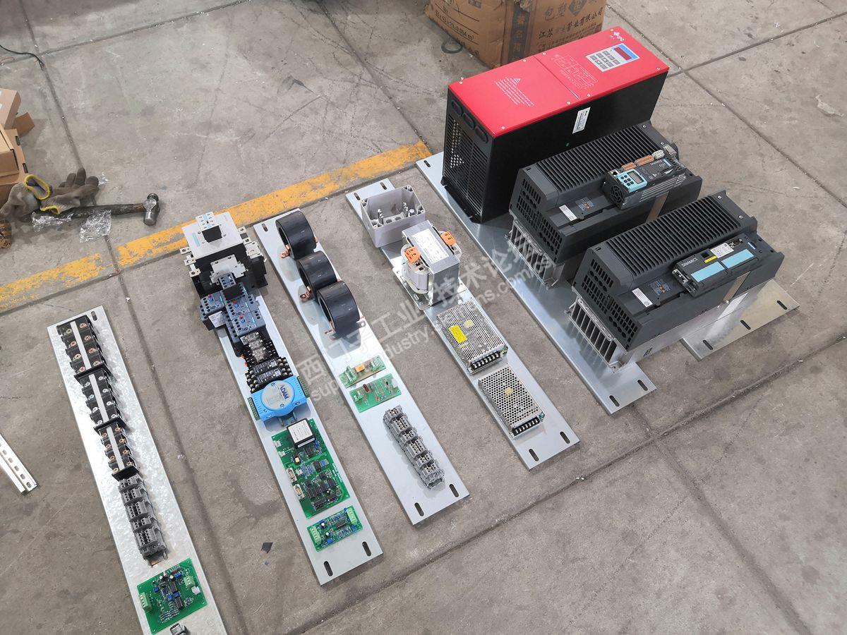

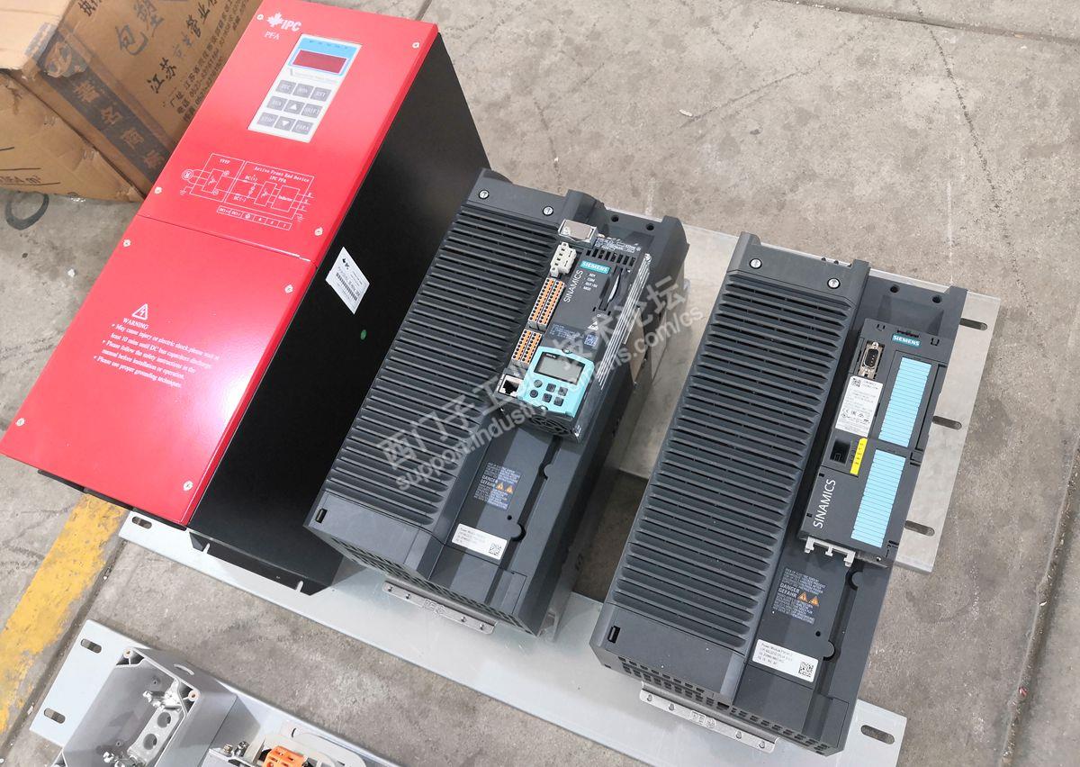

传动系统一般情况,都是通过PLC做主,链接控制驱动装置的结构。而这里讲的是另外一种结构组成。由上位计算机,比如工控机或商用机,直接通过以太网电缆连接驱动装置,通过PN通讯控制和监控传动系统运行。在这样的系统结构里,上位计算机既是主站,也是数据终端操作和处理系统,直接控制下设的各个子驱动系统。在PC机内通过西门子提供的OPC(动态链接库)对第三方上位机操作软件兼容。实现用户自定义的集数据显示,数据处理和存储的控制与操作平台。
下图显示一个单传的操作系统计算机直接控制G120的例子
上位机采用的是VB.NET编制操作控制系统。
不过,这样的使用不仅仅局限于单传系统,它可以通过上位机,对下设的最多8台SINAMICS驱动系统进行实时数据监控、记录和存储。拍到一个正在打地摊摆位置的双驱动系统。一个是S120一个是G120的例子

快可不代表实时,实时性在于响应的确定性,哪怕24小时确定响应一次,那也是实时系统。
实时性代表了一种可靠性。
OPC是基于TCP-S7协议的非实时通信,虽然快,其响应具有不确定性。
像K版的应用,真正PC-BASED实时的解决方案,是配置CP1623之类的网卡,或使用IPC 427之类的工控机,通过GDML文件配置成controller - device 架构,PNIO通信与OPC或S7协议同时使用。
