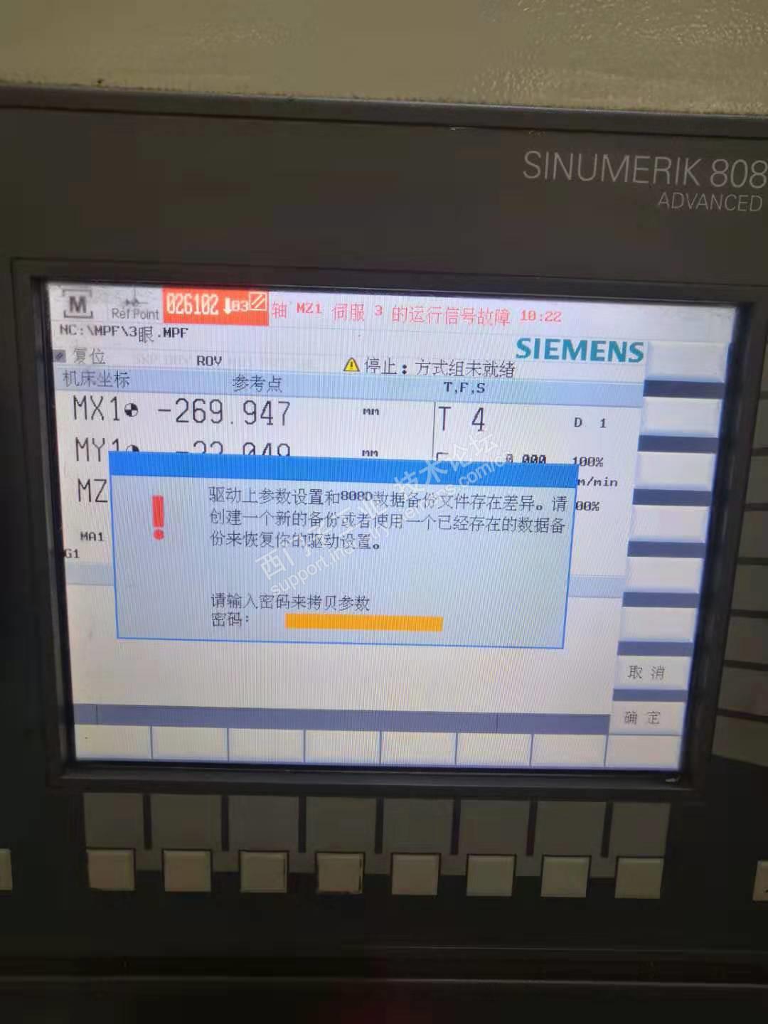

主题:808d系统更换驱动器后报警
808d的系统配v70系列的驱动器,驱动器不时会出现黑屏故障,想对调个驱动器判断下故障。但换完驱动器以后出报警,报警如图

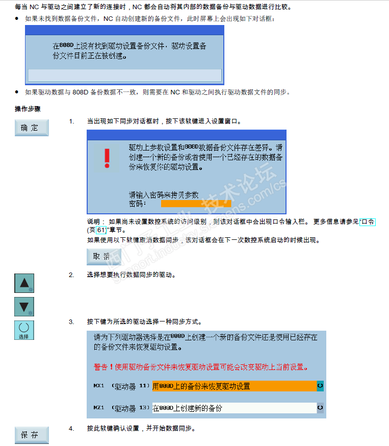

刚刚恶补了808D驱动数据同步的操作,难了不会会了不难!
