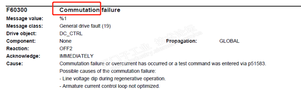

久疏DCM战场后,再去调试一台DCM。调试完毕,正常运行几一后,忽报一故障F60300。印象中这是个过流的故障。
手头只有一个英文版的手册,打开一看,吓一跳:
commutation!!!,我以为是communication!!,直流吓傻,最怕就是通讯故障!
而且,后面怎么还能overcurrent?通讯与过流不挨着啊。
还好,静下来一看,commutation是换相的意思,不是通讯。
警报解除,把P51580设置为4,继续观察,没再报过故障。

P51580,默认值是:7,也就是二进值的:0111,代表要检测1:晶闸管的关断电压;2:电流曲线向上拐;3、电流实际值的大小。
现在,我只想检测第三项,就自然选择0100了,就是4。
