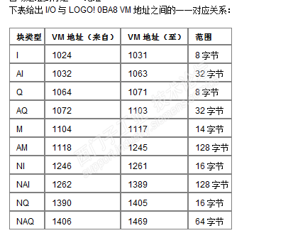

请教各位大侠,LOGO与MCGS连接时,DI与DO的动作状态如何上传至MCGS?
延时继电器等可以在VM映射中关联,但DI、DO的地址是多少?如何定义方可上传至MCGS?

MCGS?是组态软件还是触摸屏?
如果是触摸屏的话,在VM映射对话框右下角点击帮助,里面有关于地址的说明。

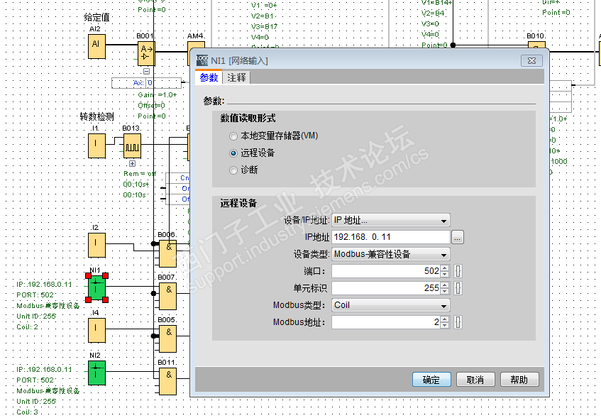

如果是组态软件的话,需要走TCP协议,这就要用到网络开关量和模拟量了,需要给各个DI、DO赋予不同的地址。如下图:

   我用过威纶通带网口屏,可以直接读取及写入(允许写入的部分):I、Q、M、V(网络地址)、VB(映射地址)、VW(映射地址及网络地址)、VD(映射地址及网络地址)、AM、AI、AQ,及网络 NAI、NAQ、NI、NQ;及高侠 给出的第一张图片中的对应地址等。
   西门子屏我没有用过,估计也可以。
