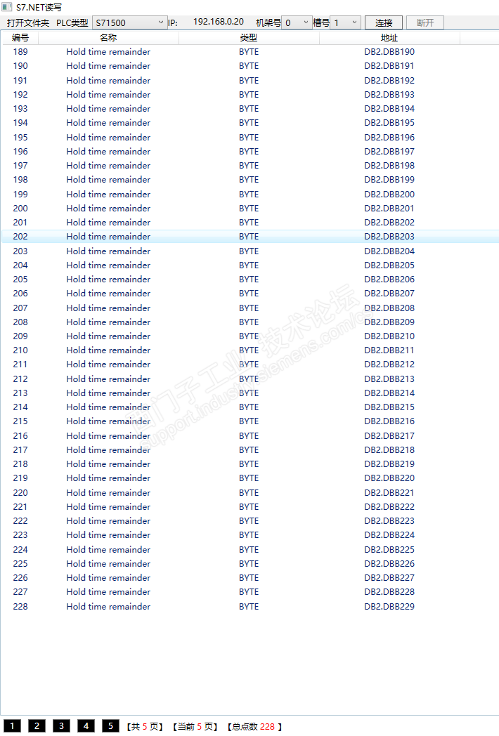

相对于前两个版本都不支持实时刷新,这个版本支持实时刷新但不支持动态添加变量了
1. 应用程序引用的是S7.netplus V0.6版本的dll  支持200smart、1200、1500、300、400
2. 支持基本的数据类型监控:bool、byte、int、word、dint、dword、real
3. 支持分页,因为我的屏幕是1080P的一页监控47个变量刚好,在不出现下滑栏的情况下理论最多可以监控47*55个变量,当然也支持一页大于47个变量,这时就会出现下滑栏,所以还是根据需求选择
4. 支持导入csv文件,导入时也会判断变量类型、地址、和PLC类型是否匹配,导入前请先选择好PLC类型
5. 连接成功后支持变量修改,修改时会判断输入的值是否在所对应的数据类型的值的最大最小值范围内
6. 变量实时刷新,不显示的页面变量不会刷新
起始界面如下

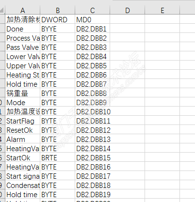

导入了一个csv表格
csv格式如下
