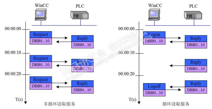

楼主的问题涉及到WinCC和PLC的通信原理和性能:
1. WinCC运行系统和PLC的通信与画面对象显示、脚本运行、变量归档和报警记录相关
其中大部分组件基本都是基于变量的循环读取,这体现在WinCC的S7 Protocol Suite中以太网通道下系统参数中的默认设置
PS:S7-400支持循环读取服务,而S7-300不支持
2. 循环读取服务的核心是PDU(Protocol Data Unit),即在每一个循环读取服务中,所能处理的数据大小。对于以太网下的S7-400的CPU,PDU是480个字节。S7-414以下的CPU,提供16个循环读取服务;S7-416以下的CPU,提供32个循环读取服务。在上图中的设置下,当WinCC中的S7-400的变量发生变化,会自动上传到WinCC的变量管理缓冲区,这是优化的通信过程;而超出循环读取服务的变量只能在非循环读取服务中处理,采用一问一答的同步方式,性能相对较差

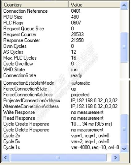

3. 楼主的WinCC变量比较多,估计关联的画面对象、变量归档和报警记录的数量也都比较多,可以根据上述的解释估算PDU和循环读取服务的占用情况,并通过Channel Diagnosis查看与S7-400的通信状态和性能
    其中,Own Cycles为非循环读取服务,AS Cycles为循环读取服务,Max. PLC Cycles为PLC性能范围,Cycles Xs为基于X秒的循环读取服务
