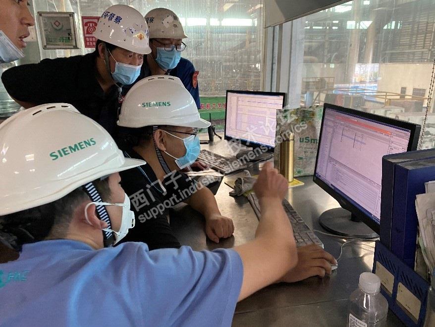

8号上午终于等到了西门子专家赵工和冯工来到现场,上午在现场简单介绍了一下现场情况。下午针对第一个问题进行了分析,赵工和冯工先利用wireshark对数据进行抓包分析,发现正常的那台电脑当发送S7通讯请求的时候1ms,PLC马上就响应了,而不正常的那台电脑,响应时间要到10ms以上甚至到了30ms。又用电脑PING了一下对应的CPU,正常的那台相应时间基本上是1ms,而不正常的那台电脑,响应时间不稳定,在3-11ms之间波动,由此可以基本上确定,是由于网络问题,可能发生阻塞等别的原因导致通讯延迟较长。于是利用PRONETA软件,对现场网络拓扑在线进行分析,发现整个网络中既有192.168.5.X的设备,也有192.168.24.x的设备,应该是在施工的时候,由于施工不规范,不知道在哪个点,本来应该物理隔离的两个网络,被连成一个网络了。由于现场一直处于生产状态,为不影响生产,没有仔细排查。
 图1:冯工和赵工在现场对问题进行分析 查看PLC程序

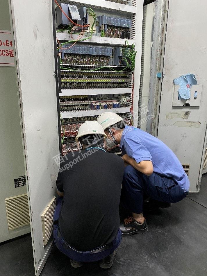

9号对B2线的通讯故障问题进行了现场查看和分析,也是由于生产线没有停机时间,没办法使用专用的网络设备,对网络进行检查来确定故障根源所在,仍是利用PRONETA软件对现场的网络拓扑进行了简单分析,发现网络拓扑存在很大的隐患,而出现的几次网络故障,可能是在生产过程中,突然出现大量的广播数据占用了网络资源,而各家在制造PROFINET通讯版的时候,对于这种大量数据处理的方式不同,西门子一般会有对数据进行过滤,有限处理Profinet IO通讯方面的数据,如果没有过滤,那就有可能导致Profinet IO通讯中断。
图2 冯工和赵工查看柜内接线。

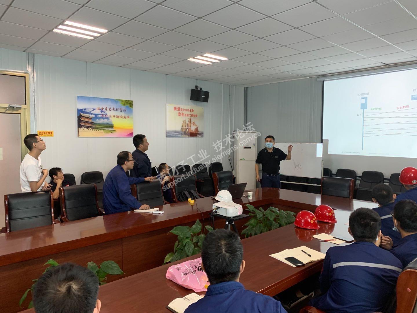

10号冯工又针对现场情况对我们现场维护人员进行了技术培训,针对很多现场网络存在的问题,提出了整改建议,并结合以往西门子专家在别的生产现场碰到的网络问题,进行案例分析,对案例的网络故障现象、分析过程和具体处理结果,也进行了详细的讲解,对相关的网络知识讲解的都很仔细,而且针对我们的提问,不管问题的深浅,都仔细的进行讲解,培训结束感觉收获颇丰。
图3 冯工在对我公司技术人员进行培训
