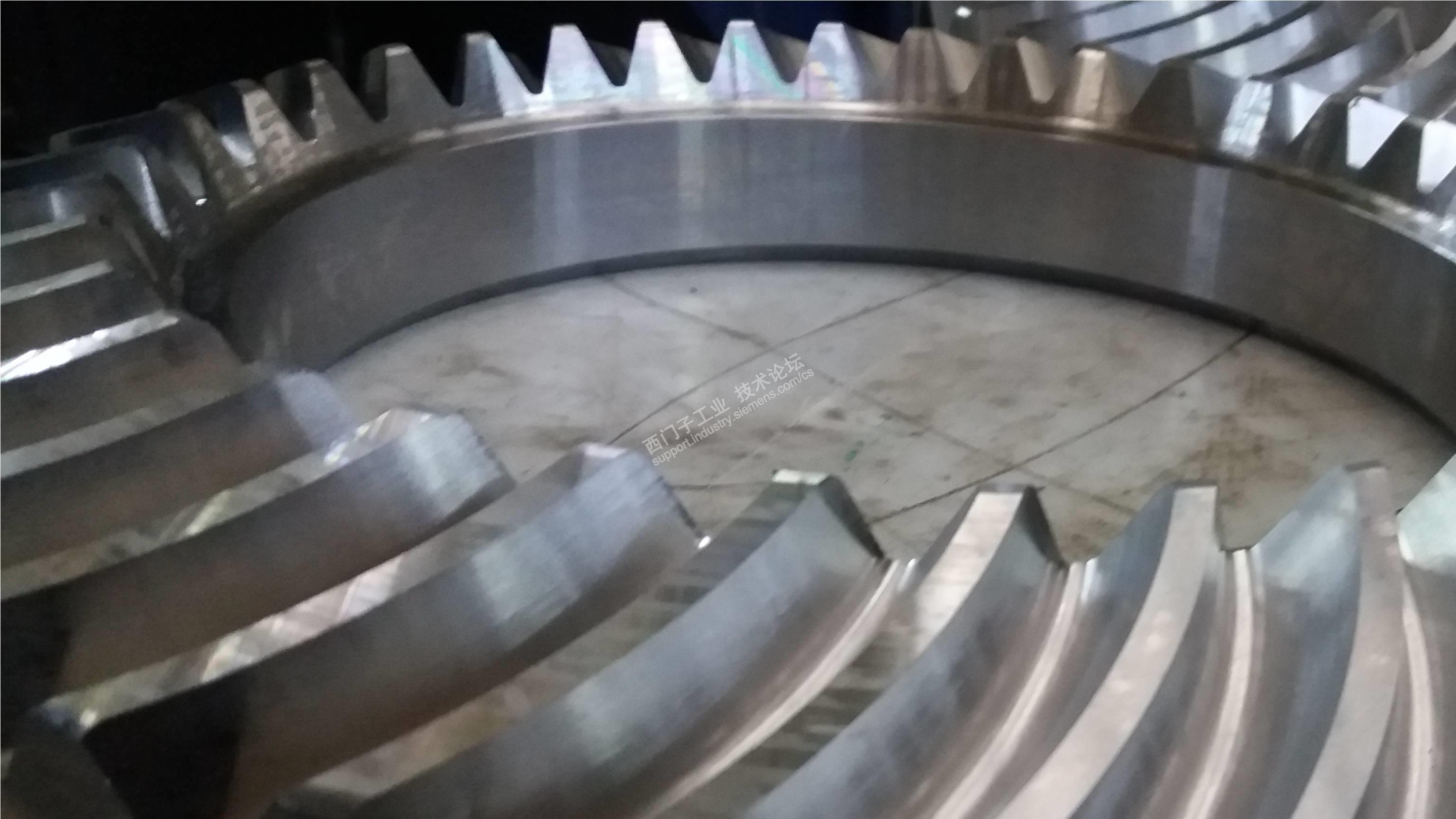

        一台OerlikonC50切齿机在弧齿锥齿轮切齿中,出现产品振纹。

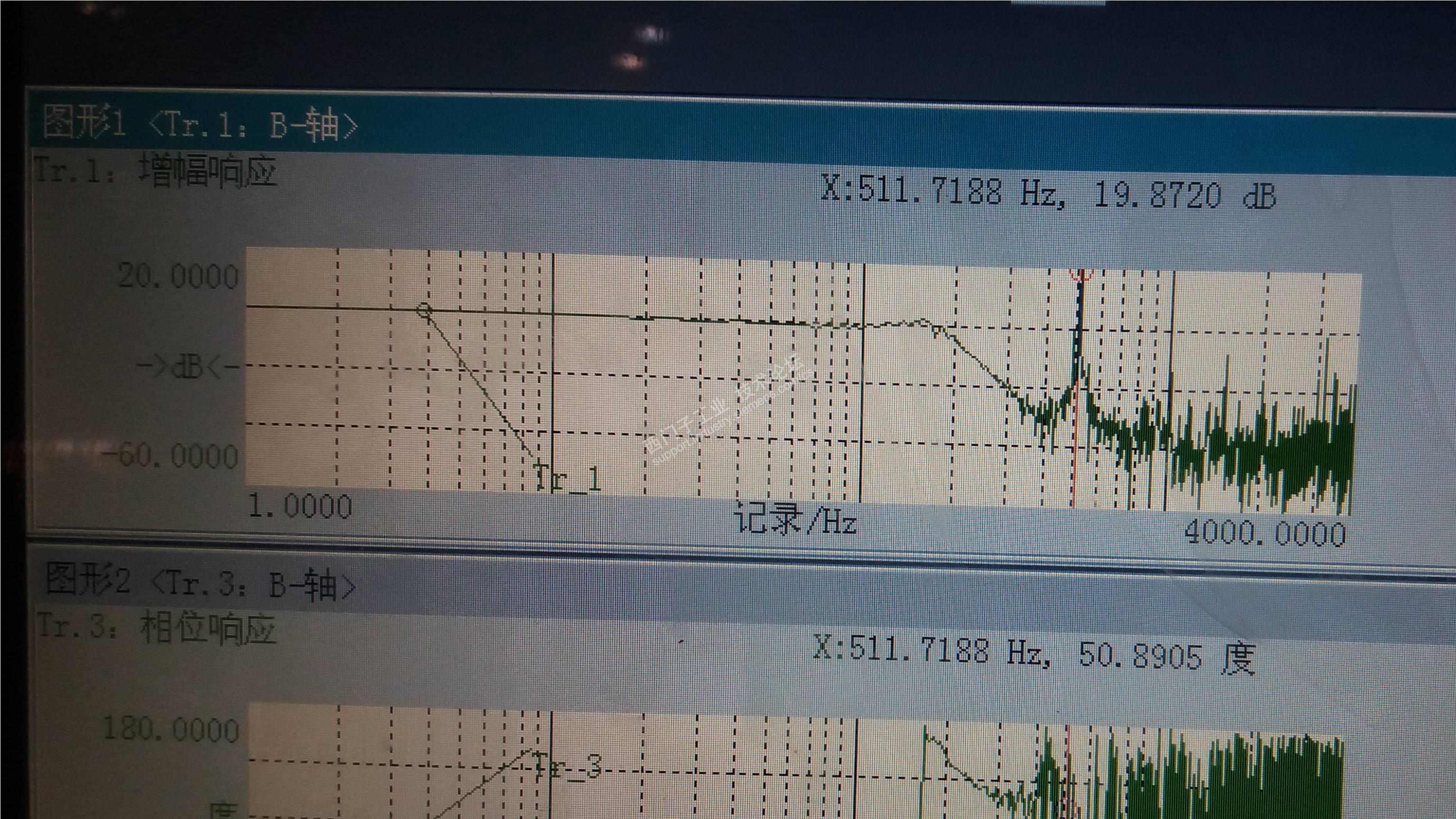

  5、设定B轴电机速度控制环测量参数:增幅0.3rpm,波段宽度4000Hz,平均值30,设定时间100ms,偏置4rpm。
  6、测量速度控制回路图形:测量类型=参考频率响应。
      X519.5313Hz,24.6289dB。
  7、修改驱动器数据:电流环滤波器生效个数1200=3->4,阻断频率1219=1180->510,带阻宽度1220=600->150。速度环增益1407=15000->12000.。
  8、试切产品60件,6件断续出现振纹:第10件出1件,第20件出1件,第30件连续出2件,第40件出1件,第50件出1件。

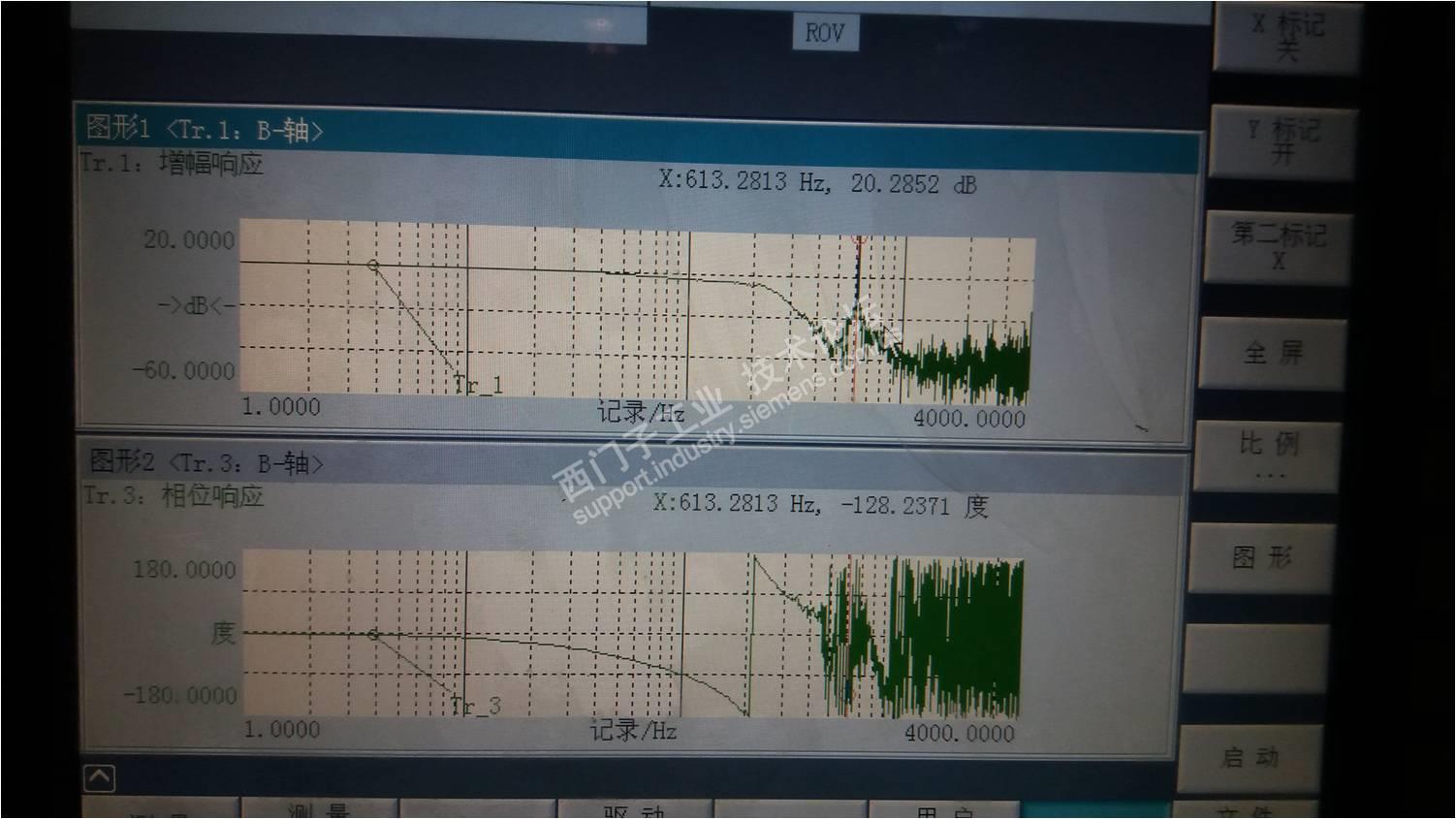

  10、修改驱动器数据:电流环滤波器生效个数1200=3->4,阻断频率1219=1180->500,带阻宽度1220=600->150。速度环增益1407=12000->15000.
  11、更改B轴拉紧方式,去掉辅助拉紧缸的气管,改为纯碟簧拉紧。夹紧力由45000kN改为55000kN。试切工件。目前未见异常。继续切活观察。

这种加工中的振纹,我们工作中以前处理是最多的,我们生产的设备大多是应用在模具方面,这种振纹非常麻烦的,它产生的原因可以说很多因素,我通常的做法是修改驱动参数,如刚性,增益,惯量,这些参数有时不能起作用或效果不明显,这时我通常会从机械处理,比如我们金切类设备通常来找斜铁,导轨润滑,以及机械的连接等方面,还有从NC程序上通过软件对程序进行优化,还有更换高精密刀具等等手段,根据实际情况而定了。
