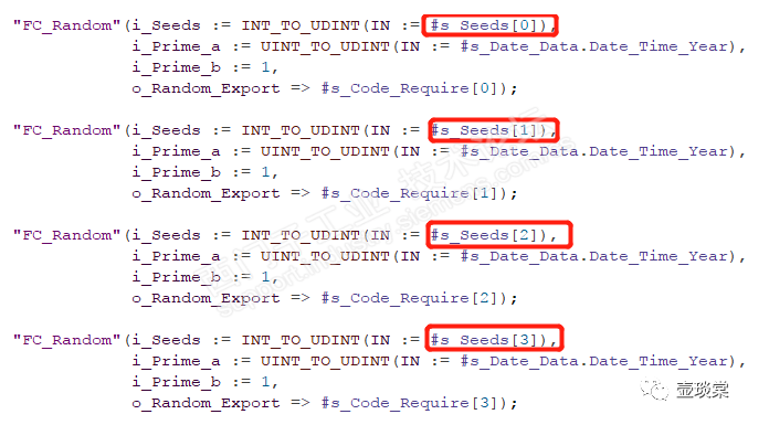

       当程序密钥过期(默认密钥无效)以后,程序中随机生成了4组4位整数,该组整数为最新License的种子数,将其称之为请求码(Require Code);

        根据上述描述,密钥首先得生成一组随机数。随机数的产生,现在用得较多的是“线性同余法"就是下面这个式子:
                     R(n+1)= [R(n) * a + b]  MOD c
   为使随机数分布尽量均匀,a、b 均为质数, c 一般取值域内的最大值(mod 是求余数)。   从这个式了可以看出,每次产生的随机数都跟上一次产生的数有关系,那么,第一个数是怎么来的呢?这就是线性同余法中必须用的”种子",也就是说,给定某个种子后,所产生的随机数序列是固定的,在编程中,一般使用系统时间来初始化种子,因为每次运行程序的时间肯定不一样,所以产生散列肯定也不一样,从而达到“随机”的目的。PLC程序中就是密钥过期瞬间的时间作为初始化种子的数据。
        为了避免PLC中的数据溢出,所以将c的值取为10000,这样每一次产生的随机数为一个4位(小于4位的话前面需要补0)数。
        同时,为了让R(n+1)的值也是一直变化的,在程序中a的值也取为一个变化的整数,比如当前年份。
        最终程序中确定的a,b,c 的值分别为 a=当前年份, b=1, c=10000。
        程序中的密钥包括4组,得到第一个密钥以后,按照一定的规则得到第2-第4个密钥的种子数,如此4个种子数即可得到。
                       Figure1:随机数生成请求码程序图示
        上图可以看到程序中的4组不同的种子数,通过如此多的变换和组数,这样不断组合之后被破解的难度会得到指数级的增长。

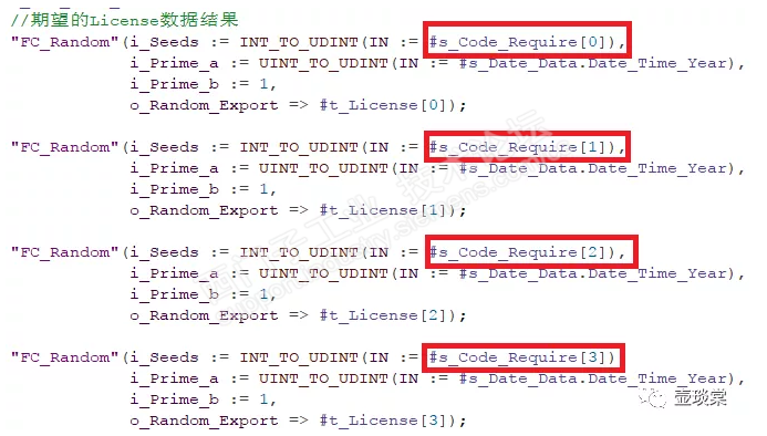

三、   新密钥
        得到请求码(RequireCode)后,基于请求码为种子数,再将请求码套入上述公式中,同时a,b,c 的值可以取跟随机数一样的,也可以为了提高破解难度将a,b,c 的值取为不同的值,这样就得到正确密钥的数据。
        程序中将收到的数据跟上述规则计算出的新密钥相比较,若相同则意味着密钥是有效的,就可以将程序解锁。
Figure2:新密钥程序图示

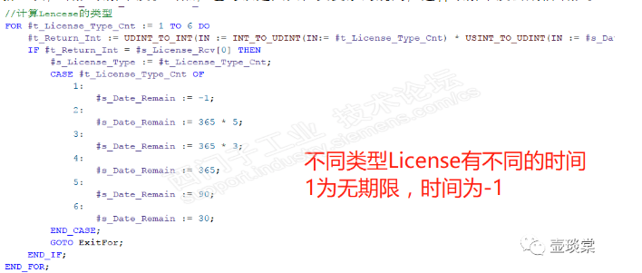

四、   密钥有效期
        给定的新密钥中需要包含密钥的有效期,否则新密钥输入后不知道可以运行多长时间。目前程序中设置的密钥类型包括6种(一)无限制期限(二)5年期限(三)3年期限(四)1年期限(五)一个季度期限(六)一个月期限;在程序中用一个Int数据来表示当前密钥的类型,与上述6种类型分别一一对应的数值为1-6;
        同样,为了将密钥有效期的破解难度增加,也将密钥有效期做一定的规则运算。目前程序中密钥有效期的运算规则为
                        密钥有效期 = [a* b*密钥类型数值] MOD 10000
        程序中的a,b取值为当前年份和当前月份,如此6个不同密钥有效期的最新数据也会一月更新一次,增加破解难度。当然,也可以定义其他更复杂的规则,这样破解难度会成倍增加。

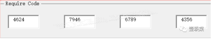

        当程序的密钥过期以后,程序中将会生成一组4个整数的请求码,这四个请求码可以显示在上位机(HMI)上,如下图所示。
Figure4:上位机请求码

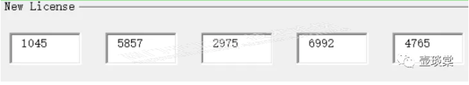

        同时画面中有5个文本框用于输入新的密钥,如下图所示。其中第一个框用于输入密钥类型,其他4个框为与Figure4中对应的4组新的解码新密钥。
Figure5:上位机新密钥输入

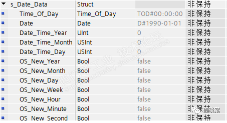

  •         日期数据:每一种的密钥有效期不同,在程序中先读取当前时间并根据算法解析出当前年份、当前月份、每一个日脉冲等信号,用于后续程序处理。
Figure6:日期结构体数据

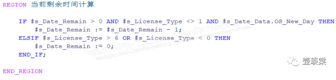

  •         密钥有效期管理:不同密钥有不同时间长度,在程序中将不同密钥的时间长度保存在一个Int数据中,每当一个自然日的脉冲信号后就将该日期减去1,直到该数值为0的时候即意味着需要新的请求码。
Figure7:密钥剩余时间计算

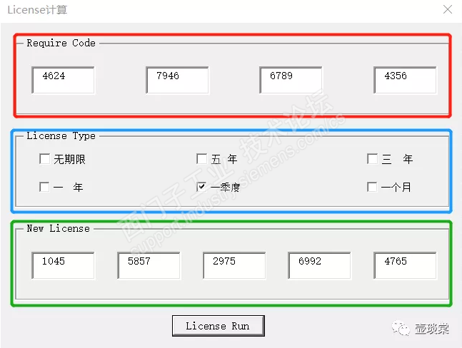

六、       新密钥生成工具
        根据上述描述,新密钥和请求码之间有复杂的运算关系,若在收到远程请求码后,新的密钥计算也是一个不小的过程。
        所以,为了将过程简化,目前在Excel中利用VBA编写了一个窗体程序,用于生成新的密钥。
Figure8:新密钥生成工具
       将上位机系统显示的请求码输入到红色框内,然后在蓝色框中选择一种密钥类型,再点击密钥运行(License Run)即可按照文档中描述的规则在绿色框内生成新的密钥(NewLicense)。然后将绿色框内的数据填入上位机系统的新密钥输入区域即可。
