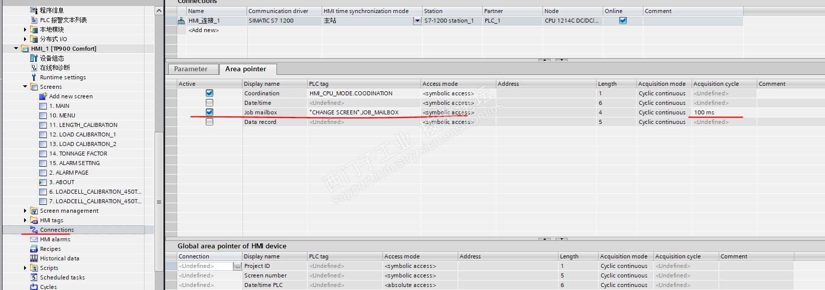

主题:用物理按钮实现屏幕切换
由于该项目应用于防爆区域,但又需要切换触摸屏幕显示不同的页面,故采用下面的方法来实现,希望对大家有帮助。

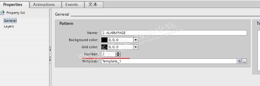

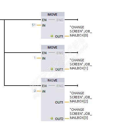

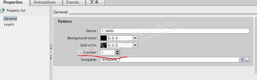

1. 建立数据块,增加变量如下。数据块名字为change screen。 2. 根据不同的屏幕编号,编写程序如下。下图程序完成的是运用不同的按钮触发屏幕编号1和编号2之间的切换。
3. 屏幕编号如下图分别为编号1和编号2 4. 在HMI的设置如下图所示,勾选区域指针中的JOB MAILBOX并将之前建立的change screen数据块中的变量JOB MAILBOX与之关联,周期时间改为100ms。
