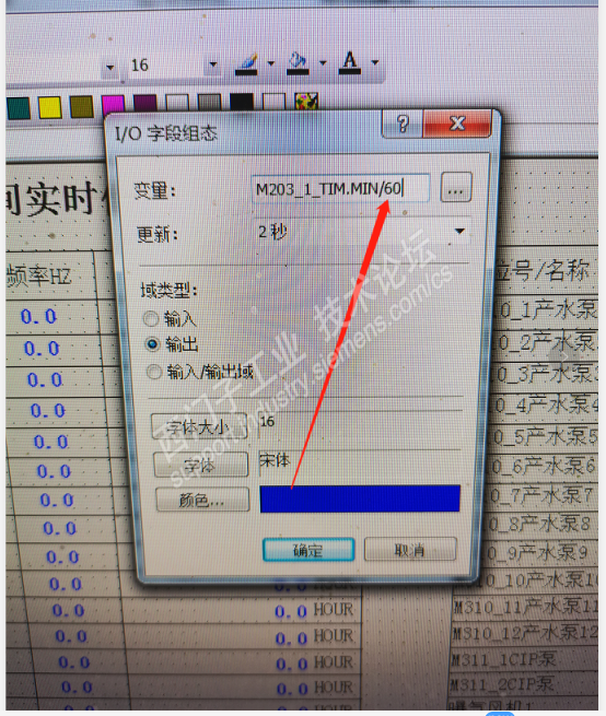

wincc变量不可以直接做运算吗?如下图,我想让这个变量除以60,可一运行,发现不行啊,

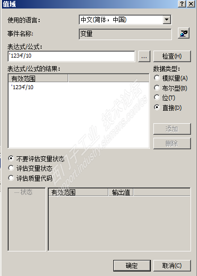

这样就可以了
