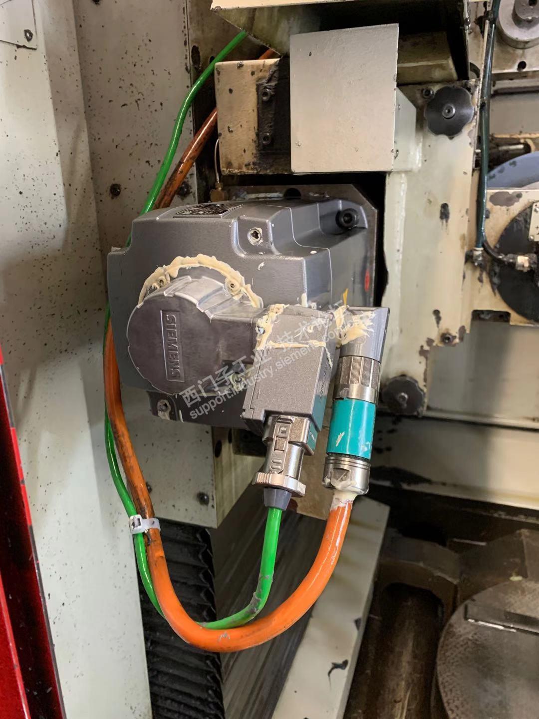

大家好,我们公司使用数控磨齿机,但是Y轴电机编码器经常进油,报警Y1轴伺服故障,为此我们新换的电机及编码器,但是使用几天后编码器又进油,我们自己找不到进油点,把编码器和电机连接缝隙用密封胶封死,但是用几天编码器还是进油,怎么也找不到是如何进油的,麻烦大家给帮忙看下,谢谢

我们把编码器拆下来了,整个编码器被油浸满了,现在怀疑是电机进的油呢

对于一体化电机变速箱,电机和变速箱只是通过法兰及联轴器直接连接的,如果安装不好,如垂直安装,电机在下,变速箱在上,如果出现变速箱油封漏油就会到达电机内,最终到编码器内,造成编码器故障,水平安装如果加油过多,或是油封损坏,也会导致这个问题,如果条件允许就是电机在上,变速箱在下就可以完全避免这个问题发生,我这边这种一体化变速箱,水平安装的多,以前也出现了二次编码器进油问题,痛定思痛后来都是在电机和变速箱连接法兰底部钻放油孔的,如果出现变速箱漏油油从放油孔漏出就不会造成这个问题。说白了就是如果变速箱漏油就直接排放,不要漏到编码器内就行了,此外就是变速箱排气孔要打开的,防止变速箱内密闭压力过大造成密封圈漏油。

最早就出现运行中,水平输入轴处溢油。双骨架油封怎么还会漏油?后来就想到:内部气体压力的问题。解决方法是法兰压盖,换用两个通气M16螺栓。
但是,有进入灰尘的可能。(毕竟,冷热周期性的,貌似它也在“呼吸”)
所以,像这种电机法兰连接的地方,利用两侧封闭,中间的空腔,设计卸油道(槽);避免此类现象的发生。

除了保持内外气压平衡外,
还要注意:对于浸 润(爬油)需要变更设计材料;可用一些聚四氟(特氟龙)类的垫圈、挡圈。油液表面张力在这些材料上“无法通过”。
有些设备就是要求轴向上的。是单独设计连接盘、甩油碗。不会导致电机轴进油的。这就是有了少许漏油,就走卸油通道。
这些在机械设计上,有专业书籍《密封结构设计》。
