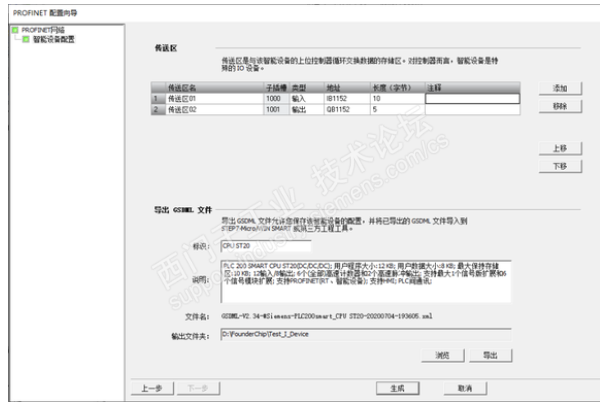

3、CPU ST20的配置
在STEP7 Micro-WIN/SMART中,单击【工具】下的【PROFINET】按钮,在弹出的对话框中,勾选PLC角色的【智能设备】,单击【下一步】,在【传送区】单击【添加】按钮配置要交换的数据,如下图所示:
设置输出文件夹的位置,然后单击【导出】按钮,系统会生成相应的GSD文件并存放到设置的路径。
单击【生成】按钮对CPU ST20进行配置。

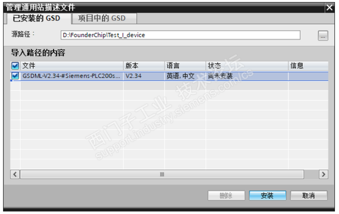

4、CPU1214C的配置
打开博途V14,新建项目,添加CPU1214C DC/DC/DC。
单击菜单【选项】-【通用站描述文件GSD】,打开【管理通用站描述文件】对话框。在【已安装的GSD文件】选项卡中,单击源路径的浏览按钮,找到CPU ST20的GSD文件的存放位置,如下图所示:

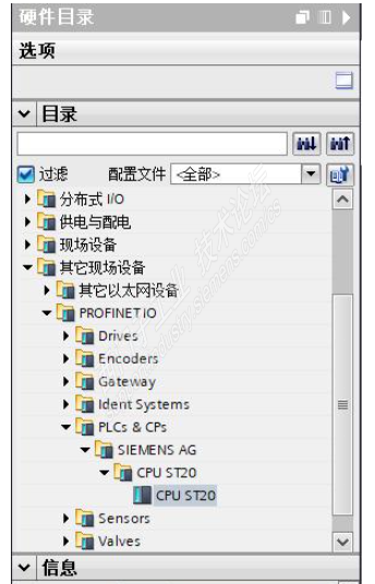

安装完成后,切换到【网络视图】。单击【硬件目录】-【其它现场设备】-【PROFINET IO】-【PLCs & CPs】-【SIEMENS AG】可以看到新添加的CPU ST20,如下图所示:

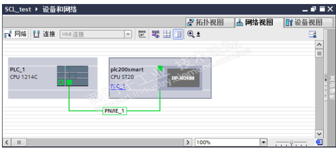

将其拖拽到网络视图中,并将其分配给CPU1214C(与其建立PROFINET)连接,如下图所示:
