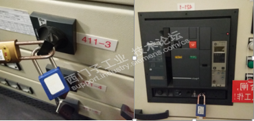

2020/11/19 我们对接线检查后准备送电,配电房我们是外包的,当时他们关电挂锁,我也跟随他们挂锁,因为我要对整个维修小组安全负责,挂完后由于设备现场的总开关有罩子,我们并没有进行验电,再说总开关关了也安全了,配电房关了会更安全。
当时挂锁状态:
因为被烧的电柜后面是另一台设备的,也要关电对维修有风险。

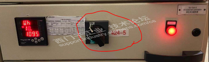

好了我通知他们进行送电,结果穿孔机BERMS  411-3开关送了二次送不上电,421-1暂时不要送电,我说要查明故障,此时我并没有怀疑挂错了锁411-3开关不是对应的我们修的设备,是开关上的文字误导了我们,真实对应的是424-5开关。
我到设备上的总开关上拆下保护盖用万用表电阻档一量阻值为0,对地量也是0,此时其实端子上有电的,我用手快速触碰一下(我没有电笔),没有触电现象,我当时穿的是绝缘鞋,接下来准备拆开线量到底哪里短路了,维修人员来了准备要拆,他们工具是全的,用电笔测量端子,发现有电,我不相信我刚才手摸过了呀,我用万用表量电压,确实有电,这下我真不敢相信,难道他们挂错了锁,我也跟着挂错了,我到配电房叫来相关人员进行确认,我看到有一个开关上写了berms润滑,难道是此开关,经过测试确实是此开关,这样一来设备上总开关不用拆线了,那个送不上电的411-3开关是坏的,接着我们送上24V电源,我准备对驱动传送参数,设备参数我们是有备份的这个得益我备份做的好不用担心,在传送参数时有一个驱动器通信不了,其他三个已经传结束。经检查是X11的通信口内接线时有个线皮掉里面了,插头插不到底。

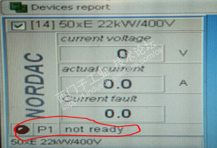

接着测试第二个驱动器,也不工作,但启动时电机慢速反转,他们调线后还是反转,我说这不是反转,是水压带动电机反转的,驱动器没有工作,用软件查看是驱动器没准备好,
由于我对驱动器也不熟,想了会儿也找不到原因,我咨询驱动器厂家,厂家让我看P700参数,
是ST0端子给我提供了方向,检查端子88,89上的电压,没有电压,其他驱动器有电压的,原来88,89端子接了两个+24v,重新接后,所有驱动器运行正常了,再测试设备运行也都正常,此时才下午3点,还是比较顺利结束此次抢修,明天可以安安稳稳双休了。
