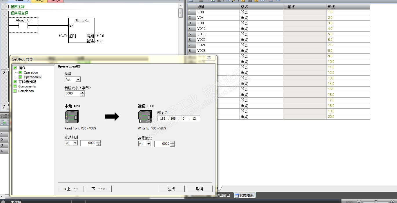

1.         打开200SMART编程软件,在工具栏Get/Put向导组态,写入远程PLC 80个字节,读取PLC 80个字节,远程PLC的IP地址为本机电脑网卡的IP地址
2.         下载程序,下载完成后把右侧状态图表的值写入PLC,200SMART组态、下载完成

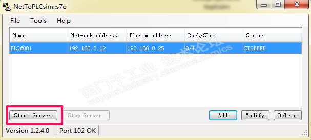

3.         以管理员权限运行NetToPLCsim,弹出下图点击 “是”,等待加载完成后点击
“OK”
4.         点击“Add” ,Network IP Address填写电脑网卡IP,PLCsim IP Address填写PLCSIM IP,机架号 Rack选择“0”,槽号Slot选“1” ,点击“OK”

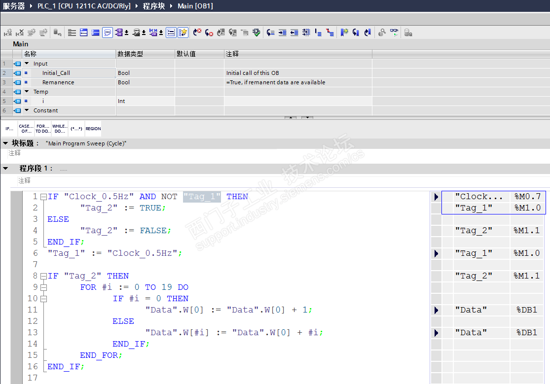

5.         打开TIA Portal,组态1211C AC/DC/RLY,设置IP为192.168.0.25,启用时钟脉冲,勾选CPU属性下的连接机制(允许来自远程对象的PUT/GET通信访问),新建DB1去掉非优化的块访问,建立40个REAL(20个读,20个写),在OB1中编写简单的程序,用来改变数值变化,启动仿真器下载程序,RUN CPU,PLC编程两边已经全部完成
6.         在NetToPLCsim中,点击“Start Server”
