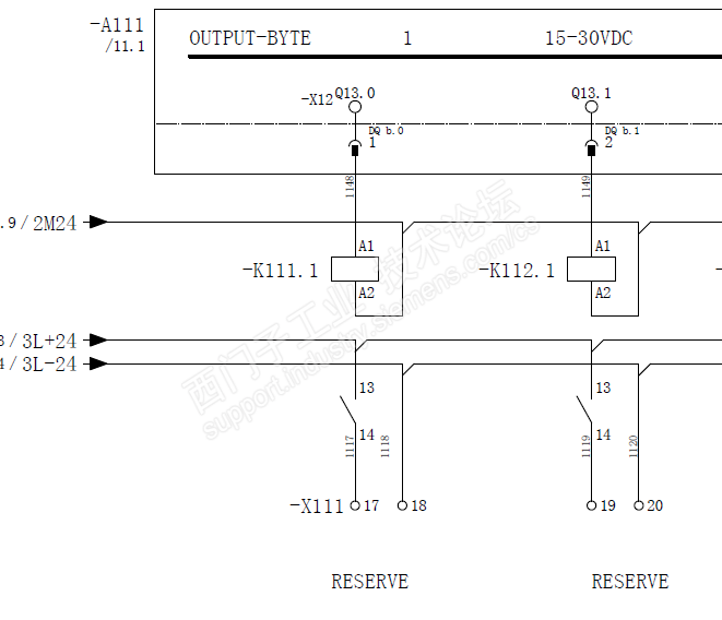

主题:干接点湿接点哪位大神给总结总结呀
干接点湿接点哪位大神给总结总结呀
谢谢

比如你这边柜子内的继电器:
干接点就是触点两端直接引到柜端子上,供对方使用,对方接任何电源;
湿接点就是触点的一端接24V正(以DC24V为例),另一端接端子;
如下图:
干接点
湿接点
