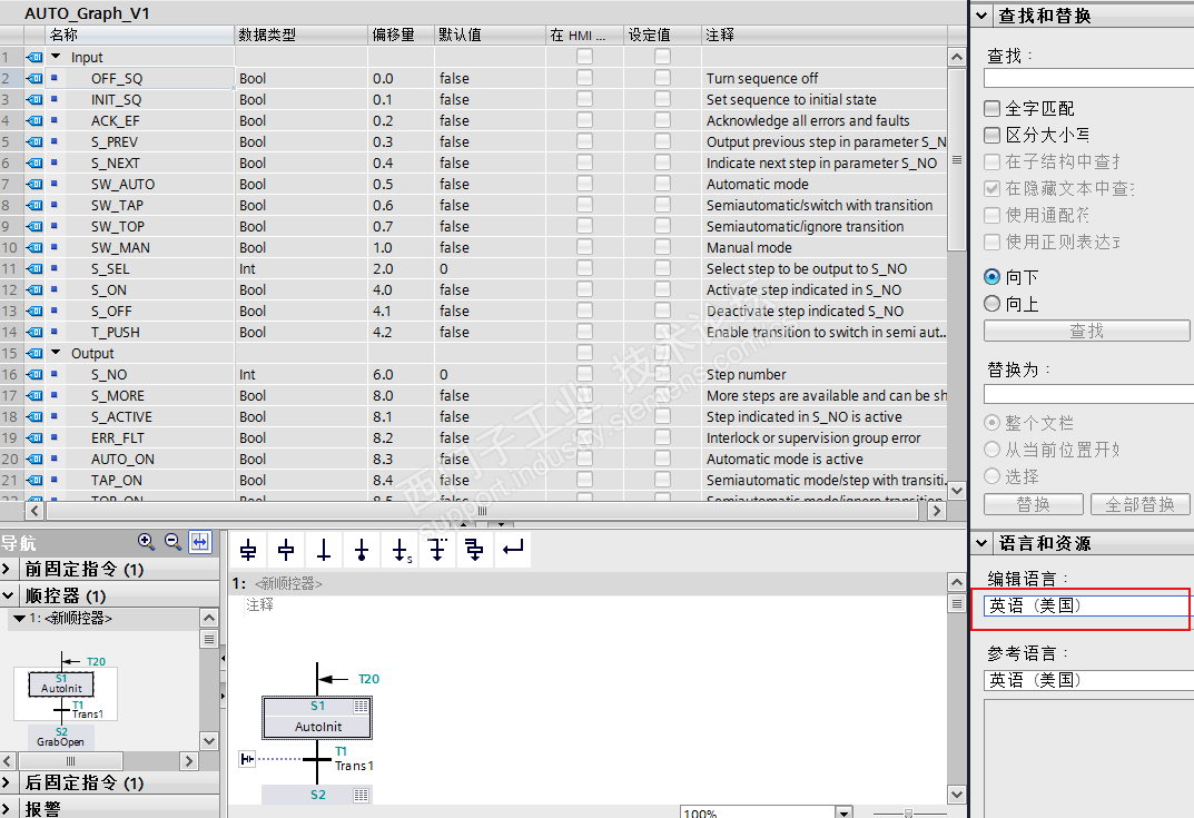

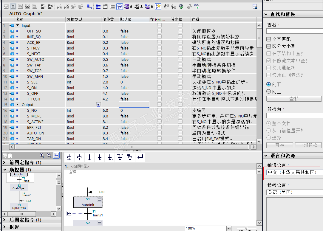

大家好!
使用博图的GRAPH编程语言做了一些程序,都比较简单的应用,很多功能基本上使用不上,但是在论坛看了一些网友的帖子,再看我自己的GRAPH的程序块,有一个地方有区别,那就是人家的注释是中文的,我的是英文的。因为自己做的程序基本上都是自己编写的注释,所以一直没有关注过这个问题。
下面有一个地方可以切换项目语言
图片框起来的位置有注释说明每个接口的用途。
切换为英文“看图片的右下角红色框起来的位置”
切换为中文“看图片的右下角红色框起来的位置”
由于GRAPH功能块自己带的注释让学习人员比较好理解每一个管脚接口的用途,语言的切换方便了国内的用户。
