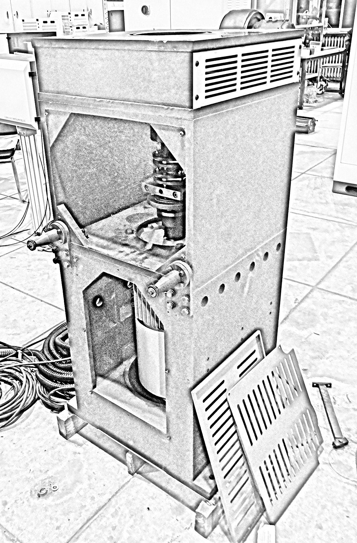

今天,调试了一台发动机试验台的设备。
它的主机台架。咋这么高呢。原来它是一个针对垂直向下的输出轴发动机的性能试验台。因为发动机输出轴垂直向下,那测功机就得输出轴垂直向上。我们管它叫“立式交流电力测功机”。
这是控制柜,它是由G120组成的控制系统,可以向电网100%回馈发电,且连续工作的那种。
