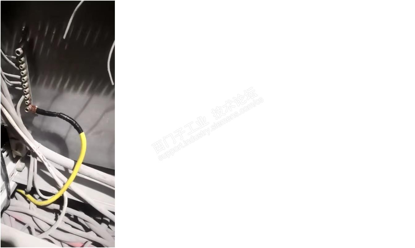

   前一段时间的某一天,正在工厂忙着检查呢,接到同事的求助电话,说有一个机器人搬运系统主站模块西门子300的烧了,同时还有其它模块不得而知。问其原因是什么原因引起的烧毁,电话那头支支吾吾说是电焊。又是电焊,那机器人搬运系统几年前曾经帮助同样处理类似的电焊引起的烧毁大片电气元件,有300的cpu(314C)/个、有ABB的通讯模块/个、有若干个I/O模块。再次重复出现的问题本应是不该了的,记得那次恢复后,我重申过恢复后必须检查接地和做等电位连接的,既然你不听,我就该“冷淡”你了。我考虑了一下,马上说现在正忙,等忙完处理一些事情再过去吧。不一会电话不断了,都是相关部门的负责人打来的电话,希望尽快帮助处理,因为停线的损失实在是太大了。没有办法了,只能放下手头上的工作,赶紧过去帮助排查故障。
   到现场后,同事已经把cpu拆下来了,CPU模块也已经打开。我也不想深入关注这些被电焊烧掉的线路板原因,只考虑如何尽快恢复系统。
   赶紧让其它同事找来一个CPU,问原程序是否有备份,还是支支吾吾。没有办法,问设备制作商要一个吧,又是电话又是微信的一顿折腾,所谓的原程序算是通过微信传送到了,有所谓的原程序,处理问题就从容了许多。因为烧毁的CPU与同事拿来的CPU不是同一个型号,所以MMC卡无法删除原配置及程序,CPU无法自动设别MMC卡,我忘记如何通过CPU上的开关清除原程序,没有办法我只好赶回到自己办公室拿了一个4M的MMC卡,断电后,插入新的MMC卡,上电。一会儿自动设别过程后,CPU没有报警,我打开step7,替换好新的CPU,编译、保存后下载,非常顺利的下载了,通过这一番折腾时间已经到中午了。
   吃完饭赶紧让同事拿到现场安装CPU,说不定还有什么“幺蛾子”没有发现呢。固不出其然,不一会电话过来说,CPU上电后,没有报警,但是操作没有响应。我再次赶到现场,看step7软件监控CPU诊断缓冲区是否能够提供一些帮助,打开看了一些信息,也没有什么价值的信息,没有办法,还是回办公室拿了2个输入一个输出模块(系统扩展模块的全部配置),断电后全部先替换上去,再重新上电,初始化过程后,CPU运行,操作有了一些响应,但是无法自动连接到ABB机器人及其它辅助设备。一番折腾确认后,我想起在恢复系统过程中曾经有一些报警,说用户程序的几个FC不存在,难到下载进去的所谓原程序有问题?再次电话设备制作商那里,一会另一个“所谓”的原程序通过微信又发送过来了,好家伙,天天在说备份的重要性,备份的重要性,就是有一小部分人敢天下之不为!随心所欲。
   解压用户程序文件、打开程序后下载,再测试自动状态连接机器人OK!这番折腾已经快下午2点多了。
大家说说,这个本不应该再次出现的问题,快折腾一天时间,也是借助于公司这么多资源才费劲恢复过来,多么的不容易啊、、、、、、
   今天突然想起这个曾经前一段时间的经历,感觉还是随心的写一写,以告诫有类似经历的同行,没有做好接地或等电位的赶紧去处理一下,别等到问题再次出现时,手忙脚乱的去处理,总感觉很是别扭。
几天后,那个同事给我发来的等电位连接的图片:
  今天写此贴之前,我电话给他,想问问那些烧掉了的CPU及模块是否还在?回答说丢掉了,既然丢掉了,那也就无法再拍一些照片了,此。
   这次故障大致估算费用在万元以上了,这个是本不应该再次出现的问题,引以为戒吧,过程值得深思。

看了半天,也没明白楼主描述的等电位与电焊及模块烧毁是个啥因果关系?
等电位严格意义是基于一定截面积的铜导体来实现的,是电的良导体,烧电焊回路线一般就近搭接焊接件,如果在控制系统安装的钢构件边上烧电焊,甚至直接搭接电柜柜体进行电焊作业,那电焊电流势必会流向阻抗较小的控制柜内部电路。
因此,我认为,电焊作业烧毁控制系统元器件,与等电势没有太大关系,而是电焊作业时最好控制系统断电,并且搭接回路线应尽量远离电控系统才是避免损毁元器件的有效方法。

15楼    2020-12-04 13:25:54
精编帖  主题:回复:关于电气系统等电位的重要性一例
@Zane:
  不是的,在系统中做好等电位连接,可以确保设备的金属外壳(这个是电焊焊接作业时,电焊工随手搭接电焊地线的主要原因)。电气烧了很明显能够看到,或者能够有明显的反应。那么机械呢?比如轴承,稍不注意电焊电缆很有可能过设备轴承,造成轴承滚子、滚珠表面打火。
  做好等电位连接,相对等电位连接导线较信号的屏蔽导线截面大的多,电阻小,这样不容易使电焊电缆过信号屏蔽层。
  纵观2次烧cpu及模块的过程,并不是信号屏蔽层松弛或者接触性问题,而是设备没有做等电位连接,焊接时造成的过电流通过信号线(包含I/O模块)。
  昨天,我想起这个问题,打电话过去问那些烧了的cpu及模块是否还在,如果还在可以看看过电流是从那些元器件中进入的,这个可以判断电焊电流进入的大致位置,回复说丢掉了,那也无从说起过电流是从那些部位进入的,听同事说是cpu底板部位烧的最严重,他说是从那个部位进入的。
  话说西门子cpu质量还是过硬的,有一次,我维护时,发现300的cpu单元上有很多铝粉之类的金属物质,想到掉进cpu可能会烧线路板,就用***吹扫,一阵霹雳巴拉声过后,cpu还是一直正常工作,这个时间大概有5-6年了。

西门子一个触摸屏操作箱的等电势接地线径就要求是16平方,25平方的导线对于动辄上百平方的电控系统的接地截面积来说阻抗要大得多。
平时我们接触的钢构件经过焊接或铆接,看看其截面积不小,但其阻抗实际上要远远大于以铜材料为主的电控接地系统,尤其是在高频的情况下;我们可以把焊接回流导线与控制系统的接地导体看成是等效电阻并联导体,电阻小的导体流经的电流就多,不是这样吗?
所以还是同意 @ n次看你的背影 的观点,规范操作很重要!

@Zane:
  可问题是相对与信号电缆,16、25平方多股铜线的阻抗,远比信号电缆(外层屏蔽)小的多,所以,我理解如果有电焊大电流进入时,有该16、25平方线并联在信号电缆屏蔽外层,相对与信号电缆的屏蔽外层电流会降低。
如果拿简单的欧姆定律来理解,假设信号电缆的外层屏蔽线截面为1.5平方,那么,大致是原电流的1/10的关系。
