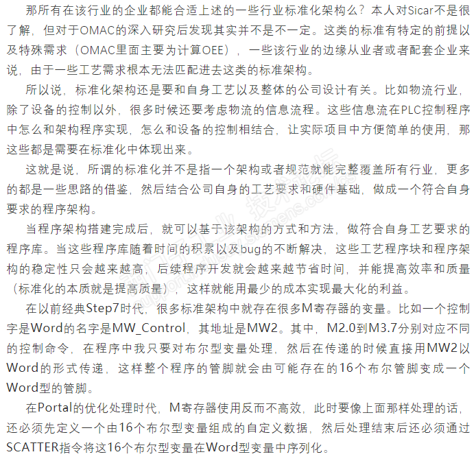

楼主    2020-12-06 14:28:23
主题:深入浅出PLC标准化内涵 精华帖
转载自网络!

8、标准化
模块化和标准化是并行的。
我们现在所有人用一套模块、一套架构、一套开发原则和一套质量标准。这个对公司会很有帮助。
程序模块依然在不断打磨、升级
9、拓展
单元级别的模块化:
有几个项目,特点是同类型单元很多,每个单元的工艺流程、仪表阀门配置基本一样,针对这种,我们把整个装置视为一个模块,类似于PCS7里的unit class type,在TIA里实现了几十个装置共用1个模块和1个画面,极大地提高了效率。
可配置和柔性化:
这是正在做的。很多相似的单元、流程,做成可配置的模块化。项目里做配置,不需要修改原始模块代码。要真正发挥效力,不仅仅是软件,也包括硬件、设备、管道,以及用户水平。
