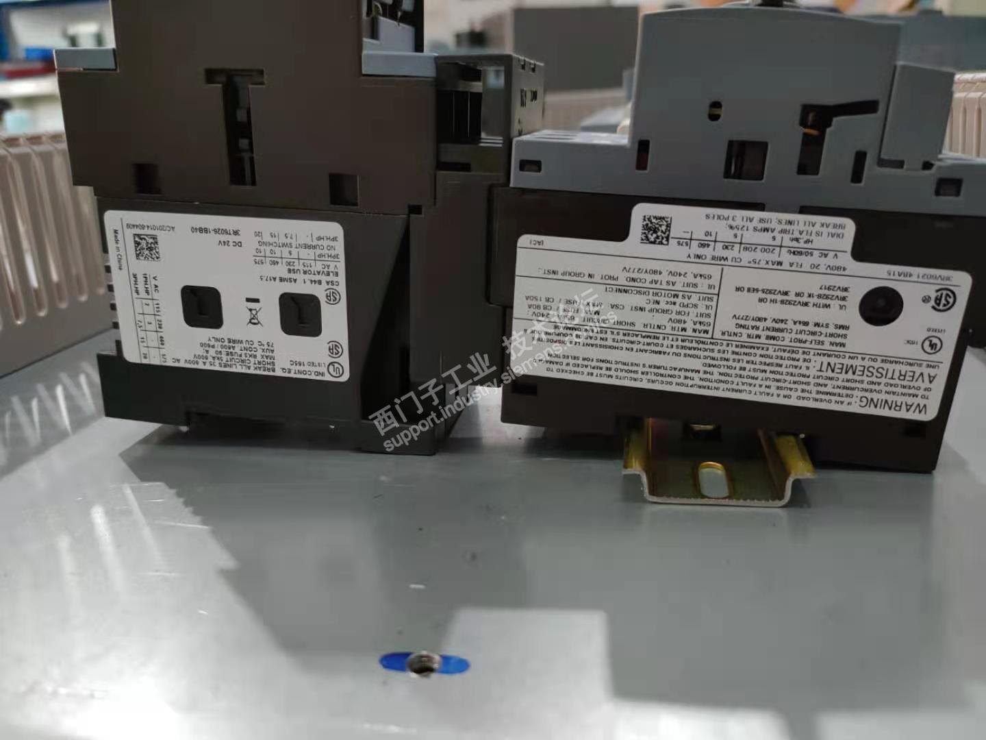

一日下午,困意来袭,于是起身从办公室去车间转一圈,路过电装部门,看见我电装的小伙伴正愁眉不展的,我这爱管闲事的劲儿上来了,看看咋回事。不是我负责的一个产品,装配时候遇到点小问题,负责人不知道咋整了,没给解决,直接跑了。电装的小伙伴看见我去了眼前一亮,平时也比较熟悉,我也不能不管啊,记下型号,拿电脑查查。
给大家呈现一下问题:
问题很简单,三个低压模块,装在一起,卡在标准35mm导轨上,卡不上。
3RV6021-4BA15 马达过载保护器
3RT6026-1BB40 接触器
3RA2921-1AA00 连接件
就是这么简单的一个问题,单独的接触器或者马达过载保护器都能卡导轨上,用连接件连接在一起就装不上,看着像是接触器的尺寸深度多了一块:

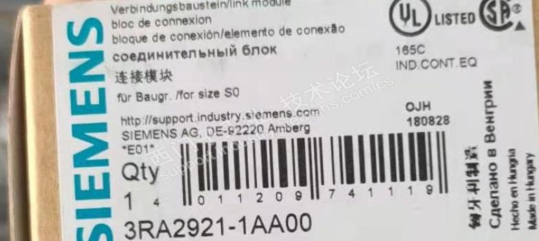

3RA2921-1AA00 连接件 这个件不是在同一个样本里找到的,貌似不是国产的,一会验证一下。
样本上清清楚楚的描述三个件可以搞到一起,怎么他现在就不行了呢,估计这个设备的负责人也就是到这卡住了,直接跑掉了,哈哈哈
在全球资源库搜索这个型号的时候我发现了一个细节:

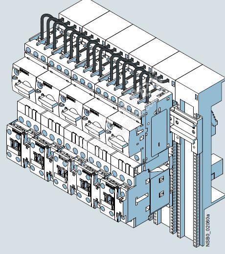

3RA2921-1AA00这个连接件连接的是3RV2.1/3RV2.2, 3RT2.2. 系列,也就是说非国产,3RV6/3RT6是国产,难道是国产的尺寸就变了?虽然脑袋里有点这个疑虑,但是我不相信,不管进口还是国产,尺寸都是S0,就可以装在一起。于是乎去看看手册,到底咋回事。示意图是最好的答案:

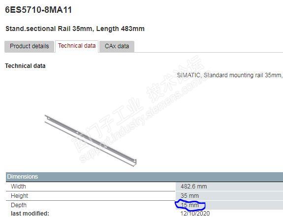

导轨的深度就是这个问题的关键点所在。现场用的是卡固SDR-1100AA,深度7.5mm。搜一下西门子有没有DIN35导轨,随便找一个:
还真有深度15mm的导轨,我真是孤陋寡闻,告诉了电装的小伙伴,正好他们有一小段深度15mm的导轨,比量一下,这个香啊。
这个连接件真不是国产的:
