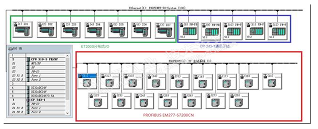

     现场的网络拓扑结构如下图所示。红色框中是PROFIBUS-DP网络,通过EM277与16个S7200CN  PLC通讯。绿色框中是ET200S远程IO模块,蓝色框中是CP343-1 通讯子站模块,它们与PLC进行PROFINET 通讯。
     在实际的生产过程中,该系统的PLC偶尔出现突然进入STOP模式的故障,导致整线停机,重新启动或将拨动开关从RUN打到STOP,再打回RUN模式(暖启动),故障就会消失。该设备已经工作9年了,一直运行稳定,此种故障发生的时间和频率没有规律可寻。

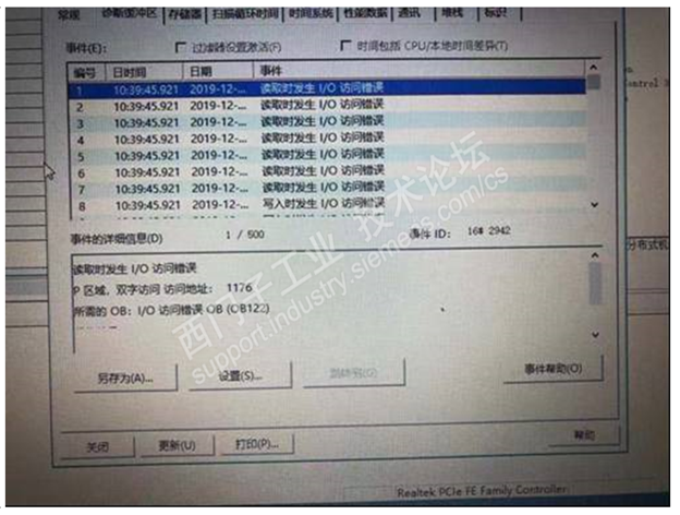

    1、我们首先想到的是进行硬件诊断,查看诊断缓冲区记录的PLC报警信息。但是,在故障状态下查看诊断缓冲区记录是这个样子的(如下图)
     我们将记录上限调整为最大值(500条),但是都是I/O访问错误。而且出错的地址并不相同。查看程序,I/O访问错误组织块OB122已存在,因此可以确定PLC的停止与此无关。
    但是,出错时的故障信息都被I/O访问错误给顶掉了,因此我们需要先解决I/O访问错误的问题。
  2、寻找I/O访问错误

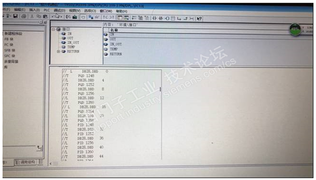

        通过查看访问地址,以及硬件组态信息,发现缓冲区所涉及到的地址为PROFIBUS网络中子站(EM277)的地址。这些子站在单个设备中,由于生产需要,没有生产的设备需断电。因此程序在寻址的时候没有找到相应硬件,从而产生报警。
     将停开的设备上电,再进行监控,发现大部分的报警信息已经不再更新了。但是,500条诊断缓冲区记录还是被一个设备的I/O错误占用着。继续用上述方法查找相关设备。
     最终找到了是DP 地址为28的子站,为了扩容的考虑,厂家先把其硬件组态和程序下载至PLC,但实际的硬件是不存在的。(我们DP子站实际是有15个,但组态里是16个)。因此,将该子站删除,并把相应的读取子站信息的程序屏蔽掉。如下图
     至此,PLC就不会产生I/O错误,诊断缓冲区中的诊断记录也不再更新,下一步静等故障的再次来临。

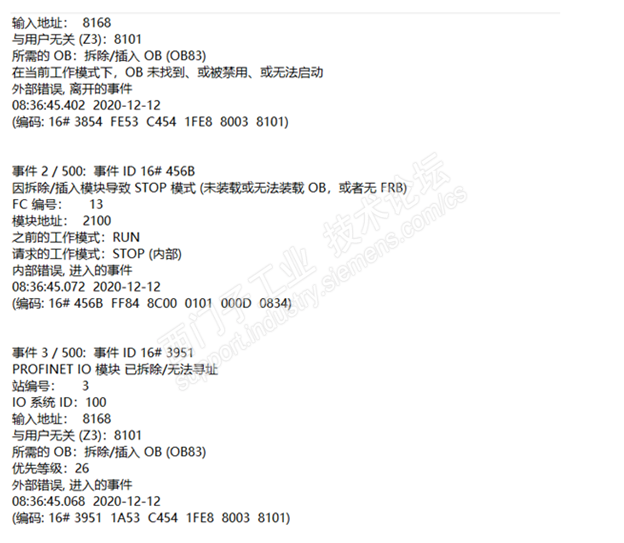

     经过几天的等待,故障终于再次发生,我们第一时间进行了模块信息的读取,并查看诊断缓冲区,由于没有I/O访问错误的干扰,立即就发现了端倪。如下图:
    从诊断信息中可以看出:
     在08:06:45.068到08:36:45.402时间内(不到400ms),有一个PROFINET IO模块(站编号:3)发生了硬件插拔错误,由于程序没有OB83(硬件插拔错误中断组织块)导致CPU进入了STOP模式,随后又立即回复了正常。
     它的诊断地址是:8168
     随后我们立即在硬件组态中找到了它。如下图:
     它是ET200S远程IO模块(地址:3)下面挂着的电机启动器上的电源模块PM-D DC24V
