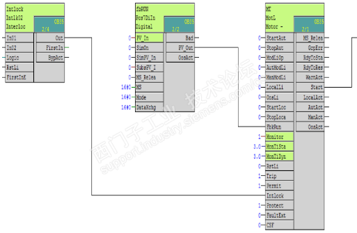

        Simatic S7-1500的CFC编辑器用于互连不同函数块的输入、输出管脚作为一个连续功能图表(Continuous Function Chart CFC),因此很容易配置信号流程图。在经典STEP7项目中已经使用CFC的用户现在也可以在TIA博途中使用熟悉的程序架构。

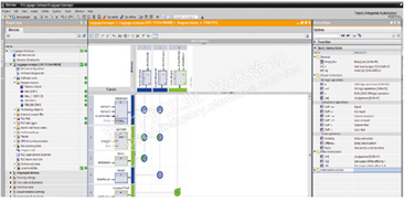

        开发人员还可以在CME编辑器中通过简单连接现成的逻辑模块创建函数作为一个因果矩阵 (Cause-and-Effect Matrix CEM),CME编辑器可以用于S7-1200和S7-1500。 使用一个矩阵,开发人员可以根据因果关系的原则配置模块之间的依赖关系。由于图形化的用户界面,这种类型的配置特别明确和简单。对于调试机器状态之间的逻辑连接也是非常有用,因为模块之间关系的显示一目了然。
