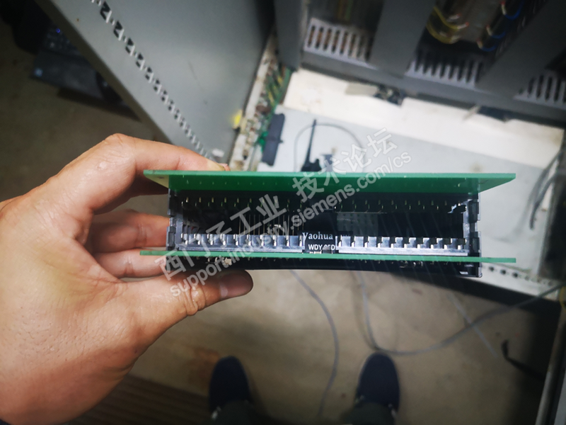

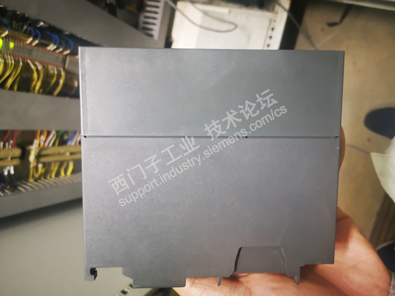

        首先是上个月在一个项目上碰到一个AI8模块,调试时发现数据异常,只要接入一个仪表信号,其他的通道一律显示一样的数据,怎么接地、接0V都没有效果。无奈卸下来准备替换一下,才发现这个模块的两边什么标志和文字都没有,假的不能再假了,连标记都懒得涂。打开模块,发现里面的电路板上竟然有个标注“yaohua”的元件,很明显是个国产器件。为了这个模块我反复该线、替换仪表折腾了好几个小时。

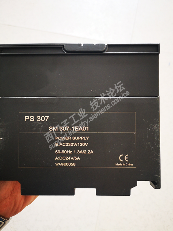

        第二次是前两天看到的,是个电源模块,外壳颜色和做工比西门子正品差了好几个档次,外壳毛边很多,拿在手里感觉非常轻。这个模块旁边标注了模块型号,但是没有商标和厂家,并注明了“made in china”,应该不算假冒西门子,只能是山寨的兼容模块。这个模块我没敢实际使用。
