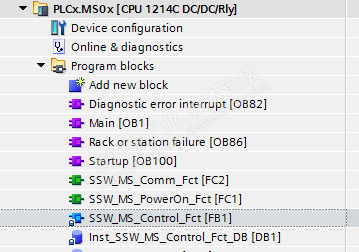

首先,订好程序架构建成一个毛坯房1:移动料斗控制主程序;2:于上位控制器通讯程序;3:初始化程序;4:其它一些错误处理程序,当然少不了OB1。
    整个程序结构如下图

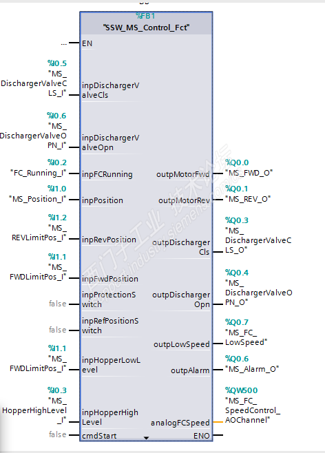

    系统的IO点
 程序架构定好了,开始每个软件模块编写吧,最重要的当然是移动料斗控制主程序了。考虑到之前客户供应商的控制程序出现过,某些信号失效的移动料斗一直往一个方向移动直到“撞墙”了电机还在工作的情况,所以,在硬件上,我们将客户原来系统中的用来保护用的起点终点漫反射开关更换成行程开关,当移动料斗接触到形成开关后,直接断开系统主电源,强制保护。

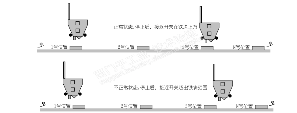

 1:移动料斗定位出错
 情况1:移动料斗在往目标位置运动或者返回称量位置时 ,计数用的接近开关,可能超出了定位铁块,见下图;
毛坯版程序,电机刚启动的时候就监视计数,所以这种情况下,会导致定位出错。
解决方案:增加定位计数延时时间。
找到问题就装修吧,加个定时器,每次移动料斗启动后,延时一定时间开始监控计数(时间必须可调啊)。改完,下载,效果还是挺好的,定位出错的情况大大减少了。
情况2:移动料斗在移动过程中,驱动变频突然跳闸,同时,定位开关离定位铁块很近的情况
虽然定位出错的情况大大减少了,但是,在使用过程中还是会出现定位出错情况,经过观察,发现这种分析下程序推测可能原因就是,自己在程序里面加了启动延时,但是这延时条件不合适。
解决方案:再次装修,更改延时启动条件,仅在称量位置启动和目标位置返回时,启动计数延时;
情况3某个位置的定位铁块安装位置不合适,有时定位开关经过时感应不到;
解决方案:增加定位计数信号超时时间。小车在移动过程中,从一个位置到另外一个位置的时间是固定的,因此,设定一个定位开关检测监控时间(时间可调)当超出这个时间后,没有检测到定位信号,系统故障,停止驱动电机,同时发出报警。
最极端的就是定位开关坏了,这种情况在客户前供应商的系统中出现过,偏偏起点和终点的保护开关,采用的是 漫反射广电开关,同时那个漫反射开关也失效了,导致了,移动料斗在不断地“撞墙“.
情况4:移动料斗在经过一个位置时,料斗会抖动,导致定位开关感应到多个定位信号(主要发生2根导轨连接处)
解决方案:增加定位计数信号屏蔽时间。移动料斗在经过一个位置后,不可能短时间内,就到达下一个位置,因此每次检测到一个位置后(DI的信号滤波在CPU硬件设置里面设置为10ms),在设定时间内多次检测到信号,系统不计数。
